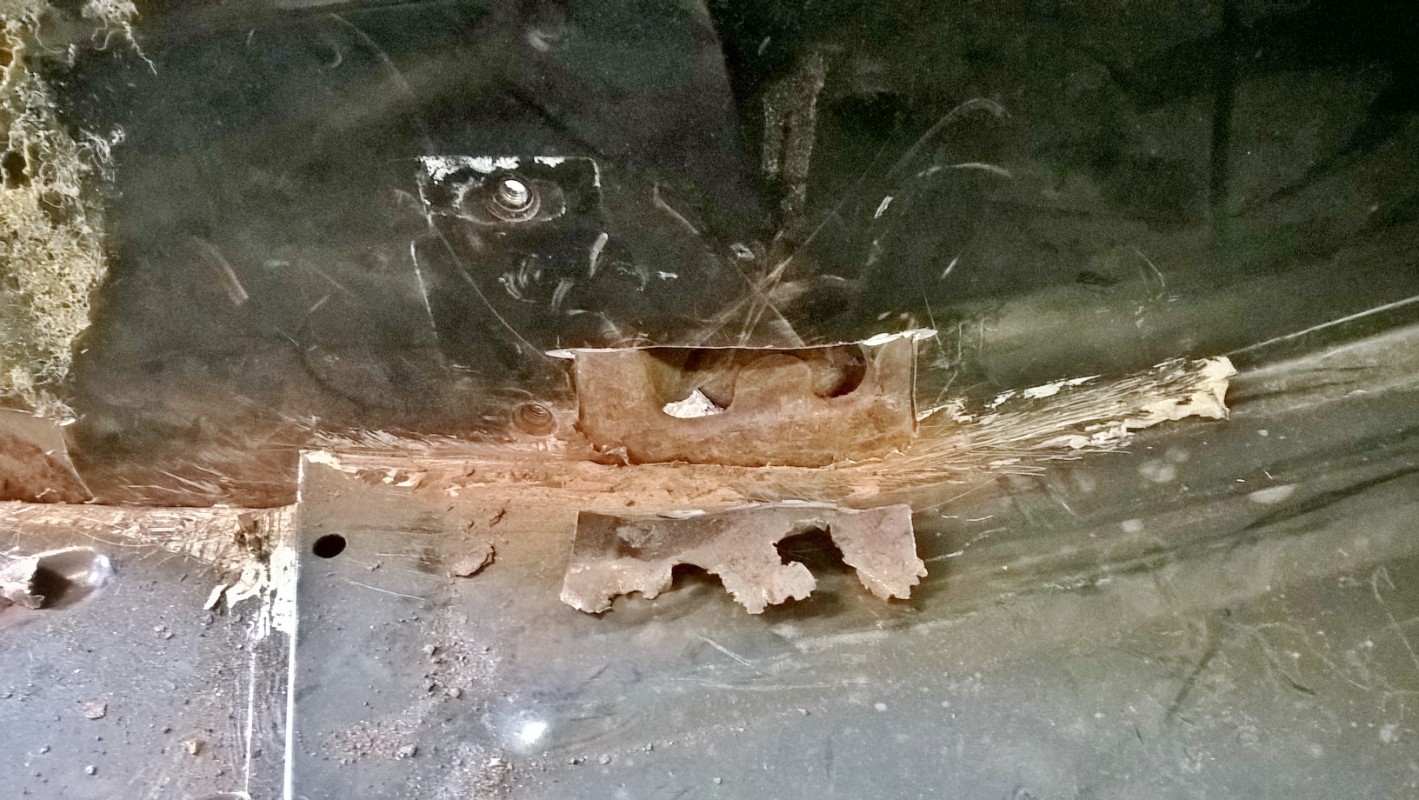

Jours 8 et 9
L'intérieur de la caisse
Comme je l'ai annoncé ici -> http://forum.2cv-legende.com/viewtopic. ... 37#p169437 j'ai un peu de rouille dans la caisse.
Tout commence par retirer le joint mastic d'origine et de brosser un peu afin de voir l'étendu des dégâts !
Je pensais qu'il n'y avait de la rouille qu'à un endroit de chaque coté de la caisse mais cela aurait été trop beau, il y a deux zones de chaque coté
Coté gauche Coté droite Aux grands maux les grands moyens.
A l'aide d'une petite meuleuse droite à air comprimé, j'ai découper les parties cancéreuses
Coté gauche banquette Coté gauche derrière banquette Coté droite banquette Coté droite derrière banquette
J'ai passé quelques heures avec les marteaux, l'enclume, le massicot et les ciseaux à tôle pour façonner les rustines (arrondi dans deux sens c'est casse bonbon à faire
Ces rustines ne bouchent pas seulement les trous, je les ai faites en forme de " T " afin qu'elles s'intègrent entre les différentes tôles de la caisse.
Le résultat est assez satisfaisant.
Pour le moment les rustines ne sont que positionnées. J'ai retiré le maximum de rouille et j'ai injecté comme j'ai pu avec un vaporisateur manuel et un petit tuyau du convertisseur de rouille entre les tôles.
A suivre
(PS : Jours 4, 5, 6 et 7, temps de travail consacré 39h)

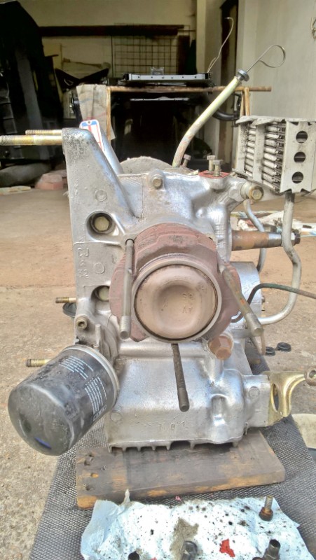

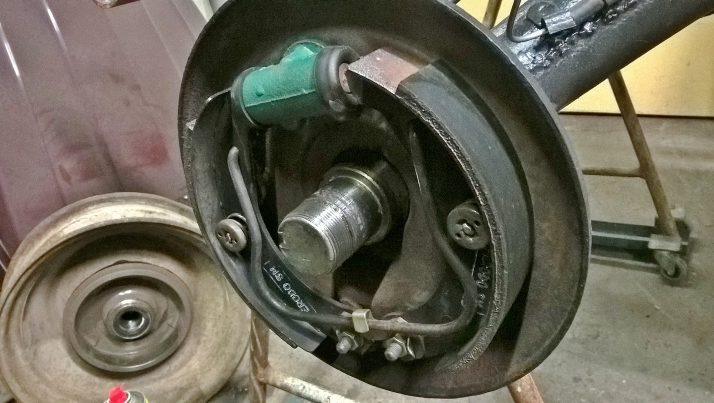

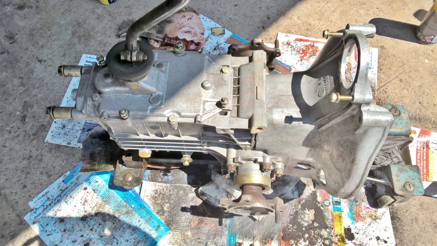

En même temps que le travaille sur la rouille de la caisse dans le garage, j'ai profité du beau temps et des température plus douces pour finir la seconde couche de peinture du châssis et des petites pièces en extérieur.
Jours 8 et 9 : 19 heures de travail

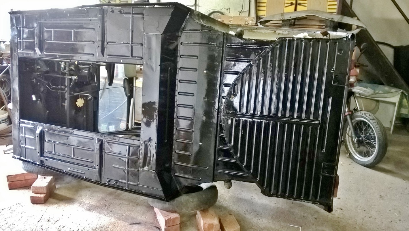

Avants les soudures faites par une connaissance , car je ne sais pas souder sur des tôles fines comme la 2cv, j'ai découper les parties à remplacer du corps creux de la caisse arrière
Soudure des pièces
Celle du corps creux arrière et du bas des rustines qui arrivent également sous la caisse. Pointage et soudure des rustines à l'intérieur Les soudures terminées, j'ai passé une bonne couche de convertisseur sur toute la surface du dessous de caisse et j'ai particulièrement insisté sur les zones de chevauchement des tôles.
Juste avant cette étape, j'ai fais souder un tôle façonné par mes soins sur une petite partie du planché avant car même s'il n'est pas percé par la rouille il a été bien fatigué par ce dernier.
Jours 10,11 et 12
Soudure des pièces

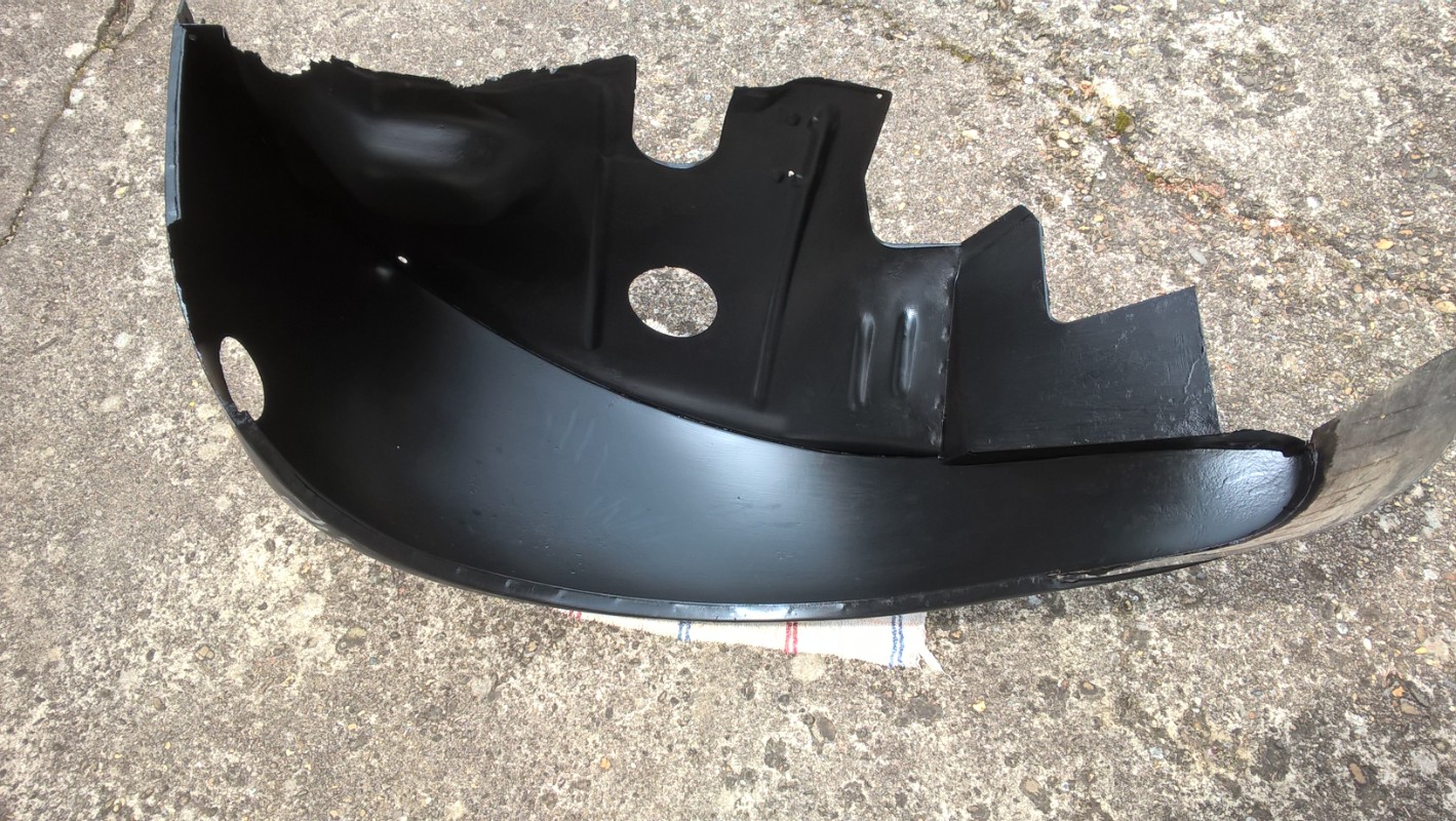

Jours 13, 14 et 15

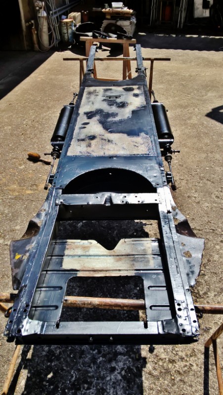

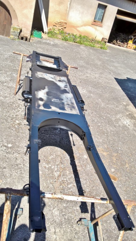

Dans ma lancée des application du convertisseur de rouille et de la peinture au pinceau, j'en ai profité pour brosser et remettre à jours les ailes avant.
On remarquera que les bordure des ailes ne sont plus totalement présentes sur les pourtours à cause de la rouille qui les a mangé avec le temps.
Comme ce qu'il manque n'est pas visible et n'affecte pas la tenue et la rigidité des ailes je n'ai pas retravaillé ces parties (je le ferrai peut être un jour)
Intérieur aile av gauche Intérieur aile av droite J'ai sablé les pare-chocs av et arr puis je les ai apprêté, poncer à l'eau et peint avec la peinture ref AC095 (pas si facile à trouver
J'ai également pris soin de mastiquer les tôles soudées du pare-chocs av pour que l'eau ne n'y amuse pas (mastic en cartouche comme celle des plombiers mais spécial pour jonction de carrosserie). J'ai mastiqué seulement coté dessus au moins s'il y a d'eau ou de l'humidité, elle pourront s'évacuer.

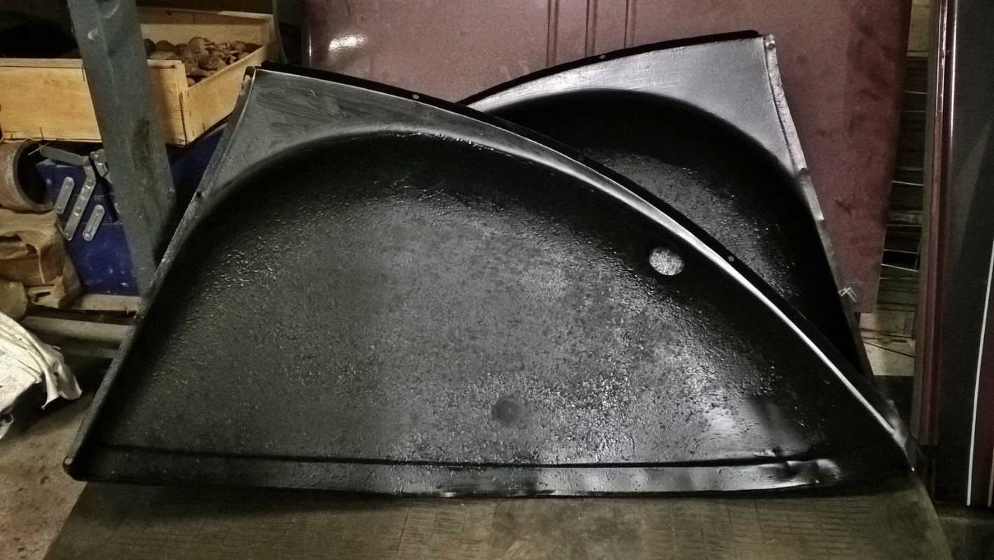

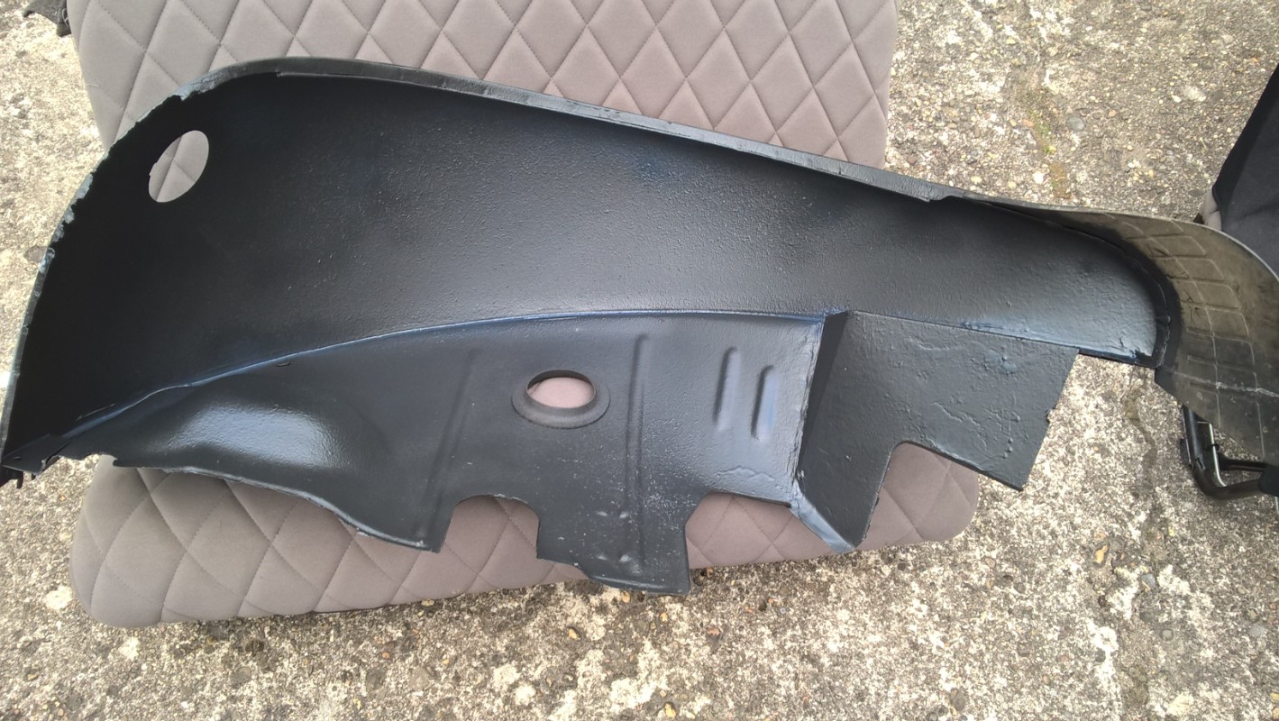

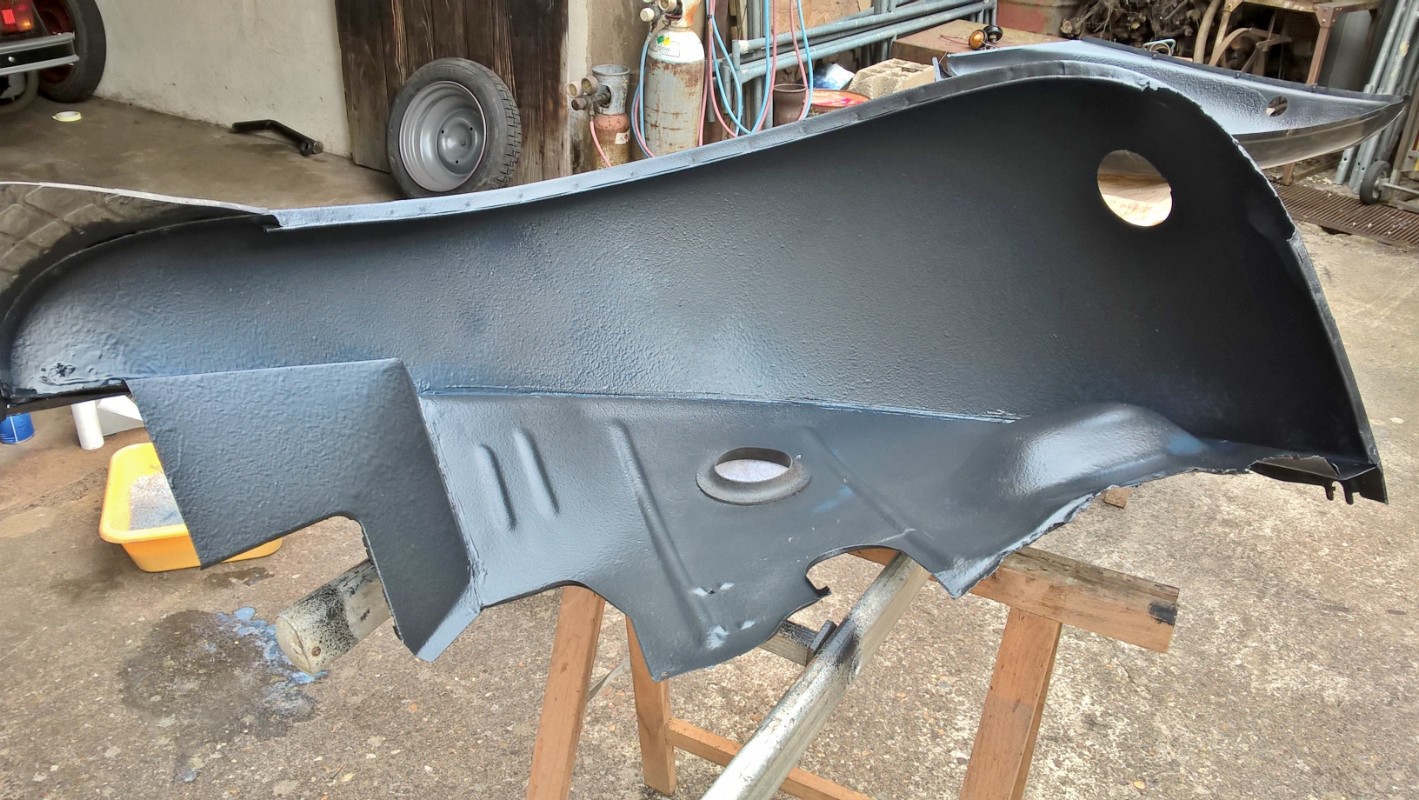

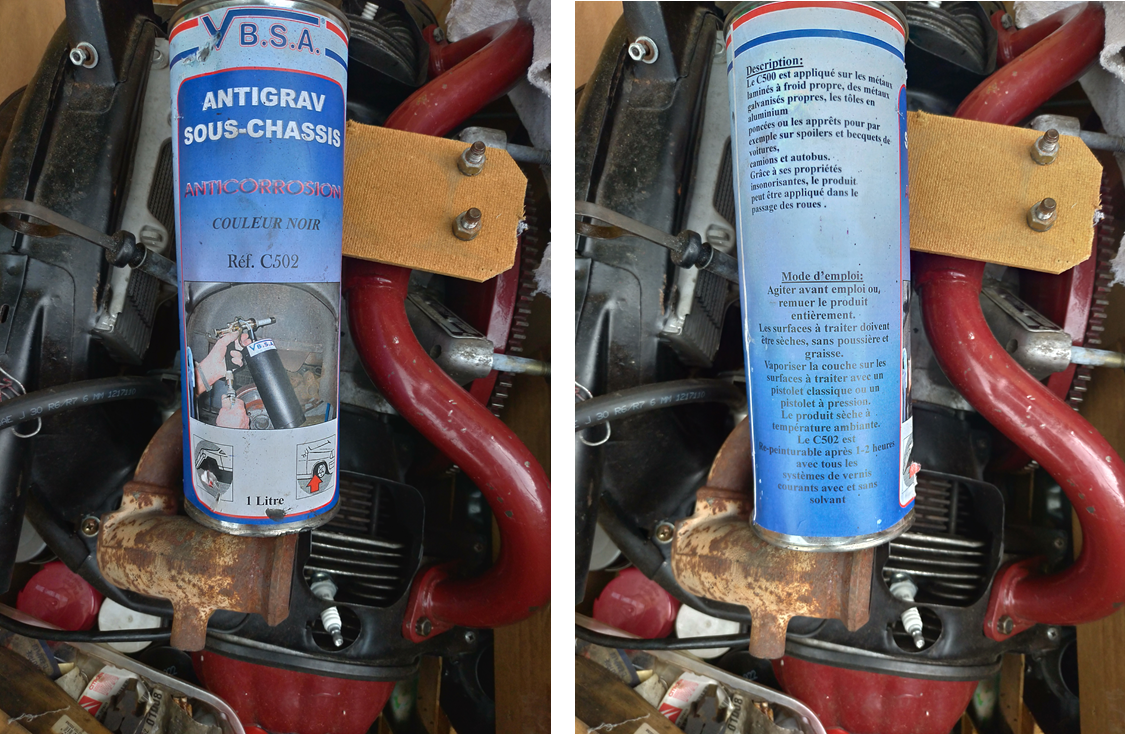

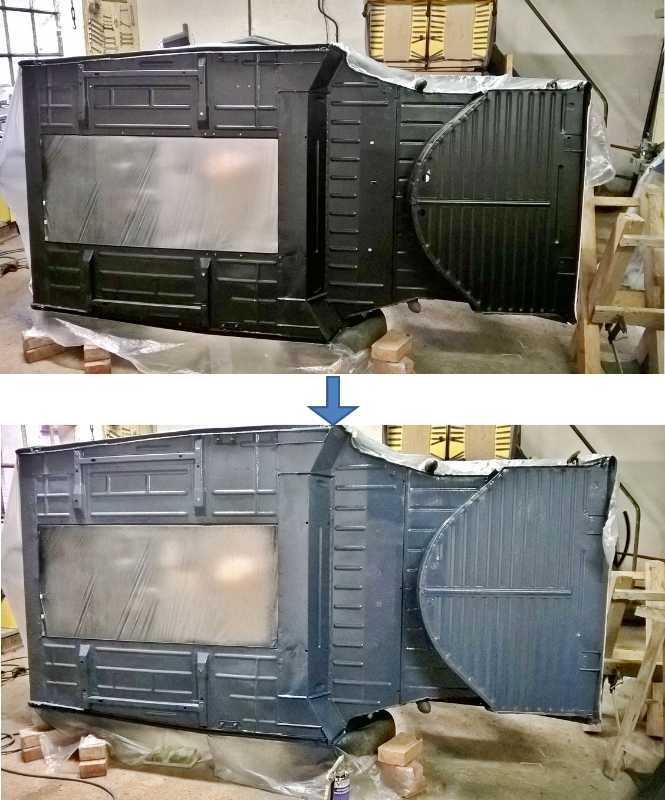

Le temps que les pare-chocs et les jantes sèches, j'ai appliqué le dernier traitement sous la caisse.
Il s'agit d'un anti-gravillon qui fait également anticorrosion (un applicateur à relié à un compresseur est nécessaire).
Ci dessous, la première photo, la caisse a reçu ses 2 couches de peinture. La seconde photo, elle a reçu l'anti-gravillon. Le produit est assez épais et gris au moment de l'application. Il noircit en séchant. J'avais mis une aile juste repeinte avec la peinture noire pour la comparaison de couleur. Le nettoyage du pistolet se fait à l'eau
Si cela peut intéressé quelqu'un voici ce que j'ai mis (un ami qui restaure les 2cv et autres anciennes m'a conseillé ce produit)
Le temps que tout sèche, je me suis attaqué aux défauts mineures des ailes av et arr (quelques coups et quelques points de rouilles par-ci par-là)
Le ponçage, le masticage et re-ponçage pour commencer.
Sur les photos, que les ailes arrières, mais les avants mêmes motifs, mêmes punitions. Jours 13,14 et 15, temps passé sur la deuche 29 heures

Pendant le séchage de ses grandes pièces de tôle je me suis mis aux freins.
- Remplacement des joints des pistons étriers et des joint des raccords
- Remplacement intégrale du circuit de liquide LHM par des canalisations en inox (coté boite, le long du châssis, et ceux qui sont dans le tube de trains arrière. Les canalisations
d'origines étaient un peu rouillée (Sécurité avant tout).
- Les disques ne sont pas usées, les plaquettes avaient été changé avant l'achat du véhicule donc neuve ( 350km, tout juste le rodage
- Les garnitures des tambours sont bonnes.
- J'ai dû remplacer les cylindres de roue des frein tambours car après démontage, il y avait un peu de rouille dedans
Fin de la longue journée (mais pas la plus longue

Nettoyage, remise à jour du moteur et de la boite de vitesse

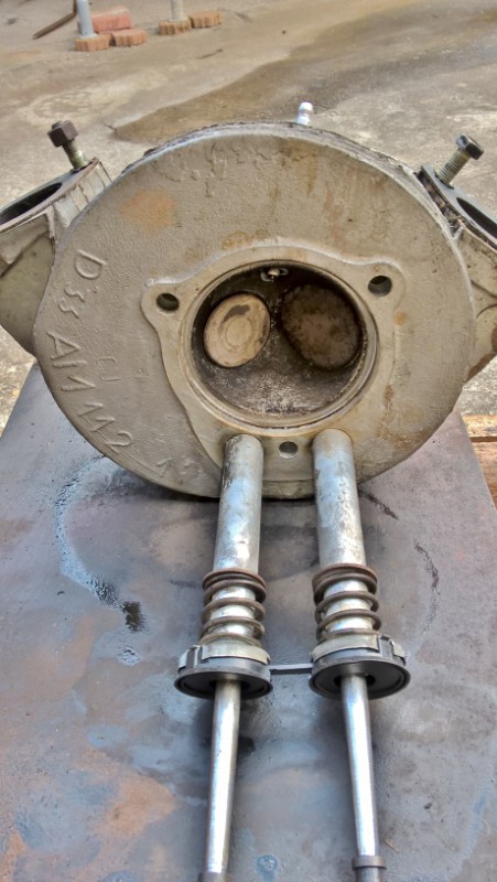

Démontage des carters de ventilation moteur
Nettoyage du moteur
Dépose des culasses
Remplacement de tous les joints
Mise en place d'un allumage électronique
Vidange, filtre à huile, test reniflard, nouveau embrayage
Brossage du carter de ventilateur et mise en peinture.
C'est plutôt propre Même pas de calamine sur le piston
Jours 17 et 18 : 23 heures passé dessus

Fin des "traitements"
Dernier traitement des passages de roues arrière avec l'anti-gravillons Application de l'anti-gravillons dans les ailes avants et arrières, pour toujours plus de protections
Jours 19 et 20 avec 22 heures investies

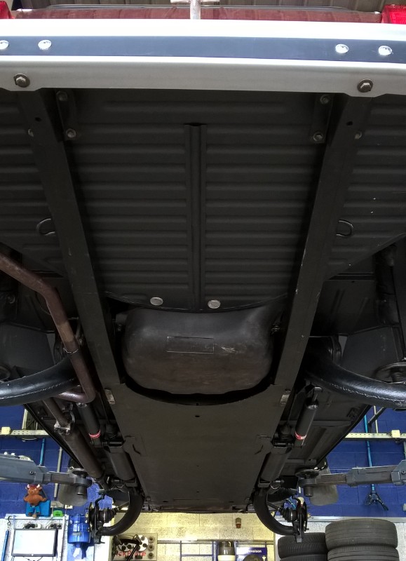

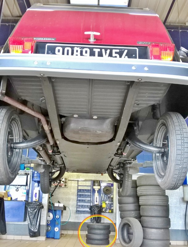

Le 28 mai 2019 jour du contrôle technique mais avant et il était temps que je reçois ces nouveaux pneus.
En effet, les pneus sont d'origines et même s'ils semblent en bon état après 33 ans, j'ai préféré les changer en prévision du trajet de 550 km le lendemain direction Saint Amand Montrond.
Je n'ai pas pris les Michelin X (ni en 125, ni en 135) car beaucoup trop chère au moment de la restauration. De souvenir il fallait compter environ 140€ par gomme !
Je me suis rabattu sur des Michelin ZX en 135 que j'ai pu avoir à un peu moins de 84€ par pneu
PS: aujourd'hui après 9000 km parcouru je suis amplement satisfait de ces pneus, ils accrochent super bien et je ne vois pas d'usure particulière :p
Changement des pneus chez un garagiste de grande enseigne J'en ai profité pour prendre des photos du dessous de son jupon
C'est beau quand c'est propre
Anciens pneus à droite et nouveau à gauche
C'est sympa comme dessin de profil de pneu
En route vers le centre de contrôle.
L'attende parait interminable...
... et à 14h50, elle a été accepté au contrôle technique, il est vierge sans aucun défauts.
Je continue à rouler un peu pour me rassurer
car le jour du départ est là
J'ai fait au total avec tous les trajets (pour montage des pneus, le CT et le reste) environ 50km de test
