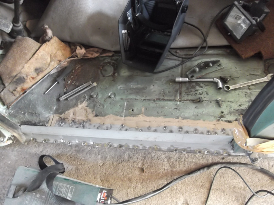

Bonjour jluc j'ai regardé les liens mais je n'ai pas trouvé la réponse à mon problème,pas grave j'ai soudé par points et je ferai une glissière pour mettre le joint de bas de caisse,voila mon boulot[attachment=0]DSCF5146.JPG[/attachmenta

voilà un chantier qui avance bien
Une fois tes soudures finies, tu comptes repeindre toute l'auto ou seulement les parties réparées?

Bonjour je vais poser le mastic d'étancheité puis peindrre les parties changées,la peinture complète c'est pas prévu pour le moment,je vais aussi mettre du blakson en bombe sur les tôles changées.

Impec!
Elle va bientôt reprendre la route alors!!!
Nous ferais-tu un reportage pour qu'on puisse l'admirer?
