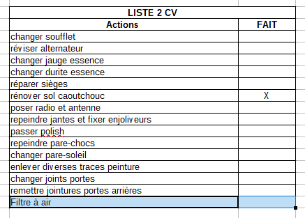

Bonjour à tous et encore merci pour vos messages ! ça fait chaud au coeur !
Mais bon le CT est une étape... il reste encore plein de choses à faire et beaucoup de temps à passer dans le garage ! :mecanicienne: :like:
Je me suis fait une petite liste... les aventures continuent !
Liste...
Liste...
2021-04-30 10_20_01-Window.png (8.67 Kio) Vu 6606 fois

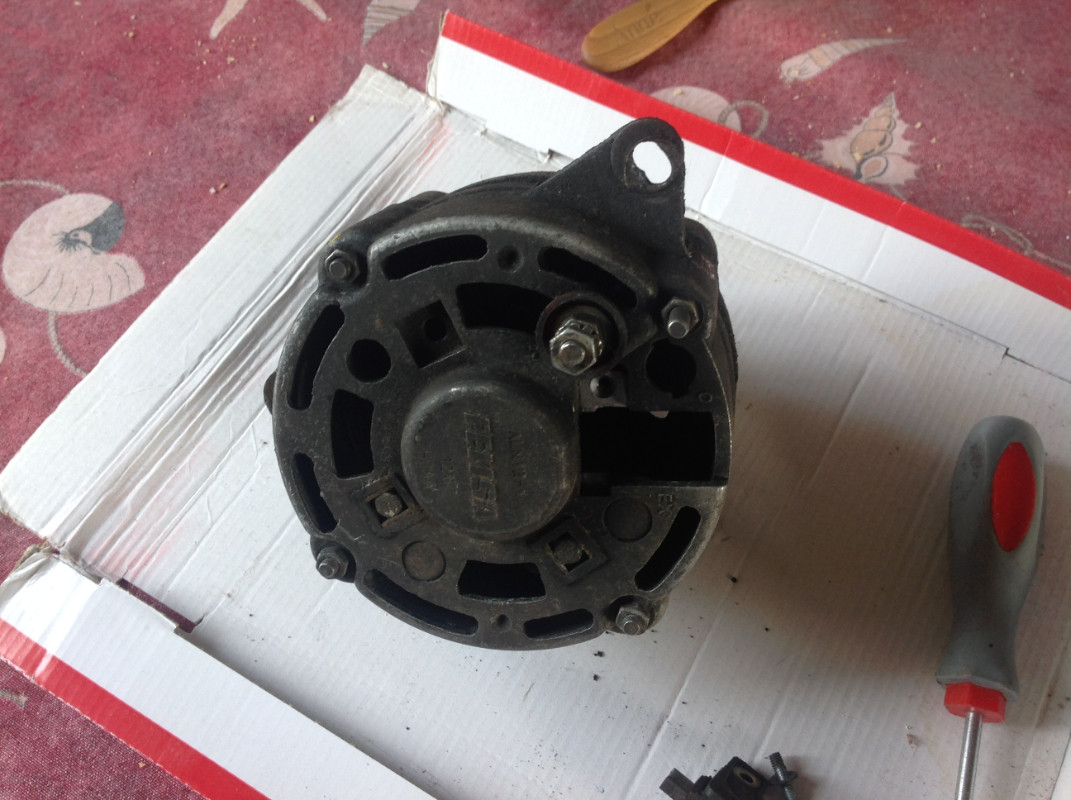

Déjà, je n'arrive pas à savoir réellement si c'est un modèle DUCELLIER ou PARIS-RHONE... ni si la distinction a une importance particulière d'ailleurs...
Sur le mien il est marqué "FEMSA" dans le rond central à l'arrière... Si ça parle à quelqu'un...Voici la photo :

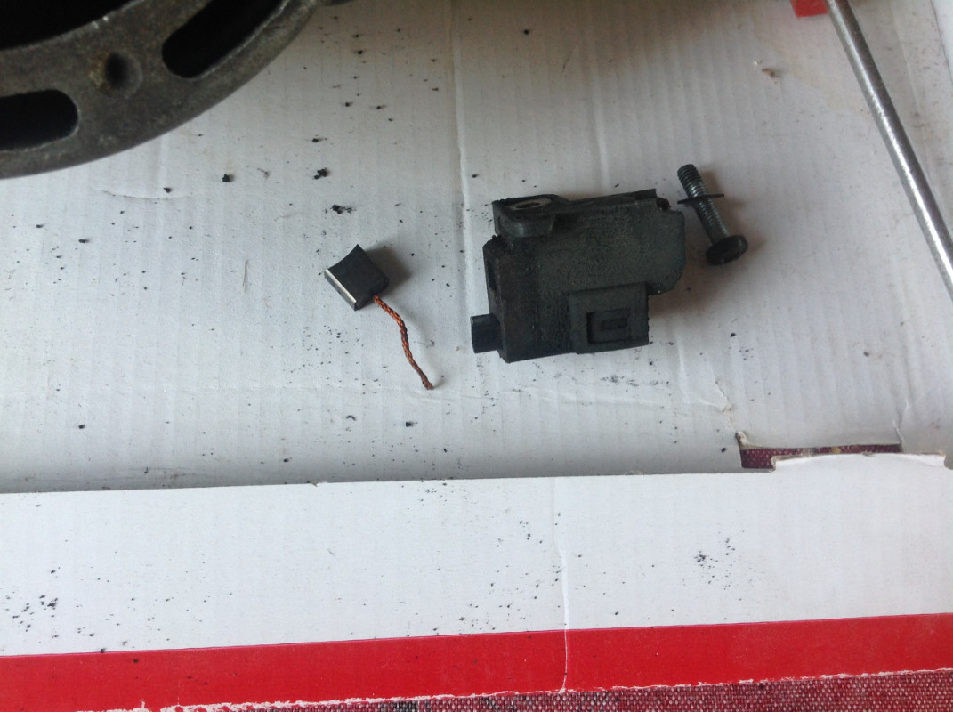

Bon, mis à part la marque... J'ai démonté les charbons et là je pense que j'ai trouvé l'origine d'une bonne partie de mes problèmes :
Un des charbons est tombé tout seul... la connexion ne devait pas être "parfaite"... :mdr:
Je vais donc commander de nouveaux charbons, mais la du coup je ne sais pas trop quoi prendre (dussolier/paris-Rhône/Femsa... autre). Je vais déjà essayer de trouver quelque chose qui correspond à la forme...
En attendant je vais faire un peu de nettoyage parce qu'il est bien cradouille mon pauvre alternateur...

C'est comme le Port-Salut, c'est écrit dessus. Ton alternateur est un Femsa. Il te faut donc acheter des charbons pour un alternateur Femsa !
On vend l'ensemble avec le porte balais.

Ben j'ai appris quelque chose aujourd'hui ! je savais pas qu'il y avait des alternateur FEMSA ! dans la revue technique il ne parlent pas de cette marque... c'était monté d'origine ou je peux en conclure que mon alternateur a déjà été changé ?
Est-ce que vous me conseillez d'aller plus loin dans le démontage ? (il est tout beau tout propre maintenant !) :mdr:

Pour ton info, il y a aussi des alternateurs de marque Iskra....
Et ce sont des montes d'origine.
Non, je ne pense pas qu'il te faut aller plus loin dans le démontage. Remonte-le avec les charbons neufs et regarde ce qu'il se passe.

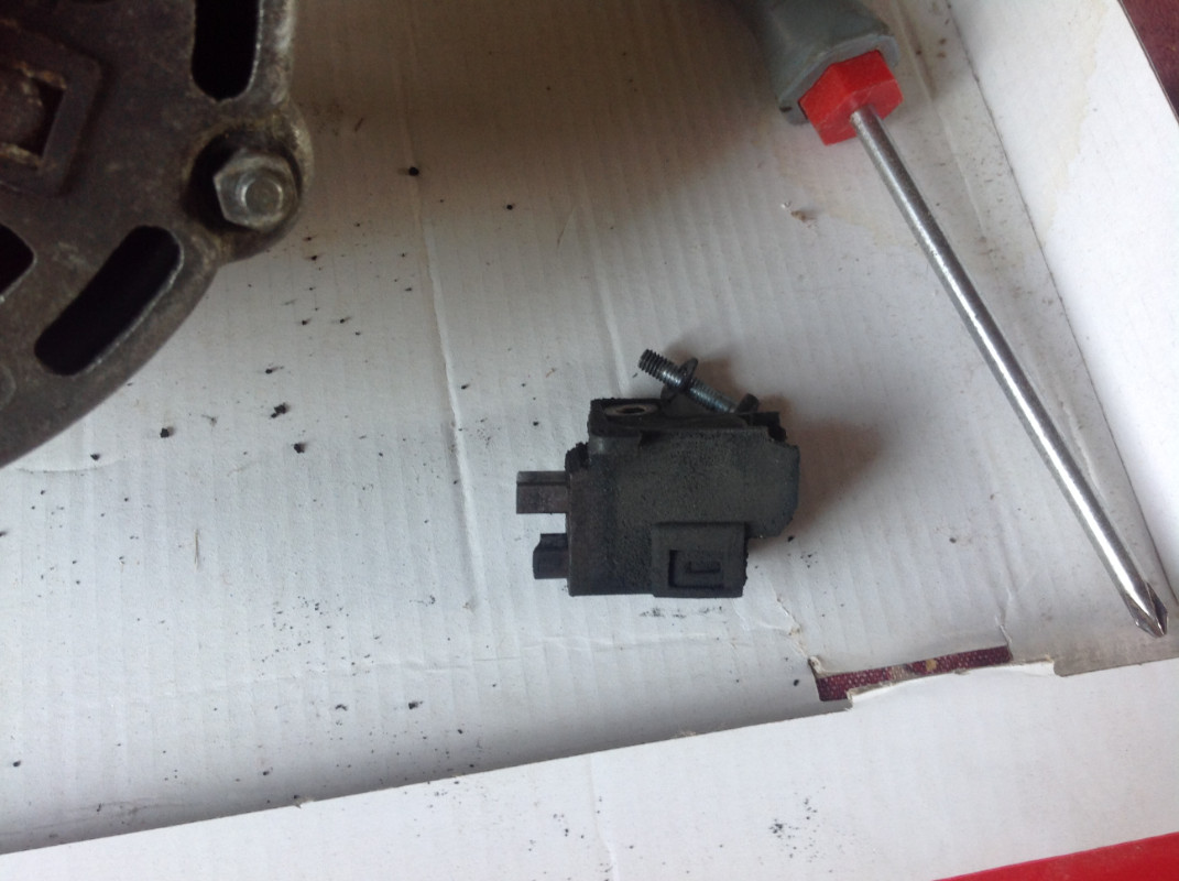

Je ne sais pas si les charbons sont trop usés ou non, je sais juste qu'il y en a un qui n'est plus en contact avec la cosse...
Je vais peut être démonter le porte balais pour voir comment c'est dedans... et si je ne peux pas faire une petite soudure de la tresse sur la broche.
Mais bon, je pense quand même qu'une pièce neuve ne serait pas du luxe :) Le charbon qui est défait mesure 1 cm de long, j'ai cru lire que ça faisait normalement 2cm...

Oui vous avez raison, la pièce n'est pas bien chère, ça vaut le coup d'avoir un truc qui fonctionne bien... et puis c'est un peu utile quand même un alternateur :mdr:
Mais bon je vais regarder dedans quand même...ça à l'air démontable comme pièce.

C'est bon j'ai récupéré un porte balais pour mon alternateur. La pièce est neuve mais je l'ai trouvée sur le bon coin coin !
La longueur des charbons neufs c'est bien 20mm, donc les miens étaient usés à la corde et l'un des deux avait sa tresse en cuivre dessoudée... Le changement s'imposait donc. J'ai tenté le démontage de l'ancienne pièce (pour regarder comment c'est dedans) mais c'est la galère et ça risque de casser... donc j'ai laissé tomber le démontage.
Le porte balais neuf comporte une connexion de plus que mon ancienne pièce... Cette connexion se trouve sur la plaque métallique qui reçoit la visse solidarisant le porte balais à l'alternateur... Je ne sais pas à quoi ça sert et je n'ai pas de fil qui va dessus (j'ai juste deux cables qui sont reliés à l'alternateur : un sur une tige filetée et l'autre qui va sur le porte balais sur une autre cosse).

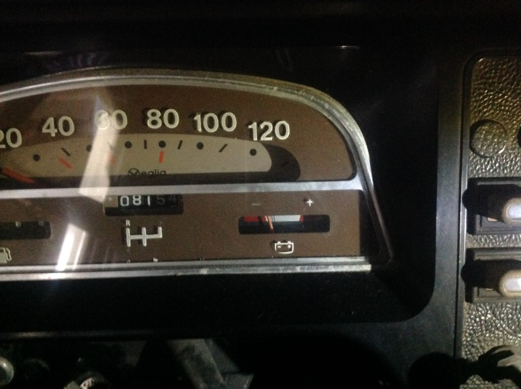

J'ai remis l'alternateur en place et hop démarrage ! ça fonctionne mais j'attends vos commentaires et remarques...
Tout d'abord mon témoin de charge demeure dans la partie résillée, même si je constate un mieux :

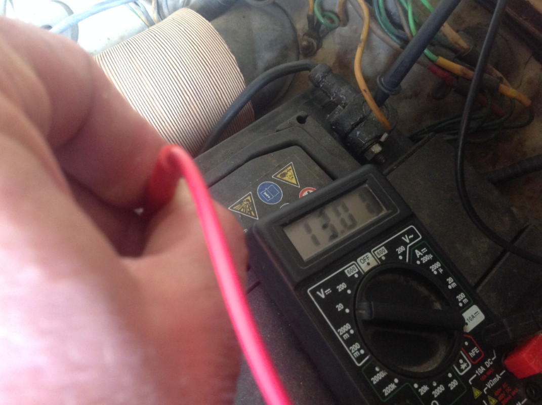

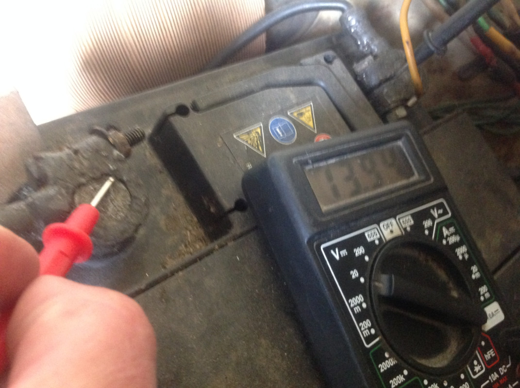

Ensuite, j'ai mesuré le voltage aux bornes de la batterie au ralenti sans phares, je trouve 13,94 :
Si je mets les phares je baisse à 13V...
Je constate également que mon témoin de charge a tendance à retomber vers le bas de la zone résillée avec les phares...
Bref, je n'ai plus les changements étranges (charge puis rien puis retour de la charge) je pense que c'était dû au charbon dessoudé... mais je ne suis pas certain que le fonctionnement soit parfait...
Si vous avez des avis sur la question je vous lirais avec une grande attention ! :pouce:

Oui, je l'ai constaté sur ma 2 CV 6 quand j'ai changé les balais.
Il y a une connexion en plus. C'est une masse.

Salut Bob41 !
Oui c'est placé quasiment juste au dessus de l'excitation (fil gris un peu plus fin que l'autre ?). Mais j'avais gardé l'ancienne pièce, j'ai donc bien vu ou devait aller mon fil...
ça semble logique que ce soit une masse... c'est relié, par la plaque au deuxième balai et à la masse par la visse qui retient le porte balais sur l'alternateur... Je pense que je ne vais pas y toucher...
