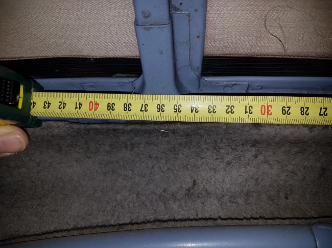

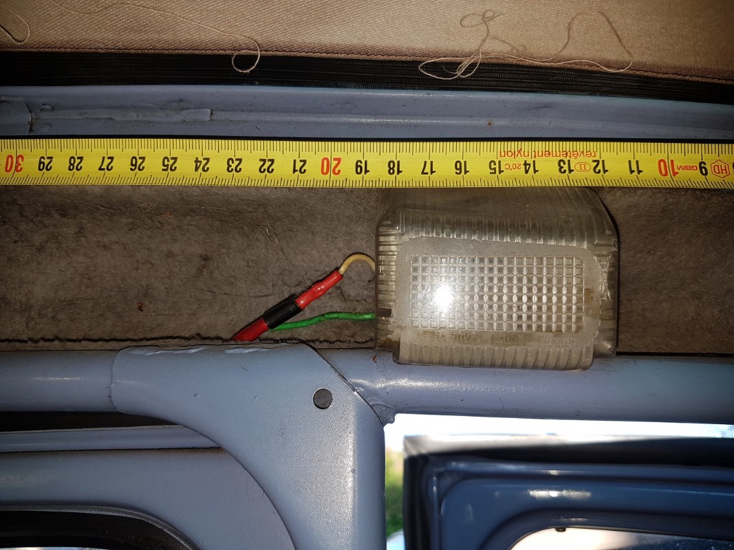

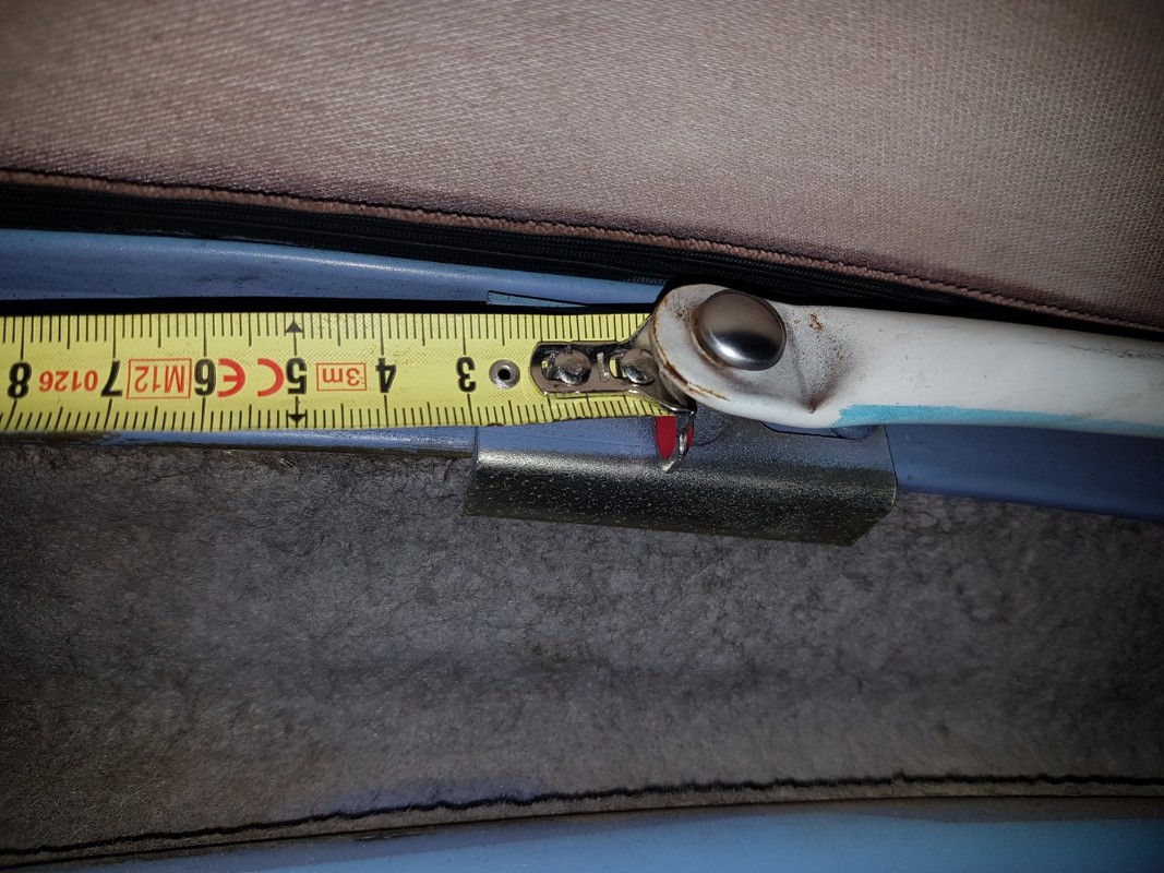

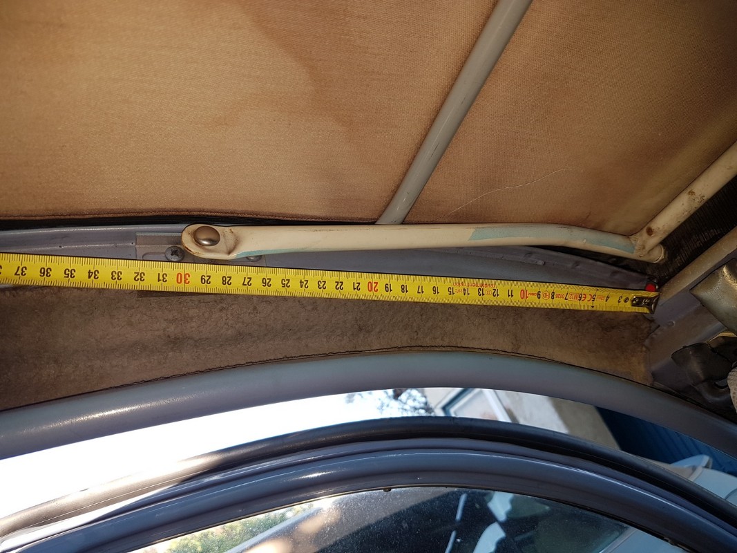

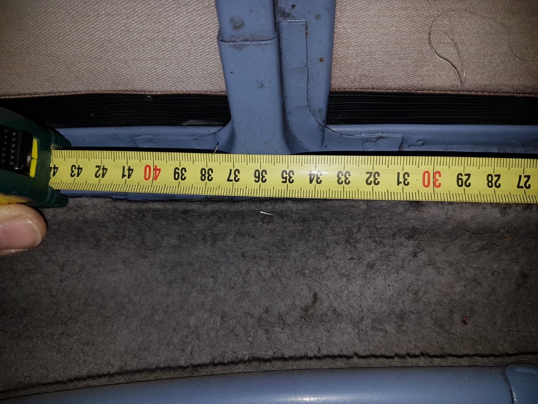

Re: poser capote ouverture intérieure sur 2cv d'origine à capote à ouverture ext qui n'a pas les trous de fixation
Voilà les photos :
Merci beaucoup à tous pour vos réponses et super tes photos Deuchémoi avec les métrés.
Je vais tracer ça dans la journée.

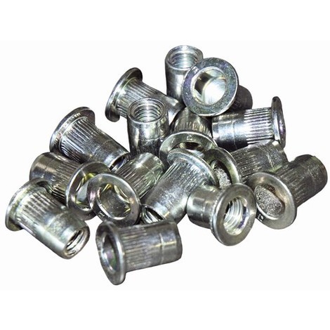

Mais alors, pour la fixation, tu as testé les vis autoforantes au final ? ça tient ?
sinon, je pensais aux inserts, qu'en pensez-vous ?

Dans ce cas, je vais me lancer dans la recherche du portique et des accessoires, puis partir du plus petit au plus grand si nécessaire :
1) Vis auto-foreuse
2) si trop grand : Rivet Pop
3) Si encore trop grand : insert fileté
Je devrais y arriver !
