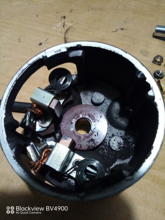

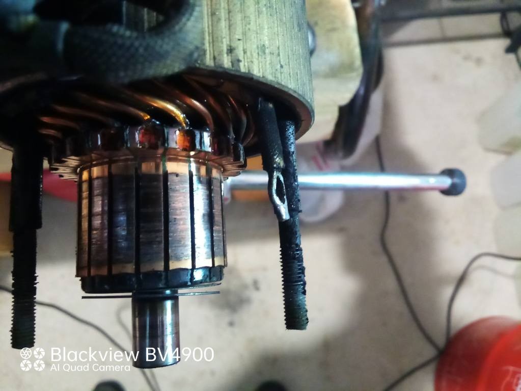

Salut' salut' !
Suite des événements pour ce démarreur qui commençait à poser problème.
En effet, il y avait pas mal de poussière grasse sur la rampe hélicoïdale du lanceur et il ne coulissait pas bien. J'ai tout démonté (sauf le solénoïde) et nettoyé au solvant d'atelier.
-- Pas d'usure anormale de la couronne de démarreur,
-- Pas d'usure anormale du pignon d'entrainement.
-Les balais ne sont pas totalement usés mais je vais les changer, vu ce que ca coûte et comme tout est démonté ..... Par contre je ne trouve nulle part les bagues auto-lubrifiantes de nez et de derrière de démarreur, comme ça se fait pour d'autres voitures ....
Les balais :
L'état du collecteur :
Donc voilà, je pense qu'après un nettoyage du collecteur et des balais neufs, un graissage de la rampe et un huilage des bagues AV/AR, ça devrait repartir comme en 14 ..... :tchin:

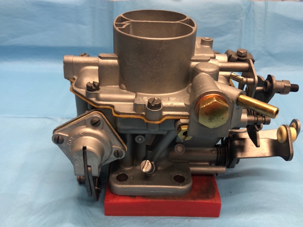

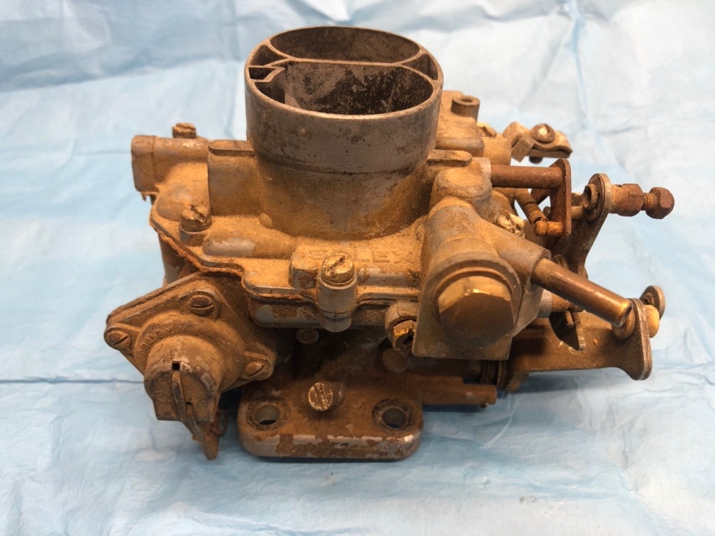

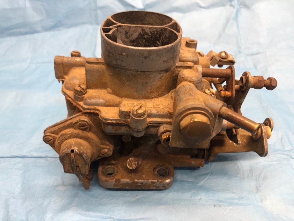

Hi, marcagapit,
bien sûr que tu peux acheter un carburateur Cassis ou Rétrodesign !!!
Qu'importe lequel car c'est de la refabrication. Et s'ils fonctionnent quand même, ils n'ont pas la qualité origine Solex qui ne les refabrique plus depuis longtemps.
Aussi, il est tout à fait possible de refaire ton carbu, toi même et de faire même mieux qu'origine ou refabrication !!!
Pour t'aider, il y a un post complet sur un autre forum (où je "tiens" la rubrique Carburation) sur la restauration complète d'un 26/35
https://forum2pattes.forumactif.com/t10 ... ype-mickey
(pardon pour la modération car je donne une adresse sur un autre forum de 2cv mais ce post est beaucoup trop long, à recopier, ici ... Et puis ce forum ici, a la primeur d'un post sur la restauration d'une BV ... ;) ;) )
Et pour les opérations que tu ne sais pas faire (microbillage, ultra-sons, pose de bagues et de roulements, par exemple ...), le forum est là pour te proposer une solution !
PS : la Clinique du Carbu peut te proposer une option où tu envoies ton carbu tel quel et tu le reçois entièrement démonté avec toutes les pièces restaurées et validées (les papillon sont remontés sur leurs axes avec roulements et bagues).
Et tu as le bonheur de remonter toi même ton carbu : ainsi tu sais comment il est fait !
Et pour moins cher qu'une refabrication ....
Comme dirait Georges : "What else ?"
Tu passes de
à
