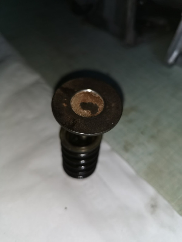

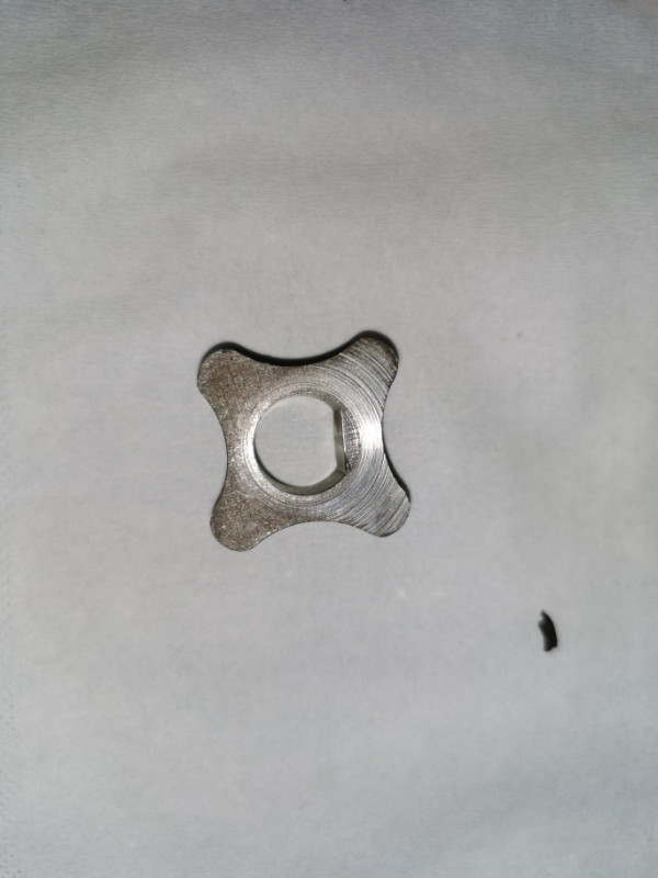

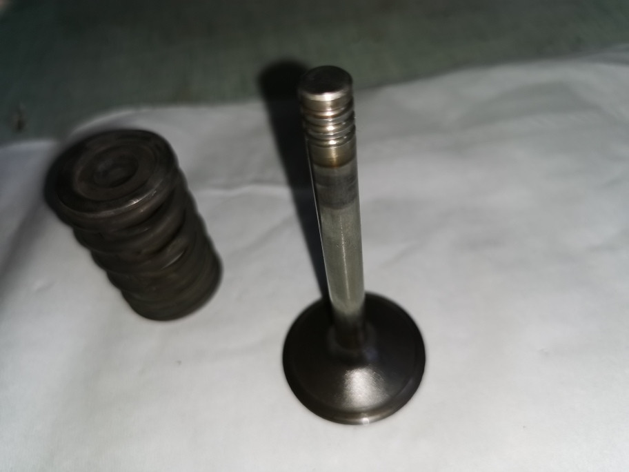

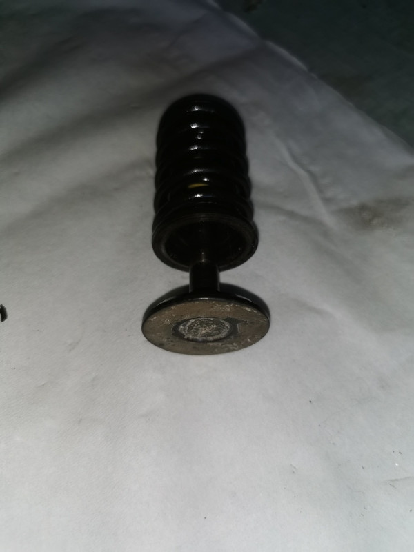

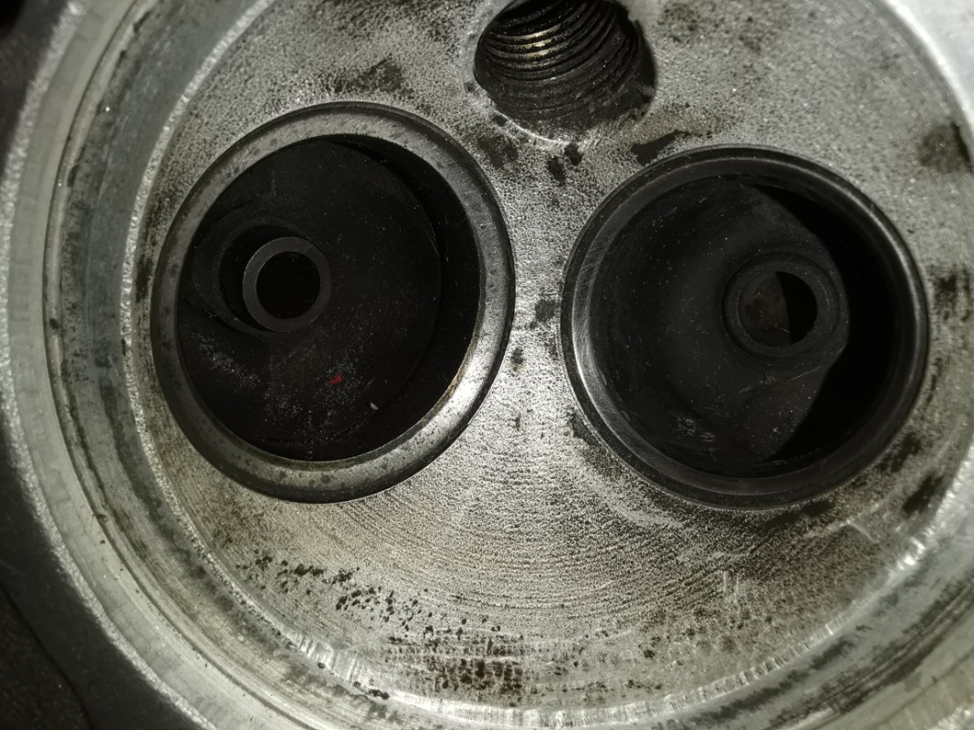

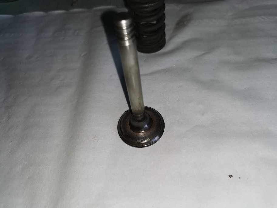

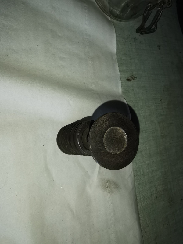

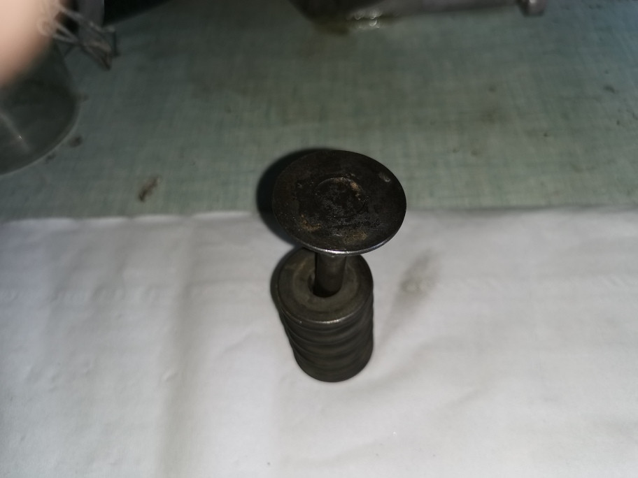

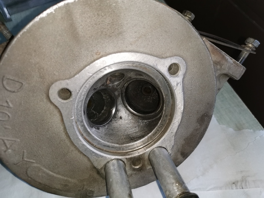

Bonsoir j ai démonté un moteur de 2 cv et j'ai bien avancé dans le nettoyage. J ai tenté d enlever la calamine, ce n'est pas parfait mais j'y vois un peu plus clair. J'ai fais des photos des culasses et des soupapes notamment, je ne sais pas si c'est suffisant pour juger de l'état.

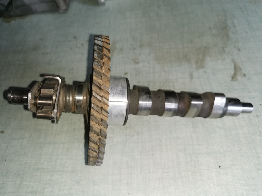

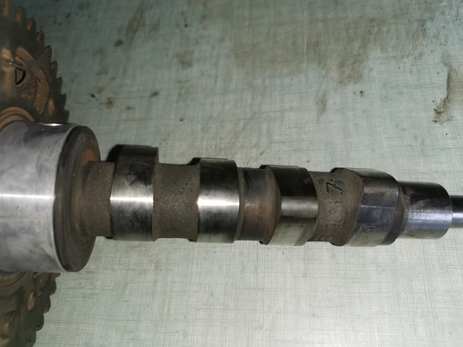

L'arbre à came, pas de trace d'usure visible.

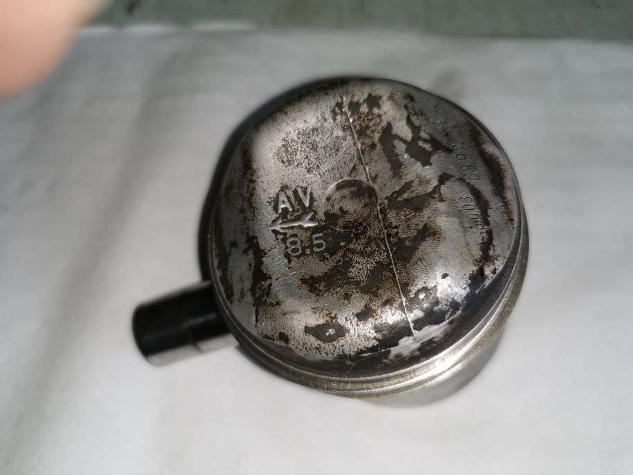

Il y avait pas mal de calamine sur les soupapes, sur les pistons et les culasses. C'est pour cela que le résultat n'est pas parfait car je ne voulais pas faire de dégâts en frottant trop fort (méthode utilisé: éponge grattante et w40, vu sur le net).

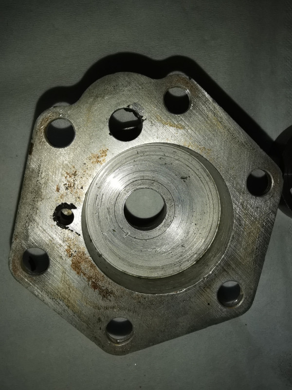

La pompe à huile: on voit des traces de rayures.

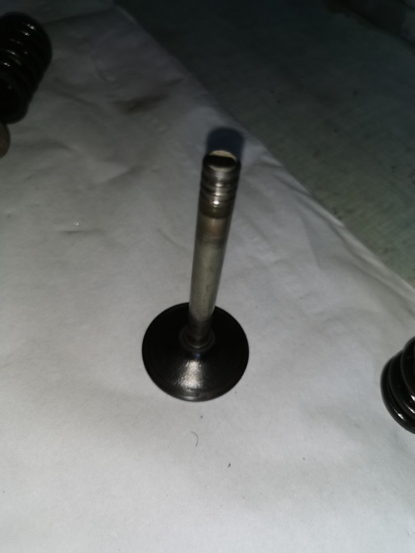

Il y a un très léger jeu avec les soupapes

Pour l'instant je suis bloqué car avant de commencer le remontage du moteur il faudrait savoir si j'ai des pièces à changer car je ne sais pas évaluer l'état des pièces.

Pas facile d'évaluer sur photos....
Le local du club devrait rouvrir samedi prochain. Il y aura une communication de Sylviane.
Mets toutes tes pièces dans un panier et porte-les au club.
Pour le vilebrequin, si j'y pense
Le jeu axial (dans la sens de la bielle) doit être compris entre 0,035 et 0,05.
Le jeu latéral (dans le sans du vilebrequin) de 0,08 à 0,13.
