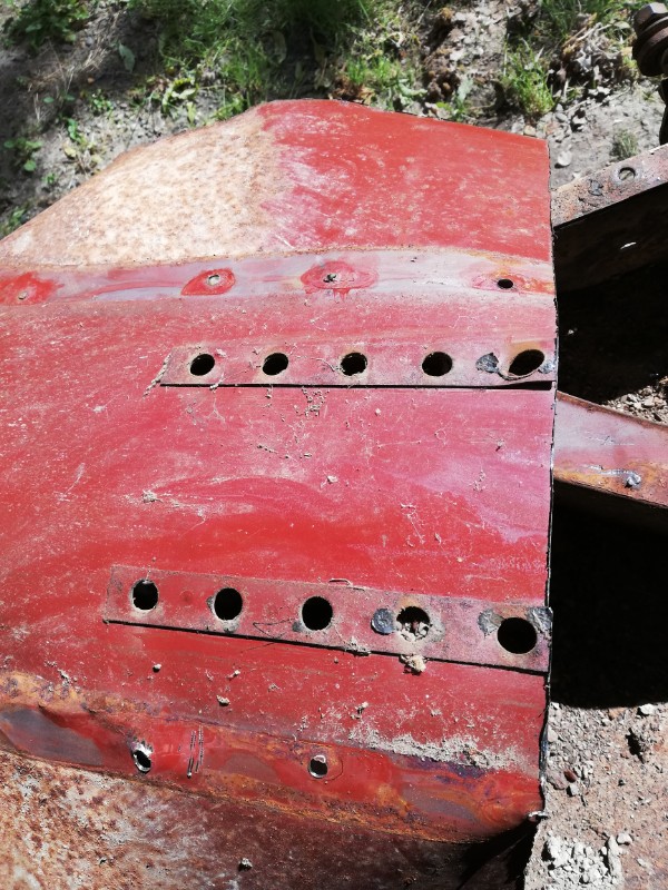

Salut les gars !
Cet aprés midi j'en ai mis un coup ! Etat des lieux :
LES POTS DE SUSPENSIONS :
Dans l'ensemble c'est bien ! pas de ressorts cassés et en bon état, mais que de poussière ! J'ai juste à changer les 4 garnitures des coupelles intérieures + les deux coupelles extérieures + 2 tirants de suspension (ceux de l'avant)
LE CHÂSSIS :
Mon diagnostic se confirme. Après avoir retirer la tôle du dessus j'ai trouvé trois kilos de terre + nid de souris : Mais la structure est relativement saine, je n'ai qu'un trou sur la dessus : et un trou dans le bas : Voilà ce n'est pas grand chose, le reste est rouillé mais légèrement en surface : donc je garde ce châssis ( important si je décide un jour de passer en carte grise de collection)...
Déjà la terre enlevée c'est déjà plus sympa : Voilà, l'étape suivante va consister à relever les bords du châssis, donc dépointer pour remettre la tôle neuve, je pense mettre du 8/10ème, bien sûr repositionner les trous et les deux tôles de renfort sous les trous ( d'ailleurs je me demande à quoi il serve ces trous ? Voilà pour le châssis...les pots, c'est sympa à refaire et sans grandes difficultés. Oui, je sais qu'il faut faire attention au couple ressort/tirant...C'est tirant long/petit ressort et tirant court/grand ressort . Le couple tirant long ressort court allant sur le devant du pot, là où sont embouties les lettres AV...
LE CHÂSSIS :

Effectivement ça a pas l'air trop mal tout ça !
Les trous dans la tole sont là pour la fixation et le réglage des sièges d'origine, ça doit être spécifique aux fourgonnettes et aux PO, voir peut être d'autres, je n'y connait pas grand chose... Entre nous je ne voit pas comment conduire autrement qu'avec les sièges reculés à fond

Merci LosekemLosekem a écrit : ↑25 mai 2021, 20:16 Effectivement ça a pas l'air trop mal tout ça !
Les trous dans la tole sont là pour la fixation et le réglage des sièges d'origine, ça doit être spécifique aux fourgonnettes et aux PO, voir peut être d'autres, je n'y connait pas grand chose... Entre nous je ne voit pas comment conduire autrement qu'avec les sièges reculés à fond![]()
Je me demande si je n'aurai pas intérêt tant que la tôle est sortie à souder des écrous sous chaque trou pour pouvoir visser un siège plus tard genre siège de citroën BX qui s'adapte bien sur les fourgonnettes...enfin écrous ou autre système
Si vous avez des avis et conseils, je suis preneur !
Oui, le châssis est conservable !
Il te faut bien le traiter et le peindre puis remplacer la tôle abimée.
Les trous sont spécifiques aux PO effectivement. Mais c'est réglables. Si tu fixes le siège au dernier trou tu es aussi loin qu'avec un siège sur glissières reculé à fond...
- Messages : 1440
+1lucky40 a écrit : ↑26 mai 2021, 08:21Merci LosekemLosekem a écrit : ↑25 mai 2021, 20:16 Effectivement ça a pas l'air trop mal tout ça !
Je me demande si je n'aurai pas intérêt tant que la tôle est sortie à souder des écrous sous chaque trou pour pouvoir visser un siège plus tard genre siège de citroën BX qui s'adapte bien sur les fourgonnettes...enfin écrous ou autre système![]()
Si vous avez des avis et conseils, je suis preneur !![]()
Pour rester avec la marque, en effet les sièges de BX ont été vu.
Cependant les plus récents ont 30 ans...
Toujours pour rester avec la marque, j'irais voir ceux de C1 voir C2 ( plus tout jeune non plus).
Après si les pièces de la concurrences ne te font pas peur... ceux de Zoé sont bien car très bas ( dessous il y a la batterie 400V) et ont les rails à la même hauteur contrairement à la génération de sièges à rails " dahuts" ( plus haut d'un coté).
Bonnes recherches en casse!

En attendant la réponse de Losekem , une petite photo de l'essieu arrière, entièrement refait ...J'attends toujours que mon réaléseur/tourneur me rende les tambours pour finaliser le centrage des garnitures de frein...Je suis allé le voir encore cet après midi, il n'a touché à rien le coquin ...il a mes tambours et les bras avant pour le remplacement des axes de pivot...
