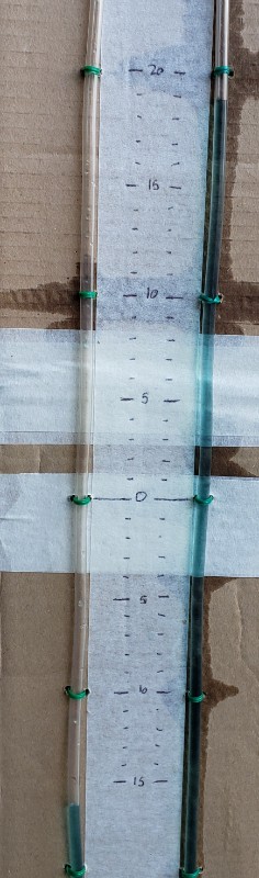

J'ai fabriqué ce dépressiometre en carton pour tester mon reniflard. Il n'arrive pas à monter au dessus de 6 cm d'H2O, je pense qu'il devient mou du genou et qu'il faut le remplacer.
Pouvez vous me confirmer qu'il devient asthmatique.

en effet
le mien avant
le meme apres le kit burton

Reniflard changé.
Cela va mieux la dépression culmine au ralenti a 19 cm d h2o.
Le montage est un peu pénible mais rien d insurmontable à acondition d avoir un cardan et une rallonge.
Comme quoi même en bon état extérieur le reniflard peut être en fin de vie.

steph77 a écrit : 12 mai 2021, 14:33 Pour le kit complet toujours chez Burton, c'est 49.99 et donc 61.49 avec le transport.
Les frais de ports sont gratuit pour toute commande supérieur à 100 €.
Mois j'ai eu le kit à 49,99 € :wink:
Sur le net, j'ai lu beaucoup de personne se plaindre de leur reniflard de refabrication.
Dans le doute, j'ai préférer refaire le mien.
Mais chacun fait comme il le souhaite bien entendu :salut:
steph77
Messages : 231
Localisation : 77
Re: Reniflard 2cv très faiblard - pas au dessus de 6 cm d'h2o
Message par steph77 »
C est possiblement vrai mais en l état il marche dépression à l appui et il y a trois ans de garantie. Nous verrons à l usage et au pire j en ai un prêt à être reconditionné.
