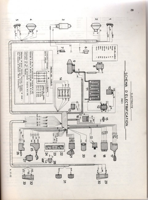

J’ai récupéré l’ami8, de 76 de ma grand-mère, dont le contacteur à clé a lâché.
Lors du remplacement, ce n’est pas moi qui ait démonté l’ancien.
C’est un 5 fils :
_ jaune / rouge : qui est l’alimentation qui vient de la batterie
_ jaune / marron : l’alimentation du démarreur
_ jaune : le + constant après contacteur
_ gris : ????
_ noir : ????
J’ai essayé différents branchements et le mieux que j’ai trouvé Le démarreur fonctionne, les phares et les clignotants fonctionnent, le plafonnier fonctionne mais pas la jauge ni la bobine.
J’l’ai pu constater des lettres derrière le contacteur.
Est-ce que quelqu’un aurait un schéma, un plan ou une photo du bornier du contacteur pour savoir où vont les 5 fils ?
Merci d’avance

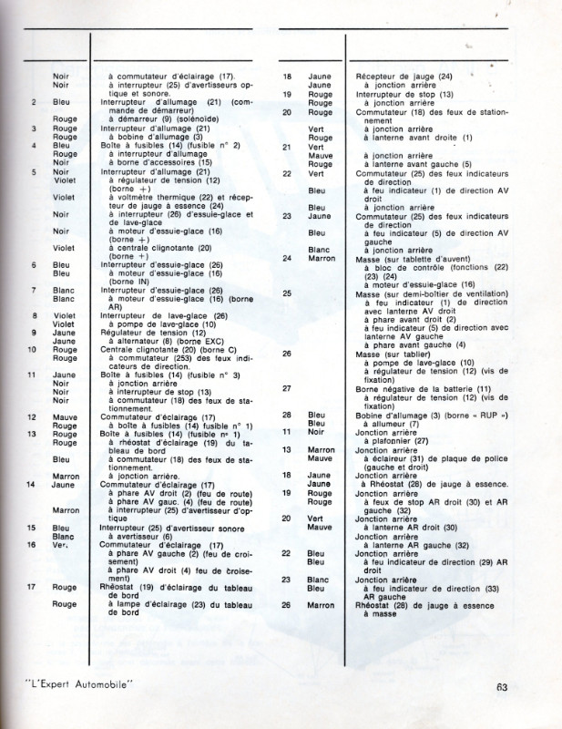

Les phares et le plafonnier sont branchés avant contact. La jauge et la bobine après contact. Mais les clignotants aussi normalement. :surpris:
On pourrait en déduire que le plus après contact n'est pas alimenté, et que le branchement des clignotants a été modifié. Mais ceci est à vérifier.
Voici le schéma électrique de l'AMI 8 et la nomenclature.
Schéma électrique AMI 8
Nomenclature électrique AMI 8

Merci pour ces indications,
La voiture a redémarré, je pense que tous fonctionnent said la jauge à essence
