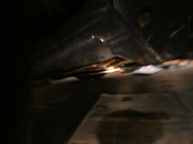

à tous ma deuche a une fuite d'huile avant côté gauche plutôt à l'avant , ce n'est pas le liquide frein , ce serait quoi ? merci :pensif:

Peut-être le joint spi coté volant moteur.

Peut être un reniflard fatigué.
A tester.

Merci à vous 2
c'est une huile plutot claire voire bleue

En tous cas aucune fuite visible d'un haut c'est au bas presque au chassis que ça fuit

J'ai eu une grosse fuite sur l'avant du moteur, cela venait d'une vis banjo qui avait "bouffé" le pas de vis et l'huile coulait.
Dis moi tu as une boîte à vitesse à freins à disque :???:
C'est pas une fuite de LMH?
gunthiern a écrit : 22 mai 2021, 21:10 Merci à vous 2
Bien que se soit plutôt vert...

Effectivement c'est plutot vert LMH ce n'est pas les freins car le niveau liquide frein ne baisse pas :pensif:

Pour que la baisse de niveau du LHM dans le réservoir soit perceptible, il faut déjà une bonne fuite, ou une fuite qui dure depuis quelques temps.
Mais ci c'est vert et très fluide, c'est très probablement du LHM.
Sinon, faudra regarder du coté des joints lunette coté gauche. Le joint spi, il y aurait de l'huile partout et pas seulement en dessous.
