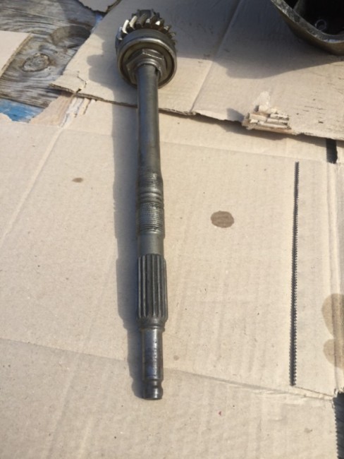

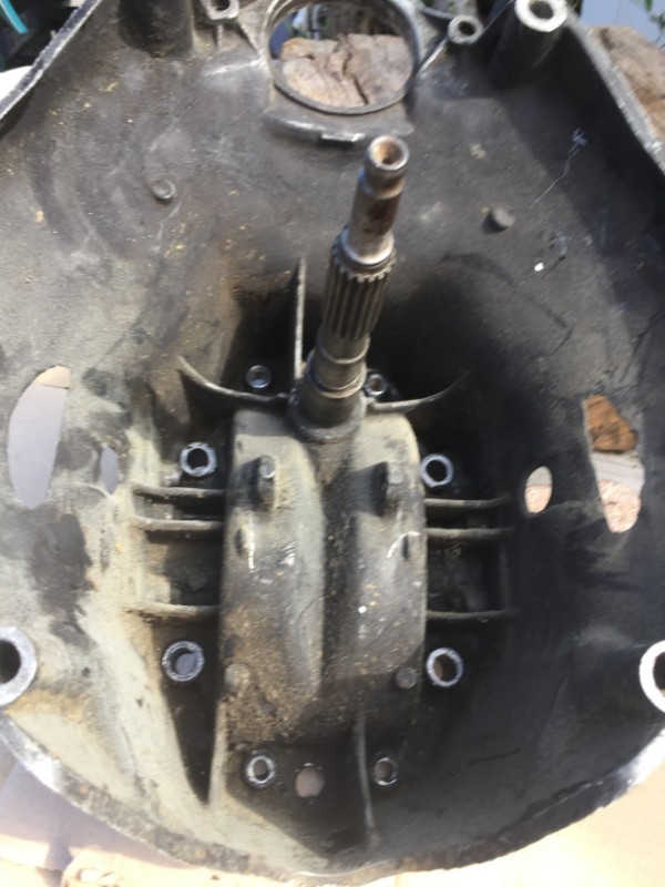

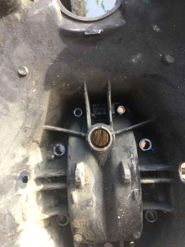

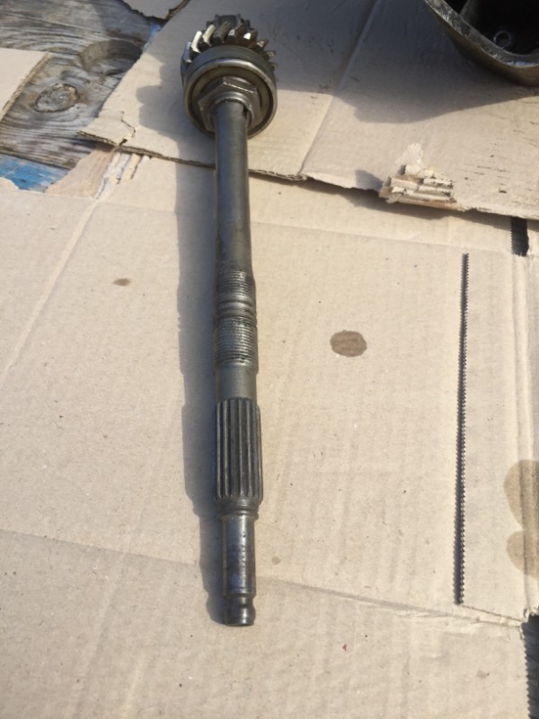

Comment se fait l étanchéité entre la Sortie de BV et la Cloche
Eténcheitée sortie de BOITE DE VITESSE 2cv

En fonction des années
- 1° cuvette d'arrêt d'huile
- 2° roulement
- 3° filetage inverse au sens de rotation de l'axe pour repousser l'huile à l'intérieur du carter...
Il faudrait que tu fasses une photo de l'intérieur, mais il me semble que dans ton cas c'est la 3ème solution...Attends d'autres réponses...
