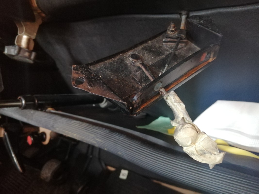

bonjour
J'ai regarde dans le forum mais hélas je n'ai rien trouvé..je suis à le recherche de photos montant comment est vissé et ou est vissé le boitier de chauffage et avec quel longueur de vis .j'ai peur de visser top long et passer a travers la baie de pare bris ....
merci pour votre aide

En image !
Si tu as besoin de cotes plus précises, fais-moi signe et surtout dis-moi celles que tu veux ...

merci Deuchémoi , c'est super gentil .
si je comprends bien, les 2 vis doivent se visser dans des écrous cage qui se trouve sur la caisse ?
J appui sur le " capitonnage " mais je sent rien !....bizarre
- Messages : 16450
Re: Boitier de chauffage 2cv vissage et longueur de vis
Oui, c'est ça ! Comme pour les vis qui maintiennent le cache le long du pare-brise. Si tu regardes bien le positionnement de la vis de gauche par rapport à celle qui maintient le cache, tu devrais pouvoir trouver le premier trou, ce qui te donnera la position du deuxième ...
Le tâtonnement est parfois dur. Faut être un tactile. Je prends un (tout) petit cruciforme et "je tâte" pour trouver.
Mais dis-moi, ton "capitonnage" est d'origine ? Il devrait alors comporter les anciens trous...

encore merci pour les infos,
quand j'ai refait l'habitacle, j' ai entièrement changé les habillages.
j'espère que sur cette caisse que j'ai récupérer ,il y avait les trous ....
Demain je tate
je te tiens au jus.

Si c'est une caisse de 2 CV 4 ou 6 il doit y avoir les écrous prisonniers. Sinon....
Normalement il n'y a pas de capitonnage au droit du boitier de commande de chauffage.
la vis de gauche de fixation du boitier est située à 4 cm de la vis de droite de fixation de la commande d'ouverture du volet d'aération.

Ma 2 CV 6 de 79, d'où est tirée la photo, est strictement d'origine, jamais restaurée et aucune modification. (à part les sièges de Twingo
D'ailleurs ça se voit, les garnitures du tableau de bord commencent à se décoller....
Et la 2 CV Aventure, c'est juste un kit ajouté. La caisse est d'une 2 CV normale.

Bon..j'ai tâté, doigté ,etc.... O trou
Perception de 2 vis auto-foreuses et sa va faire l'affaire.
ou si je suis curieux,je devisse le plastic du tableau de bord et je décolle le capitonnage .....

Je confirme ! Ne cherche pas les ennuis, là où ils ne sont pas encore ... Doit bien y avoir des trous quek-part !

il y a peut être une époque ou il n'y avait pas ces 2 écrous cage prévu sur la caisse car il n'y avait pas cette commande de chauffage ....
ce soir je capitonne ..je vais approfondir cela...
encore merci les gars !!!!

oui bien-sur ..décapitonner ...C'est une caisse que j'ai récupérée il y a 12 ans ... le type m'avait dit qu'elle était de 83, mais j'ai des doutes .
Pas d'écrous cage pour la manette de chauffage.
Pas de verrouillage de banquette arrière sur la caisse (pas de trous non plus )..
pas grave ...on s'adapte comme d'habitude.

Comment tenait-elle avant alors ?
2 vis autoforeuses (pas trop longues ...) et le tour est joué.
