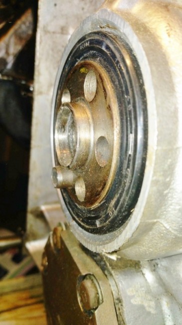

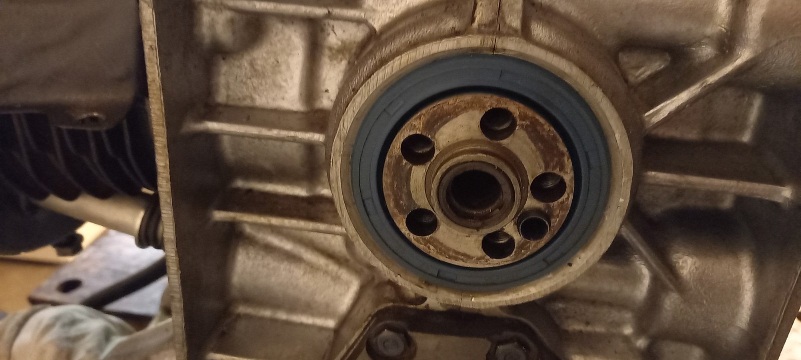

Merci plux, en effet je pense que je suis pas le seul a avoir tâtonné pour changer ce joint, mais avec le forum c'est franchement instructif... :)

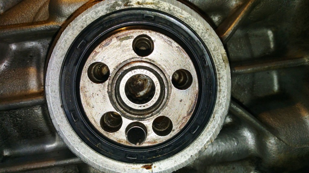

bon allez cette fois ca y est, le vieux joint spi est retiré, il était abimé sur un coté qq millimetres cassé sur un bord, je ferai une photo... :salut:

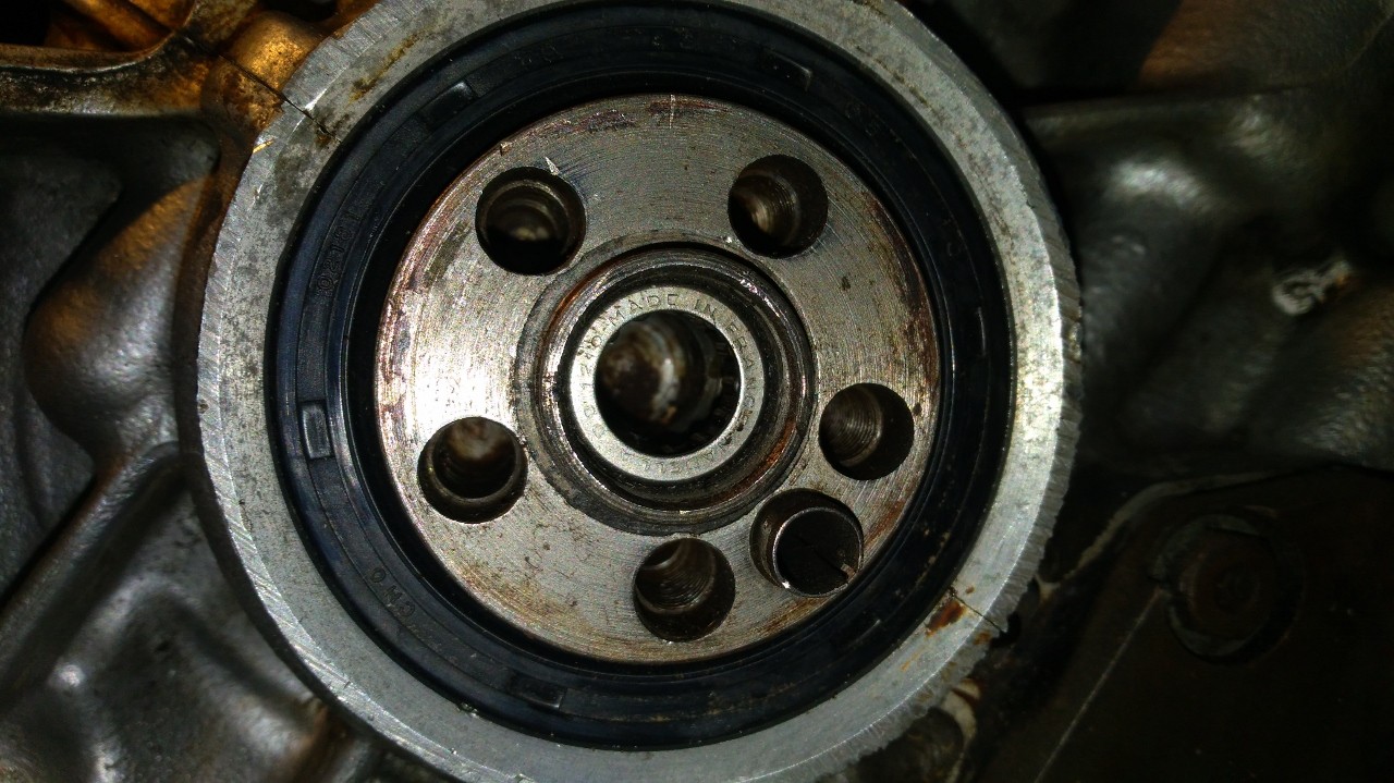

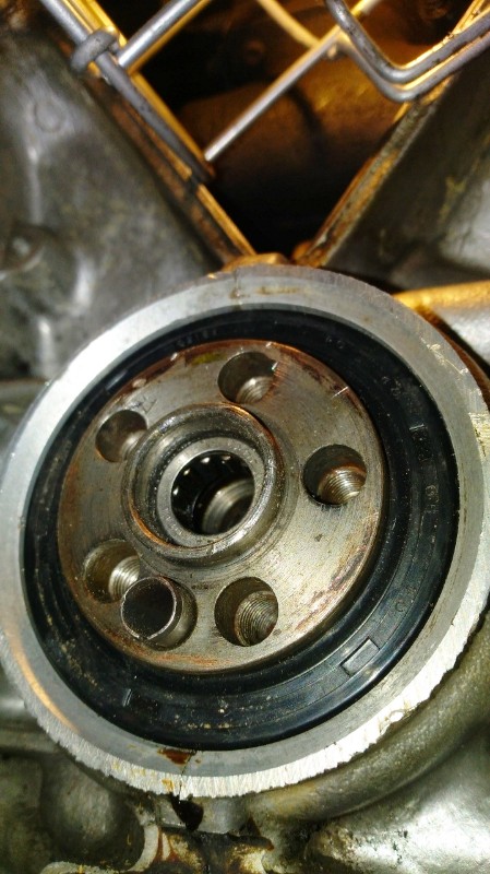

cette fois je vous mets juste quelques photos afin que vous me disiez si le neuf est bien installé, je l'ai tapoté doucement avec une cale en bois, si je regarde bien il est placé au niveau du carter,(la cale faisant le niveau) mais peut être faut il encore l'enfoncer un peu, j'attends vos avis éclairés... :pensif:

Une fois mon joint bien installé, faut il que je vérifie si il y a de nouveau une fuite sur le nouveau joint en faisant tourner le moteur :pensif: , j'entend par là faut il rebrancher tout le Bazard, ou y a t'il une méthode sans tout réinstaller.. genre faire tourner le moteur avec une manivelle? :pensif: :wink:
PLUX
Messages : 2181
Ma deuche : 2cv 4 1974
Localisation : luxembourg
Re: 2cv fuit, donc boit de l'huile...
Message par PLUX »
Je crains que ka réponse ne soit la même que pour moi. J'ai tout remonté.
Mais bon, le joint bien placé, bien à plat, ne devrait pas poser de problème.
Si ça peut aider, j'ai posé la même question et avec ces photos à l'appui. Tu peux peut-être comparer.

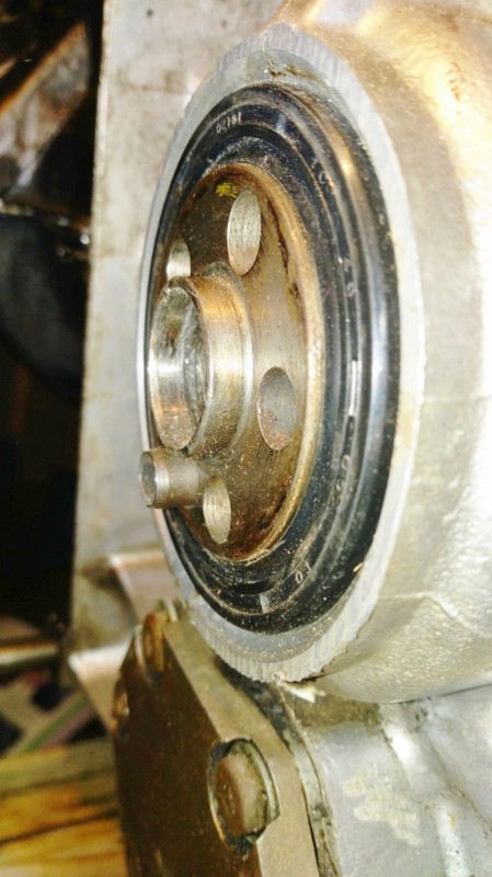

Message par deuch25 »

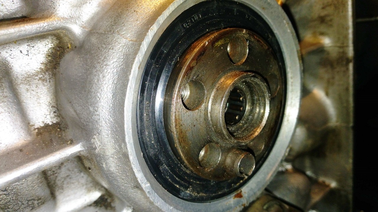

merci pour ta réponse, et les photos... Arf, tout remonté et s'apercevoir que ca fuit encore ca me ferait bien cric!!! :larmes:
j'ai donc finalement tapoté encore un petit peu tout doucement mais surement afin de l'enfoncer jusqu'au 2ème niveau du carter celui du fond, c'est à dire l'arête qui est situé en second plan, ensuite j'ai bien regardé partout sous une bonne lumière, il me semble plat, et j'ai mesuré avec un petit morceaux cartonné sur lequel j'ai inscrits des millimètres il y la même épaisseur sur tout le tour entre le chiffre 1 et le chiffre 2 écrit sur ma photo... (je vous accorde que sur une photo ca peut paraitre diffèrent car l'obtique d'un portable c'est pas idéal...)
Alors cette fois, est ce que cela vous parait bon , et prêt pour le remontage du volant moteur?

C'est toujours difficile sur une photo.
Attends l'avis des spécialistes mais je dirais que c'est bon.
Franchement je ne pense pas qu'une fois bien mis il y ait des fuites. Tu ne risques pas grand chose au remontage

PLUX a écrit : 31 mai 2021, 17:10 C'est toujours difficile sur une photo.
:salut: :wink:

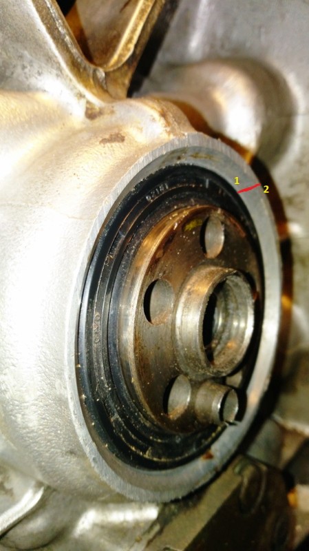

j'ai à peine encore tapoté vers le coté droit en haut je trouvais qu'il y avait 1/4 de millimètre pas assez à niveau.. ;)
bon j'attends les avis et hop... :)

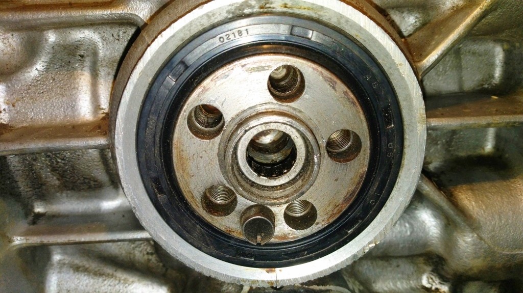

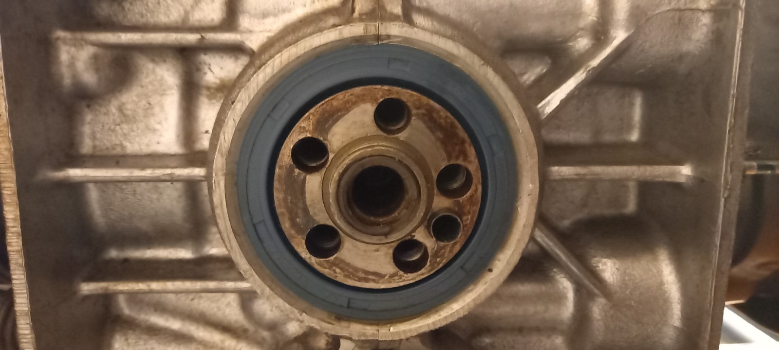

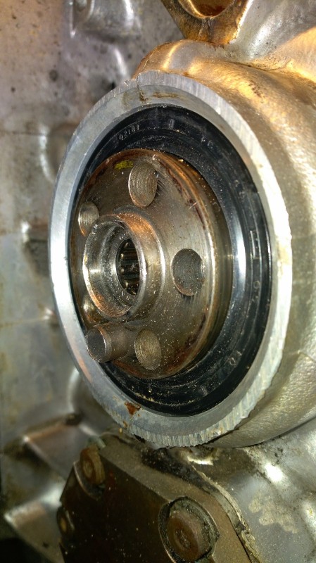

les toutes dernières photos juste après la mini rectification après je vous embête plus...
J'ai peur que tu aies un peu trop enfoncé ton joint spi ! La revue technique dit : "en retrait de 0,5mm par rapport au plan du carter " et que du coup le joint spi ne porte plus sur la portée du carter ... ça peu quand même "le faire" il existe des joints spi 8 et 10 mm d'épaisseur ; il y a peut être des portées de largeur différentes entre le divers moteurs ( 375 425 435 602) ? un retrait de 0,5 mm est très difficile à obtenir sans l'outil spécial ... dans la pratique le mieux est de s'arrêter au plan du carter ... le mieux est l'ennemi du bien ... surtout en mécanique ! ;)

zamzam a écrit : 31 mai 2021, 19:31 J'ai peur que tu aies un peu trop enfoncé ton joint spi ! La revue technique dit : "en retrait de 0,5mm par rapport au plan du carter " et que du coup le joint spi ne porte plus sur la portée du carter ... ça peu quand même "le faire" il existe des joints spi 8 et 10 mm d'épaisseur ; il y a peut être des portées de largeur différentes entre le divers moteurs ( 375 425 435 602) ? un retrait de 0,5 mm est très difficile à obtenir sans l'outil spécial ... dans la pratique le mieux est de s'arrêter au plan du carter ... le mieux est l'ennemi du bien ... surtout en mécanique ! ;)
hum...hum... ok pour ces infos! alors si j'ai bien compris le "plan du carter "ca veux dire au même niveau que l'arête du carter situé tout devant au 1èr plan?
Mon ancien joint était placé au niveau du carter mais de l'arête du second plan en arrière, j'ai donc fais de même :pensif: :pensif:
mais peut être que je me trompe et qu'il était mal placé vu qu'il y a toujours eu des gouttes d'huile sous la voiture... :surpris: :surpris:
j'attends l'avis d'autres experts, et heureusement j'attends un kit de joints,+ un joint spit dans l'option du au cas ou... ben ca va peut etre bien tombé!! :mdrordi:
PS : après de plus amples recherches il faut même en fait que le joint spi dépasse de 0,3 mm le plan du carter (désaffleurer !)

merci pour ces infos pertinentes, c'est hyper précis dis donc!! bon ca veux dire que je l'ai enfoncé un micro poil trop loin pfff... :pleurelarmes:
donc, soit je reste comme ca et je verrai bien ce que ca va faire, soir je le retire et je recommence lorsque j'aurai reçu mon nouveau joint...la nuit porte conseil :pensif:
mais vous tous, enfin tous ceux qui ont déja remplacé le joint psy arrière vous êtes précis à 0,3 mm??

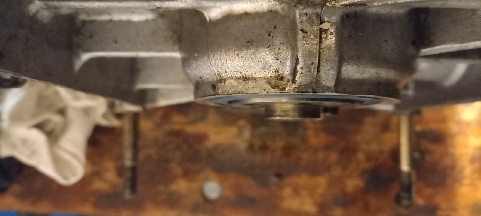

Je m'étais posé la même question, et je me suis dit que je ne pourrais jamais arrivé à une telle précision.
Le 1er je l'ai trop enfoncé donc le second j'y suis allé doucement au risque de ne pas trop l'enfoncer. Finalement je l'ai positionné juste en dessous du rebord supérieur et plus ou moins (remarque la précision) au niveau de la fin du chanfrein, peut-être dépassant un chouilla.
Je viens de retrouver une photo vue du dessus. Ça t'aidera peut-être.
2cv 4 de 1974
Je me suis fabriqué un outil au tour mais du coup je vais devoir le refaire car j'avais calculé les 0,5 (ou 0,3 suivant les sources) dans le mauvais sens. Pas grave j'aime bien travailler sur mon vieux tour.
