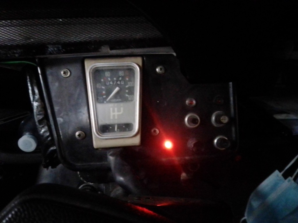

j'ai un voyant allumé sur le tableau de bord
avant et pendant le démarrage et en roulant
photo jointe
je ne trouve rien sur le net a ce sujet
qui peut m'aider
merci d'avance

J'ai pas ce tableau de bord mais ce voyant n'est il pas celui de la pression d'huile
En ce qui concerne les niveaux de ces différents liquides, comment sont-ils?
As tu vérifié, voir changer ton manocontact de pression d'huile?
https://www.mehariclub.com/fr/1012420-- ... collapse-B
Attends d'autres avis
Tu peux lire ce sujet aussi
http://forum.2cv-legende.com/viewtopic. ... ux+de+bord
Il concerne une 2cv de 1983.

Bonjour et merci
normalement si je débranche le mano
le voyant va s'éteindre?

Oui, c'est le voyant de pression d'huile (enfin il me semble - ce n'est pas celui du niveau de liquide de frein).
Vérifie : 1 le niveau d'huile, et 2 le niveau de liquide de frein, si des fois c'était ce voyant)
Si les niveaux sont bons, oui débranche les capteurs, le voyant devrait normalement rester éteint.
