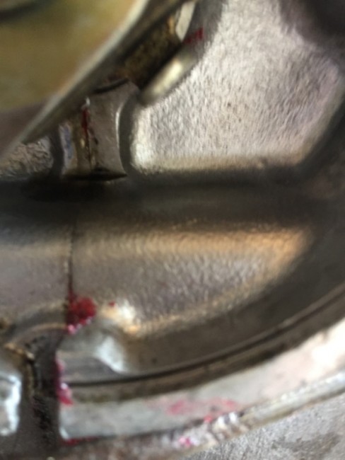

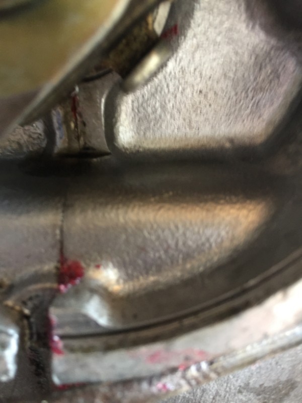

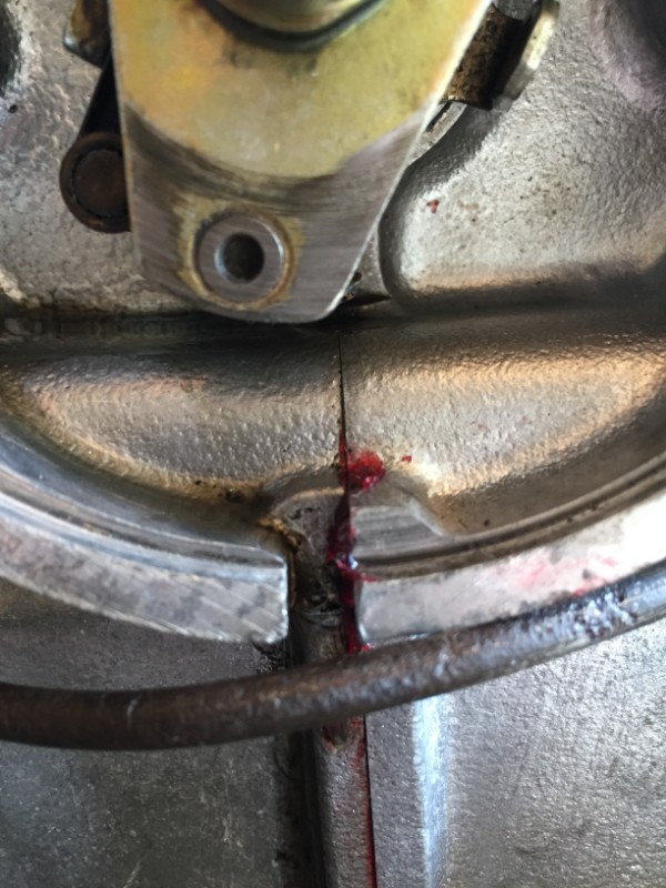

j ai remonté le moteur de ma 2cv
En faisant tourner le moteur une fuite d huile apparait au niveau de l Arbre à Came coté allumage il n y a pas de joint de ce coté
faut il redémonter le moteur?
fuite d'huile arbre à came après remontage moteur de 2cv

j ai fait un test en enlevant le reniflard (comme vu sur des messages) l huile fuit
Je pense que j ai oublié de mettre de la pate à joint à cette endroit
Je suis bon pour le démontage moteur
j attends vos avis avant de me lancer

Re: FUITE D HUILE
Pour ne pas avoir de fuites d'huile, il faut que le plan de joint, soit plan et propre
Ensuite, on met un peu de pate au remontage, mais pas n'importe quoi
de préférence à la marque (Loctite)
une qui va pas trop mal (y en a d'autre)
https://www.melun-retro-passion.com/fr/ ... e-518.html

J ai trouvé mon probleme je tournai le moteur par le volant dans le sens des aiguilles d une montre et il faut tourner dans le sens contraire par le volant
J ai ramorcé le circuit d hule et il me semble que j ai plus de fuite au niveau de l arbre a came
