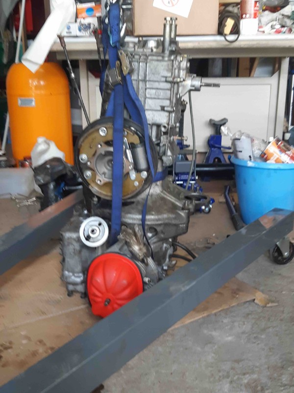

Après avoir changé l'embrayage j'ai resolidarisé la boite et le moteur.
Ne parvenant pas à "enquiller" l'une dans l'autre, j'ai placé le moteur à bouchon, afin de descendre la boite avec la chèvre.
En y allant mollo, j'ai fini par tout mettre bien en place.

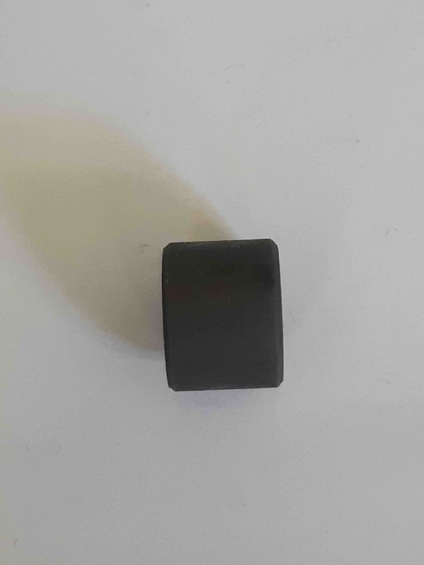

Toutefois, une fois l'opération terminée, j'ai trouvé une "entretoise" à côté du moteur, probablement tombée silencieusement sur le carton posé ai sol.
Le problème est que je n'ai pas la moindre idée de son origine.
Taille diamètre exterieur environ 1,4 cm, diamètre intèrieur environ 0,7 cm, hauteur environ 1cm
Avez-vous une idée ?

Très certainement une entretoise située sur les goujons de solidarisation de la boite avec le moteur...en principe, il y en a deux entretoises de ce genre qui servent de pieds de centrage moteur/boîte...une en haut et une en bas...du coup je pense que tu vas devoir séparer de nouveau la boîte du moteur pour la remettre en place... :salut:
Re: Jonction Moteur/Boite une pièce est tombée...
Oui, ce sont les pieds de centrage, il y en a un en haut à gauche et l'autre en bas à droite.
Il faut les mettre....

J'ai désolidarisé moteur/boite pour m'apercevoir que les pieds de centrage étaient en place. D'ailleurs la pièce mystère ne rentre pas dans les vis de fixation.
MAIS, je me suis aperçu en gros benêt que je n'avais pas vidanger la boite et que l'huile s'est déversée par l'axe dans le moteur.

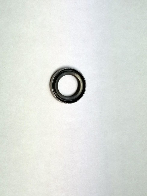

La bague c est pas le joint qui va dans le volant moteur pour protéger la bague en bronze ou le roulement ?

gibaudan a écrit : 15 juin 2021, 10:14 Salut
Non, ce n'est pas le joint spi d'axe de boite de vitesse.
Il n'a pas les même dimensions (diamètre extérieur 18,2 mm et intérieur 12 mm).
Il ressemble à ça :

Filofax a écrit : 15 juin 2021, 17:45 @Le Bolduc , en quelle matière est la pièce qui est tombée ?
La pièce est métallique. Ce doit être un alliage contenant du fer car elle est faiblement attirée par un aimant. Elle est de couleur noire.

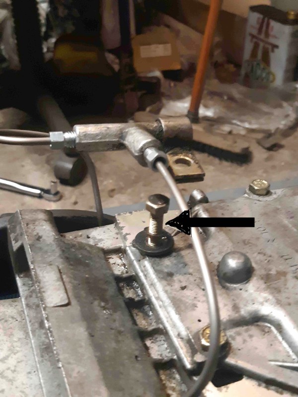

A force de tourner le problème, il m'est venu une idée.
J'ai démonté le T de répartition des tuyaux de freins avants. J'ai replacé la vis et les rondelles, mais n'aurais-je pas laissé sur la boite une entretoise allant sur la vis (elle va en diamètre) ?
Je ne trouve pas de photo montrant cette partie. Est-ce qu'il y a une entretoise sur la vis supportant le T ?

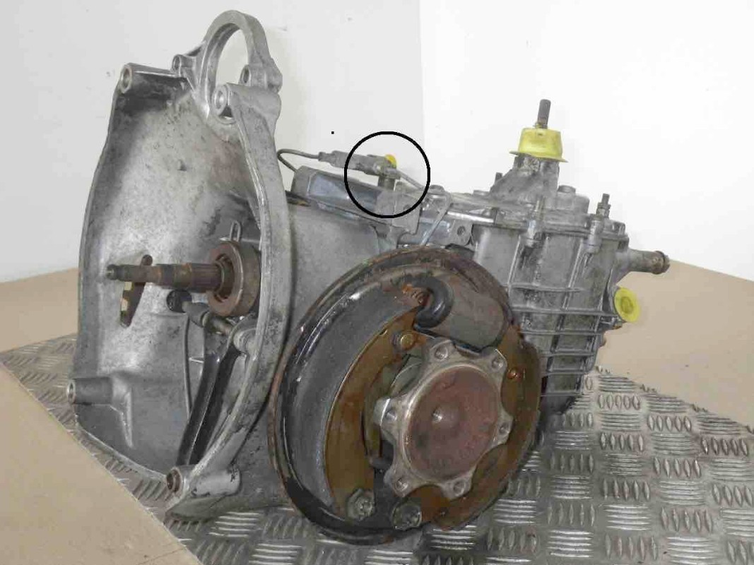

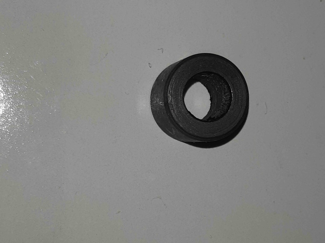

J'ai trouvé cette photo sur les net, je crois bien que c'est une entretoise sur la fixation du T du circuit avant de freins;
