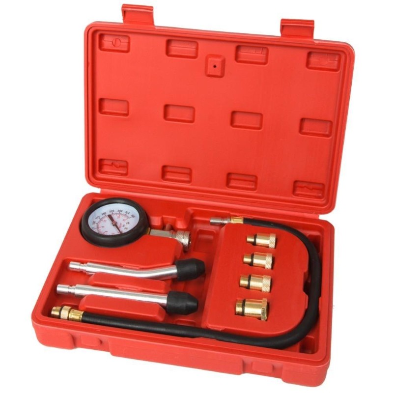

j'envisage d'ici peu de temps d'acheter un testeur de compression, je voulais savoir si ce genre d'outil (vendu chez leroy merlin ) est compatible sur les deuches?

Oui les bougies des deuchs sont les mêmes que celles des autres voitures juste que les puits de bougie sont profonds et qu'il est difficile de correctement y visser l'embout du compressiomètre ... On dirait que celui que tu montes à des tiges en accessoire qui peuvent faciliter la chose.

il me semble que tes bougies sont en M14x1.25: donc ton embout doit correspondre.

Le même est moins cher chez Mecatechnic
