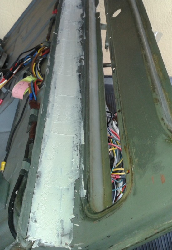

Il n'y a pas beaucoup de causes d'entrée d'eau sur l'avant :
- Axes d'essuie glace
-Charnière de capot
-Baie de pare brise
Pour prévenir ces petits ennuis, lors de la restauration de l'Azam j'ai carrément souder la partie baie de pare-brise à la partie charnière de capot puis je l'ai mastiquée et peinte...étanchéité garantie Je pense faire le même traitement pour l'AK...

Merci pour les photos lucky !
c'est un peut ce qui avait dû être fait sur la mienne, mais pas aussi proprement... Sur les photos é et 3, on voit bien la charnière tordue et le mastic qui commence à sauter.
Sur la première photo, on voit que l'eau à stagner sous la charnière de capot, ce qui a fini par percer. Je pensais que l'eau pouvait passer par là, mais se point se situant en dessous des endroits où j'ai repéré les fuites, je pense que ça viens d'ailleurs. Je vais également étanchéifier cet endroit.
C'est dommage, cette zone risque de pourrir prématurément.. Mais bon on doit encore avoir quelques (dizaines?) d'années avant une prochaine intervention !
