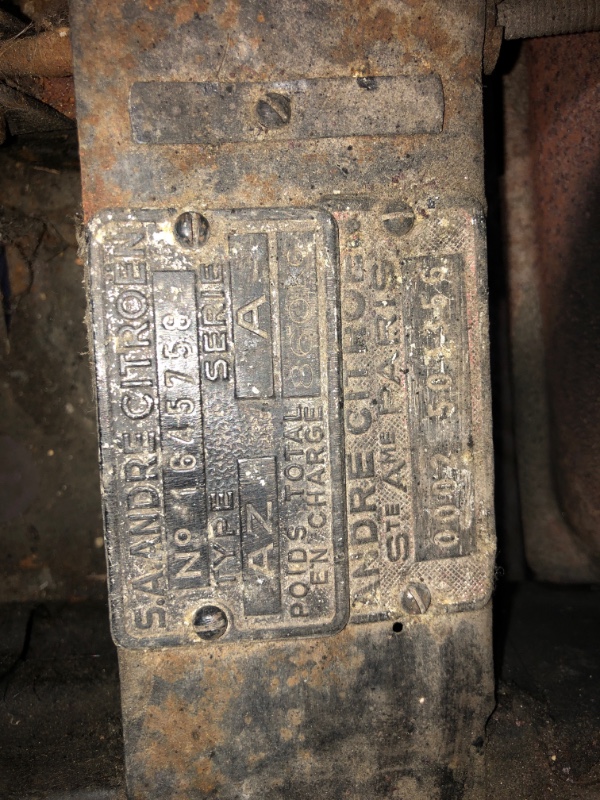

Peux-tu nous mettre une photo de la plaque constructeur ?

Voila une photo de la plaque sur le chassis :

Mais d'après les numéros de séries sur la page :
https://2cv-legende.com/numero-de-serie-2cv
le numéro correspond à un modèle AZL et sur la plaque il est écrit AZA... J'en perds mon latin !
Re: Numéro de série 2cv - carte grise modèle aza mais numéro de chassis ne correspond pas
Les numérotations des AZ, AZA, AZL, etc...étaient identiques. Il n'y a pas de séries de numéros réservées à un modèle.
Cette erreur provient notamment du bouquin de Sabatès, qui en contient d'autres.
Ceci m'a été confirmé par Denis Huile quand il était responsable du patrimoine Citroên.
En plus AZL est une dénomination commerciale, pas "Mines". Pour les Mines il y a A 2 CV, AZ 2CV, AZ série A. AZ série AM, puis AZA2, etc....

Car j’aurais plus vu un modèle AZ 2CV
bob41 a écrit : 24 juin 2021, 20:35 Pour les Mines il y a A 2 CV, AZ 2CV, AZ série A. AZ série AM, puis AZA2, etc....
casaman a écrit : 25 juin 2021, 17:03 :salut:
Du coup, il y a quand même un problème ?
Non, pas forcément.
AZ 2CV c'est pour les 425 de 12 Ch.
Pour les 18 Ch c'est AZ série A ou AZ série AM, en abrégé AZA et AZAM.....
