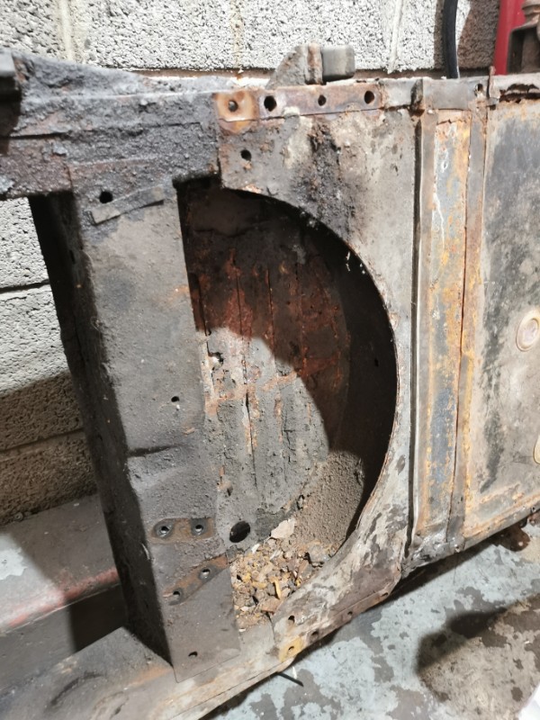

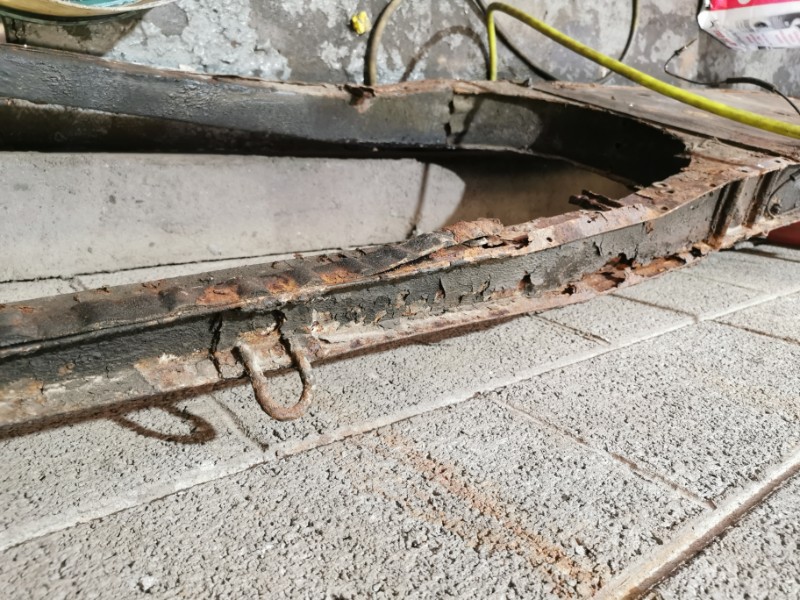

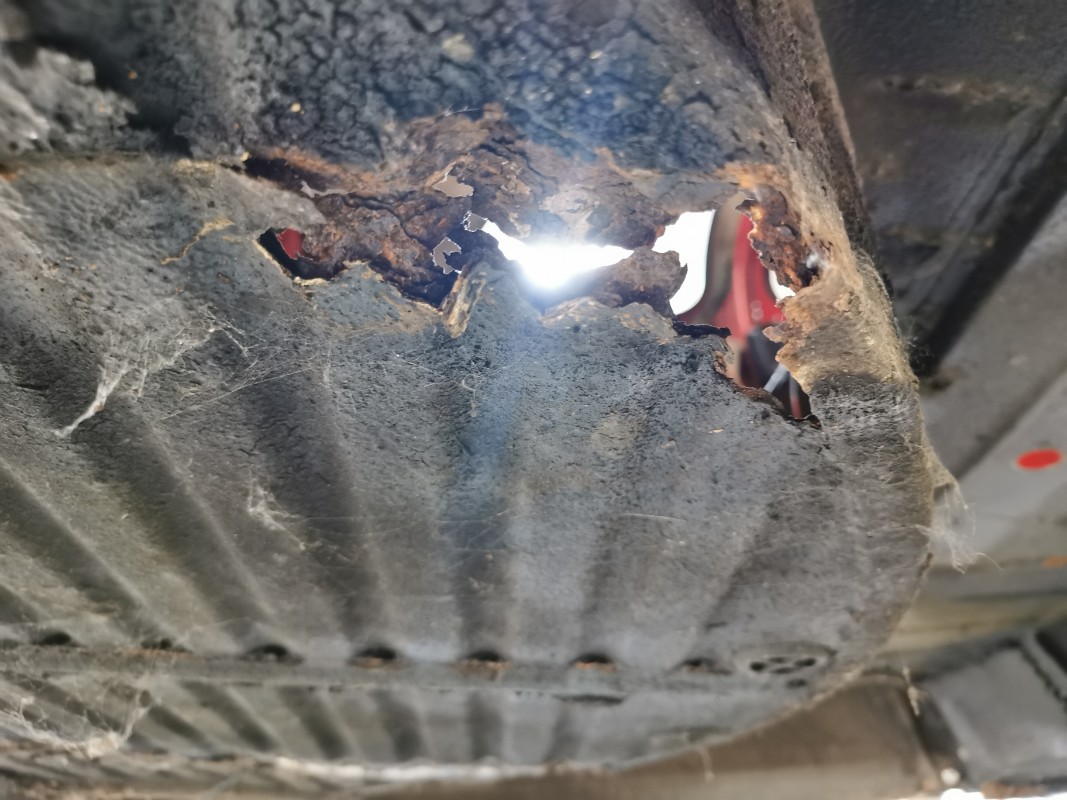

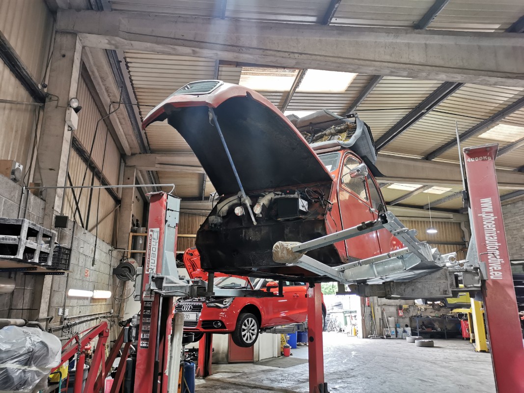

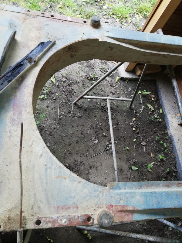

Bon les travaux vont commencer sur Rouillette, un 2CV6 Special de 1989, conduite à droite (je vis en Irlande).

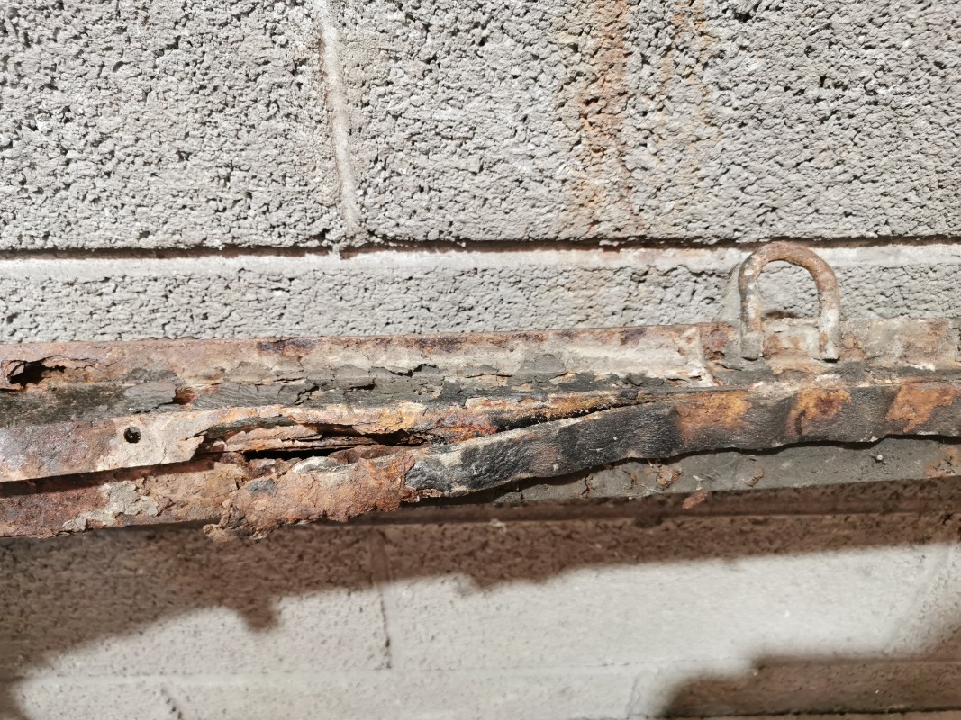

Je reviens de Galway où les nouvelles sont mitigées. L'ancien châssis a été enlevé (il va être remplacé)
et on a pu constater qu'il il y avait beaucoup de rouille sur les planchers. "Pas autant que ce qu'on aurait pu croire" selon le garagiste, mais ceci étant dit j'ai trouvé qu'il y en avait bien assez et nous sommes d'accord qu'il faudra changer certains d'entre eux (fonds de coffre, plancher latéral droit, etc...).

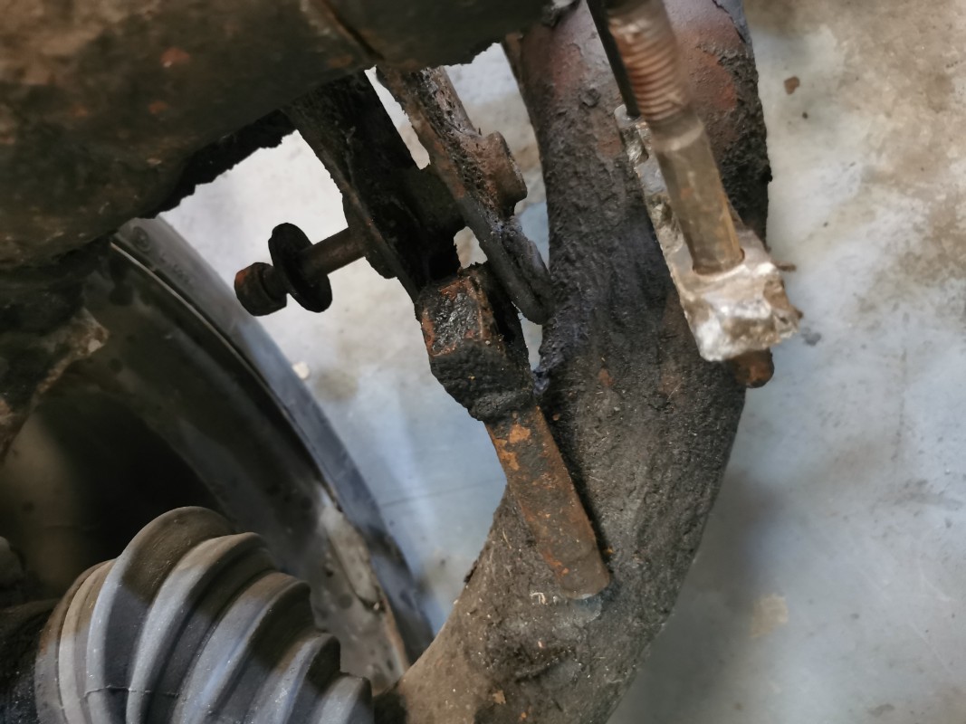

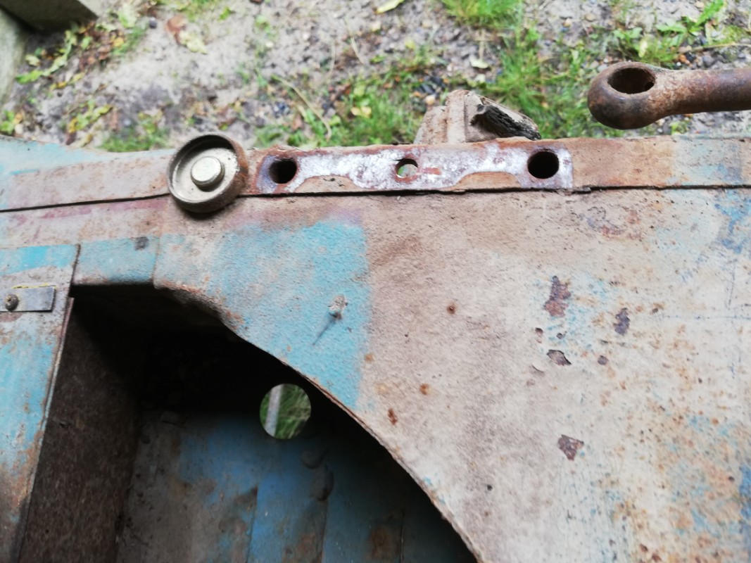

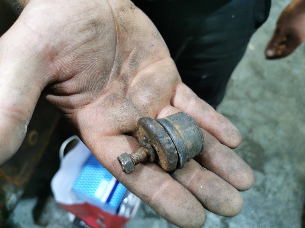

Je vais commander deux ou trois pièces ce weekend mais j'ai du mal à identifier l'une d'entre elles que j'ai prise en photo.
Au vu de la forme, ce n'est pas une butée d'essieu avant, ni une butée d'essieu arrière (passage des roues). Quelqu'un aurait-il une idée ?
Aussi, pensez-vous qu'il me faille prendre le taureau par les cornes et sabler tout le dessous, étant donné le niveau d'usure et de rouille de la majorité des pièces
ou bien remplacer quelques pièces ci et là peut-il suffire ? En gros le garagiste me demande quel degré de restauration (et donc quel argent) je veux, ce que je comprends tout à fait. Une idée peut-être au moins pour étaler les coûts et faire les choses essentielles d'abord ?

Oui. Autant ça risque de faire mal, autant il vaut mieux faire les choses bien et de suite. Tu aurais une idée de ce que c'est que cette petite butée en photo ?

Pour la butée, je donne ma langue au chat :)
Peut-être un ajout "maison"?
même avis qu'Eric sur la butée.

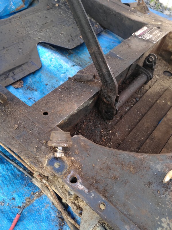

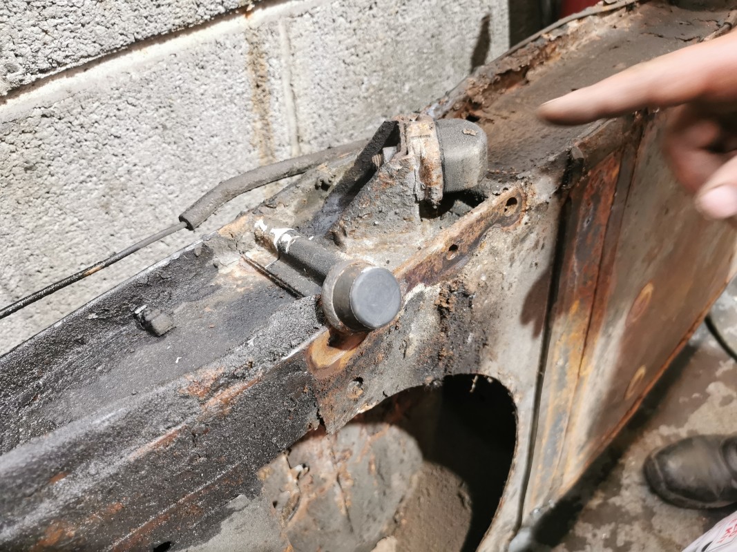

OK. Apparemment la pièce viendrait de là
Là elle est juste posée dessus mais on voit un rond de rouille plus clair, et c'est de là qu'elle a été extraite à priori. Du châssis donc. C'est sensé être la ça ?
Re: Rouillette passe sur le billard
En ce qui concerne la butée, mon catalogue de pièces de rechanges l'identifie sous les références suivantes :
AZ 437-1a et AZ 437-1b, comme butée de débattement de bras avant et arrière pour AZU PO, et AZ PO. :surpris:

Merci bob41. J'ai cherché en poursuivant ta piste et j'ai trouvé ça.
http://2cvco.canalblog.com/archives/201 ... 54467.html
Il semblerait effectivement qu'il y ait 4 butées spéciales pour les PO. Va savoir pourquoi ma deuche s'est retrouvée avec ca. Faut que je retourne voir le châssis pour vérifier s'il y a bien ces particularités... Soit c'est desu bricolage, soit le châssis n'est pas d'origine, soit certaines conduites à droite étaient préparées ainsi ?
Dans ce cas, est-ce que ça peut poser un problème lors de mon passage au châssis galvanisé, pas forcément prévu pour ça ? Peut-être c'est pas la peine de lcommander ces butées spécifiques donc ? Bizarre.

Techniquement, cela ne pose aucun problème ces butées.....
Par contre, et je me répète (punaise, je me fais vieux.........), attention à l'achat des châssis externes (homologation hasardeuses) !
Je pense que ta butée n'est pas nécessaire

J'ai les mêmes butées sur mon AK 400 et j'en ai vu aussi sur une berline de 1980, il faut ces butées au nombre de 4, elles servent bien de butées des bras de suspension avant et arrière...
, là, il manque le caoutchouc sur la butée, c'est l'avant,
Et ci dessous l'arrière :

Salut , même butée pour moi sur ak350 de 69...
