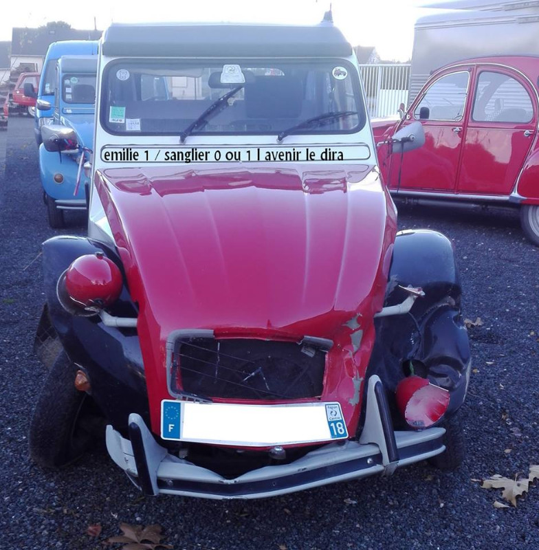

Je trouve très dommage la liquidation de cette voiture.

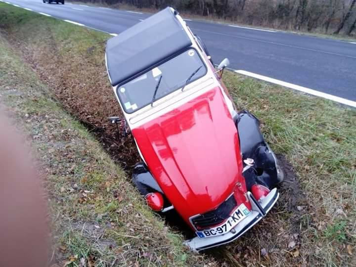

On en a réparé des bien plus amochée. Notamment il n'y a pas si longtemps celle d'un copain du club qui avait pris un sanglier puis avait fini au fossé.
Même le châssis était plié, ce qui ne semble pas être le cas de celle-ci.
Comme en outre c'est un copain qui avait lancé l'opération "les 2CV de coeur", il fallait la réparer.
On s'y est mis tous au club. les pièces de rechange d'occasion, y compris le châssis, ont été fournies par le club et d'autres clubs alentour.
La main d'oeuvre gratuite fournie aussi par les adhérents ; ça nous a pris une dizaine de samedi.
La peinture a été achetée, mais le peinturage a été fait par un adhérent ancien carrossier.
Et maintenant la voiture roule et a repris ses oeuvres caritatives.
Tout ça pour dire qu'une 2 CV ça se répare, et que ce n'est pas très compliqué techniquement.
