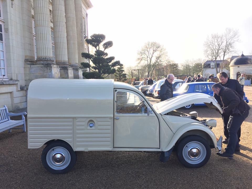

Re: 2cv fourgonnette la poste 1977 insauvable
:???: tu l'as sauvé en moins de 20 jours :surpris: :???:
Messages : 6972
MAGNIFIQUE ELLE EST SUPER :surpris: :pouce: :pouce: C'est exactement celle que je voudrai avoir,peut tu nous mettre des photos s'il te plait, intérieur et extérieur
Messages : 16609
Eric13190 a écrit : 23 juil. 2021, 18:19 :salut:
Ce n'est pas Dimitri qui poste, mais Jean-Jean ! :siffle:
Avec la première photo de la sienne (ou pas !) pour voir d'où il est parti, et la dernière (ou pas !) pour voir où il est arrivé et montrer que tout est possible, tout est réalisable, c'est le jeu de la vie !!
:clap: :clap:
Allez Dimitri, c'est jouable !

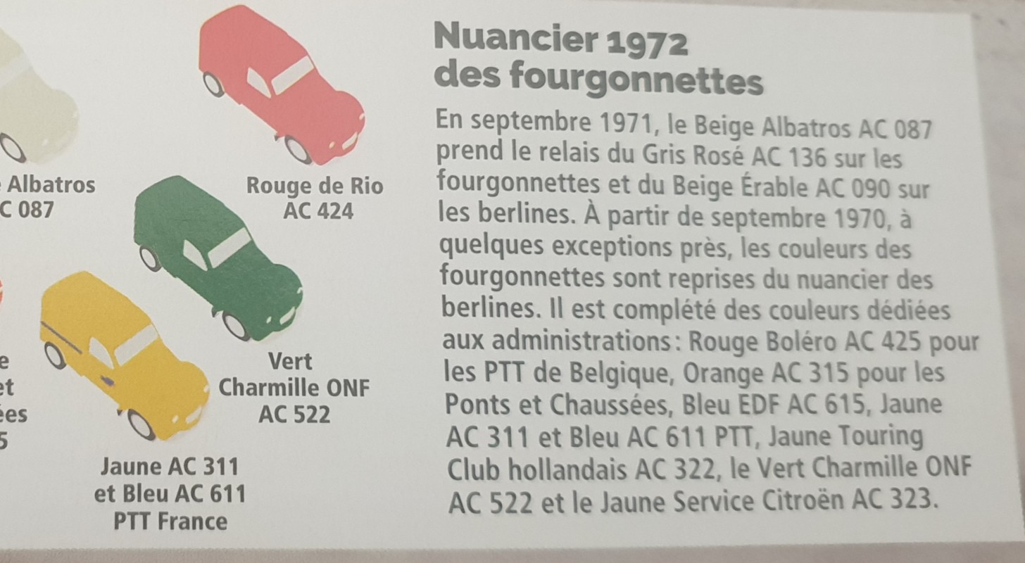

Bonjour etant un ancien mécano des PTT je peux te dire que c'est une vraie par contre le verrouillage pour la boite de vitesses il y a longtemps que ça ne se fait plus,pour tes fuites de boite ce sont les joints qui sont dans les sorties en alu à demonter avec une clé à pipe de 29 il me semble,pour la couleur tu as une pastille sur le tablier coté passager EDC ou AC 311 en Renault c'est 030.Les pièces de tolerie chez renov 2cv sont bien les trous des planchers lateraux tombent en face.Le bras en biais c'est surement le roulement conique HS.

Messages : 9194
Vu sur un magazine
