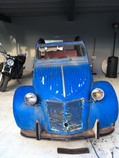

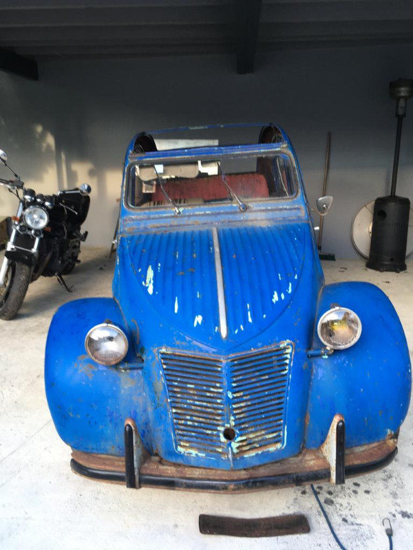

Voilà quelques photos de Simone, la dernière arrivée!
J'arrive de Normandie

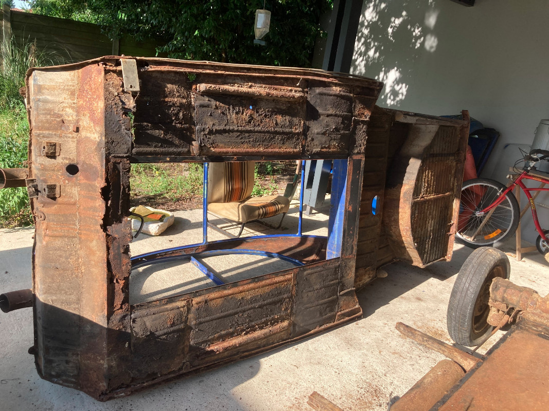

Aussitôt arrivé le patron m'a retourné!!...
Bon! la y a chantier !

:merci: :merci: pour les photos :pouce:
Pas mal de travail :surpris:
Courage.
Re: Simone AZLP de 58
Bonsoir Jean-Marc!
Merci pour les photos!!!
Elle a une bonne tête avec sa robe bleue patinée!!!!
Tu vas la repeindre comment?
A bientôt pour la suite.

Ha oui !! Y'a du boulot !!

Pas mal de boulot niveau tôlerie…..mais ça se fait ! :mdr:
Bon courage

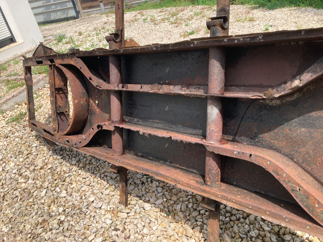

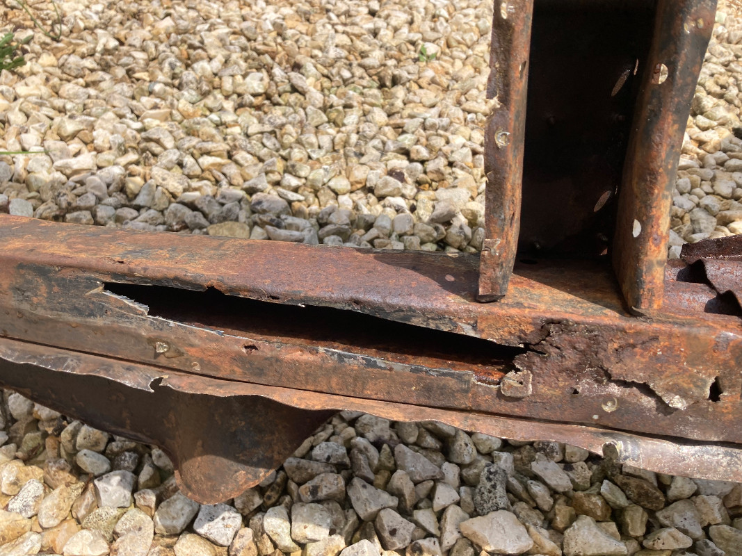

Bonjour, belle restauration a venir, pas mal de carrosserie a remplacer, Part contre le châssis est en très mauvais état, je pense qu'il est remplacer, car les pièces maîtresse sont gravement atteint par la corrosion :salut:

JLUC a écrit : 06 août 2021, 20:43 Tu vas la repeindre comment?
Il na pas le choix.... :mdrr:
En 1958, dans sa grande sollicitude envers ses clients Monsieur Citroën proposait pour les 2 CV toutes les couleurs à condition qu"elles soient grises, et pas n'importe que gris : uniquement le gris clair AC132.
https://2cv-legende.com/accessoires/nuancier-2cv
Il faudra attendre l'année suivante 1959 pour avoir droit en plus du gris au bleu glacier AC606.
Quelle révolution : on pouvait choisir entre deux couleurs....

Comme toutes mes restaurations elle sera le plus près possible de l'origine donc AC132, Là elle a 3 couches le AC132, un bleue nuage, et pour finir le bleue de la photo passé au pinceau ou plutôt au balai à chiotte !!

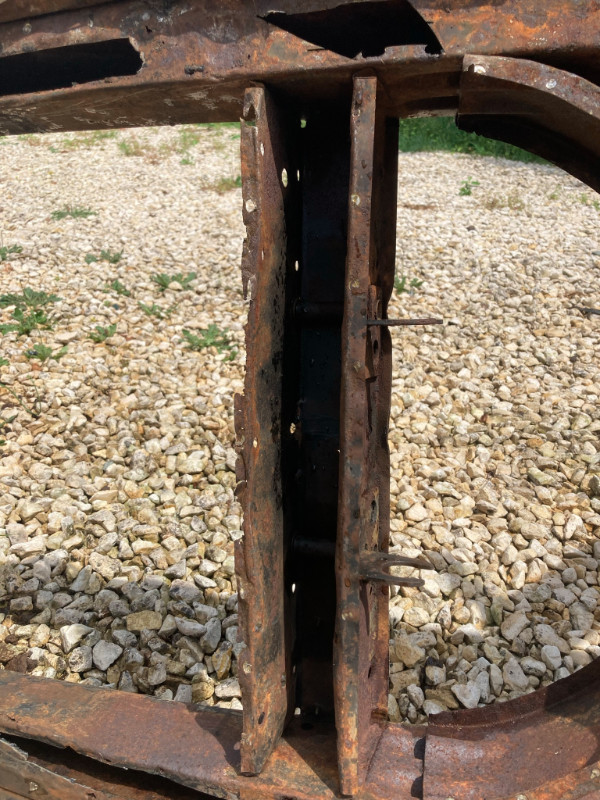

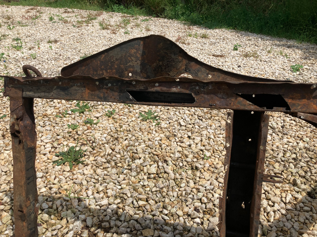

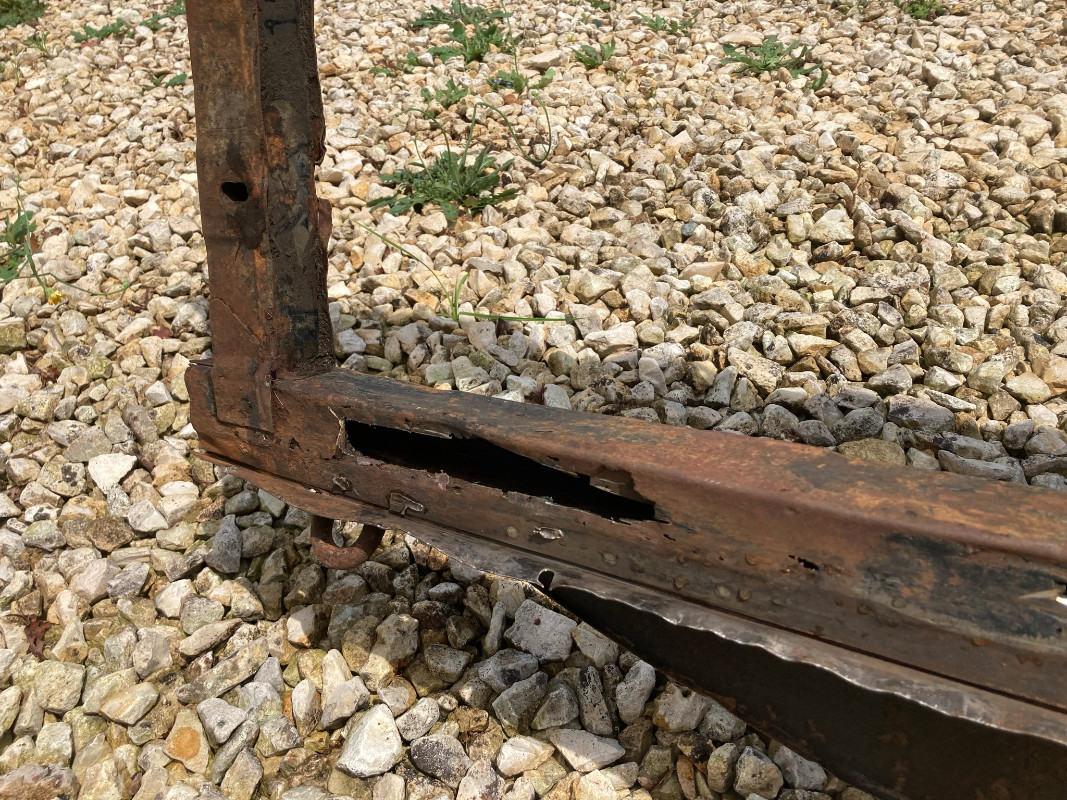

CHARLYSTONE a écrit : 07 août 2021, 12:49 Bonjour, belle restauration a venir, pas mal de carrosserie a remplacer, Part contre le châssis est en très mauvais état, je pense qu'il est remplacer, car les pièces maîtresse sont gravement atteint par la corrosion :salut:
Bonjour, le châssis est sauvait après un mois de travail, toutes les parties rouillées et perforées ont été changées, plus de photos dès que j'ai retrouvé une connexion fibre.

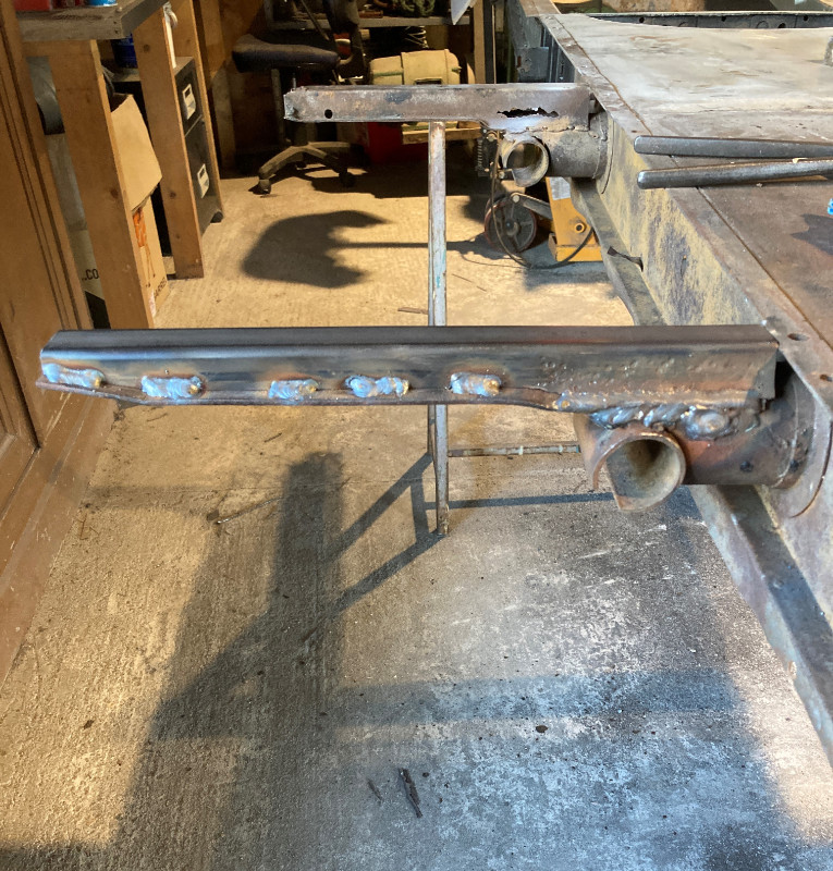

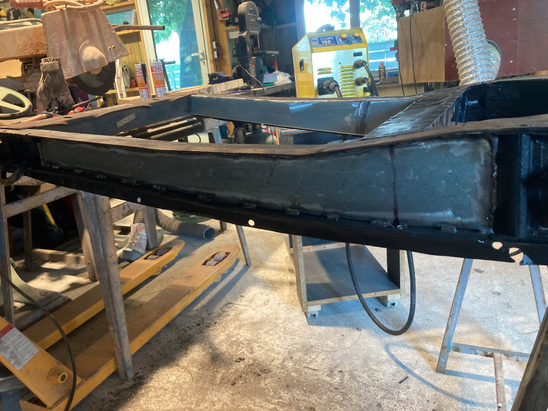

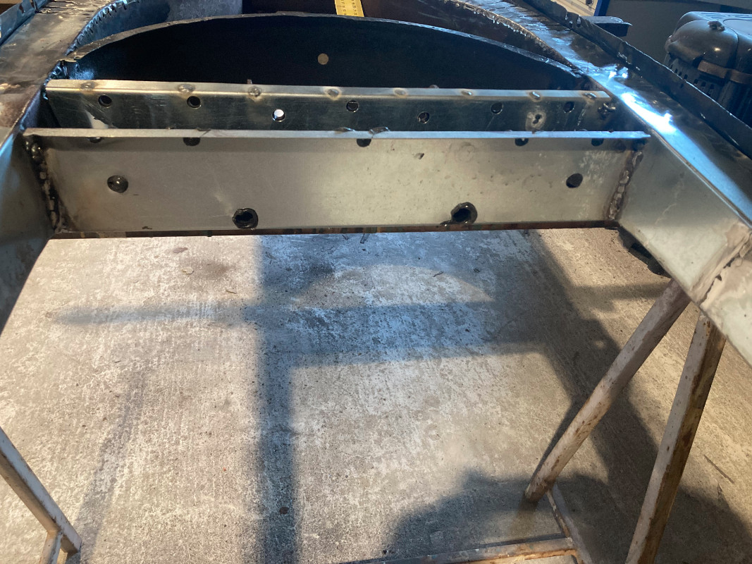

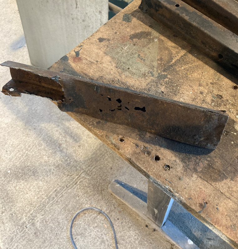

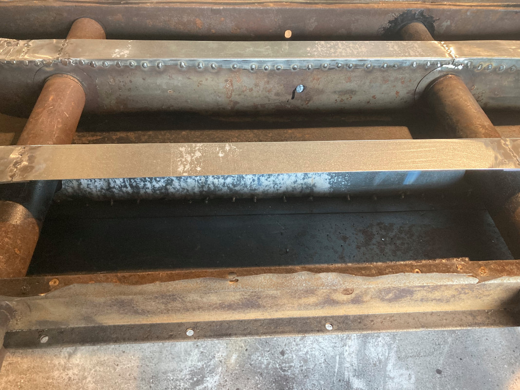

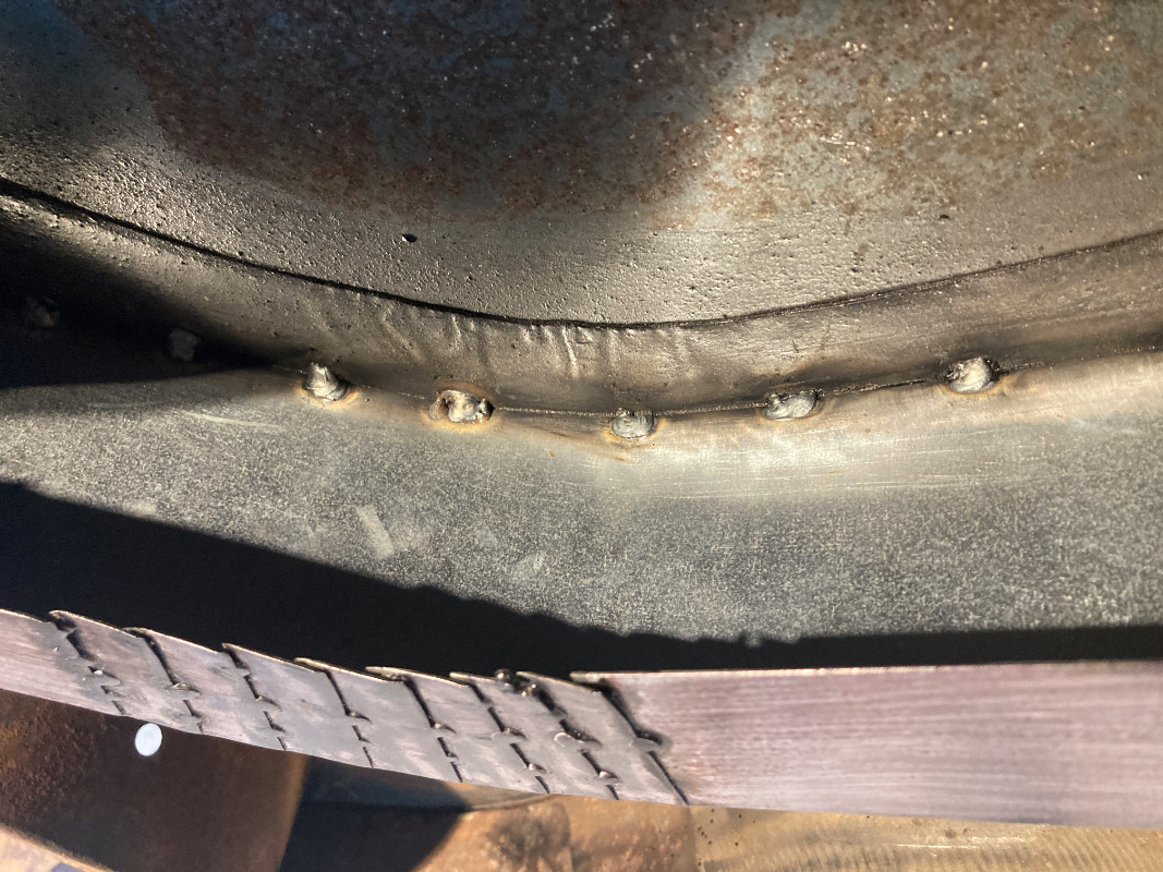

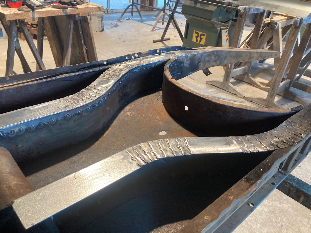

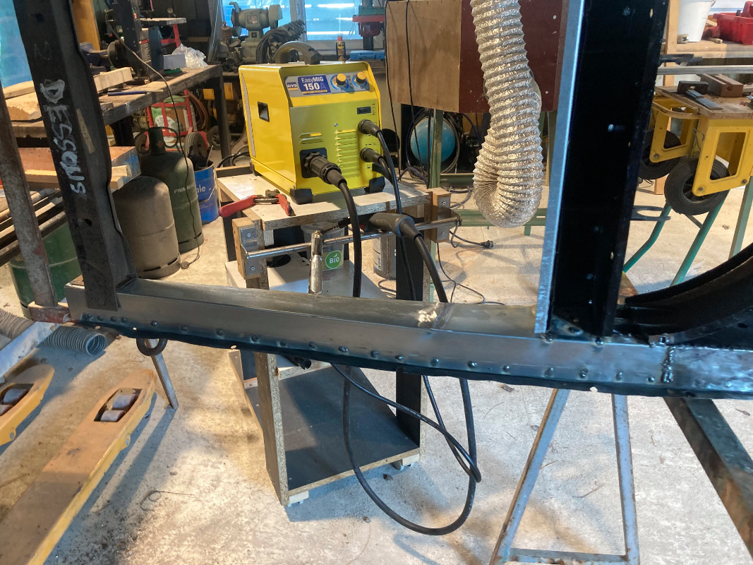

Obligé de refaire les supports de caisse
Un fer plat de 50/2 pour la semelle
Tube 30/30 ouvert dessous, soudure

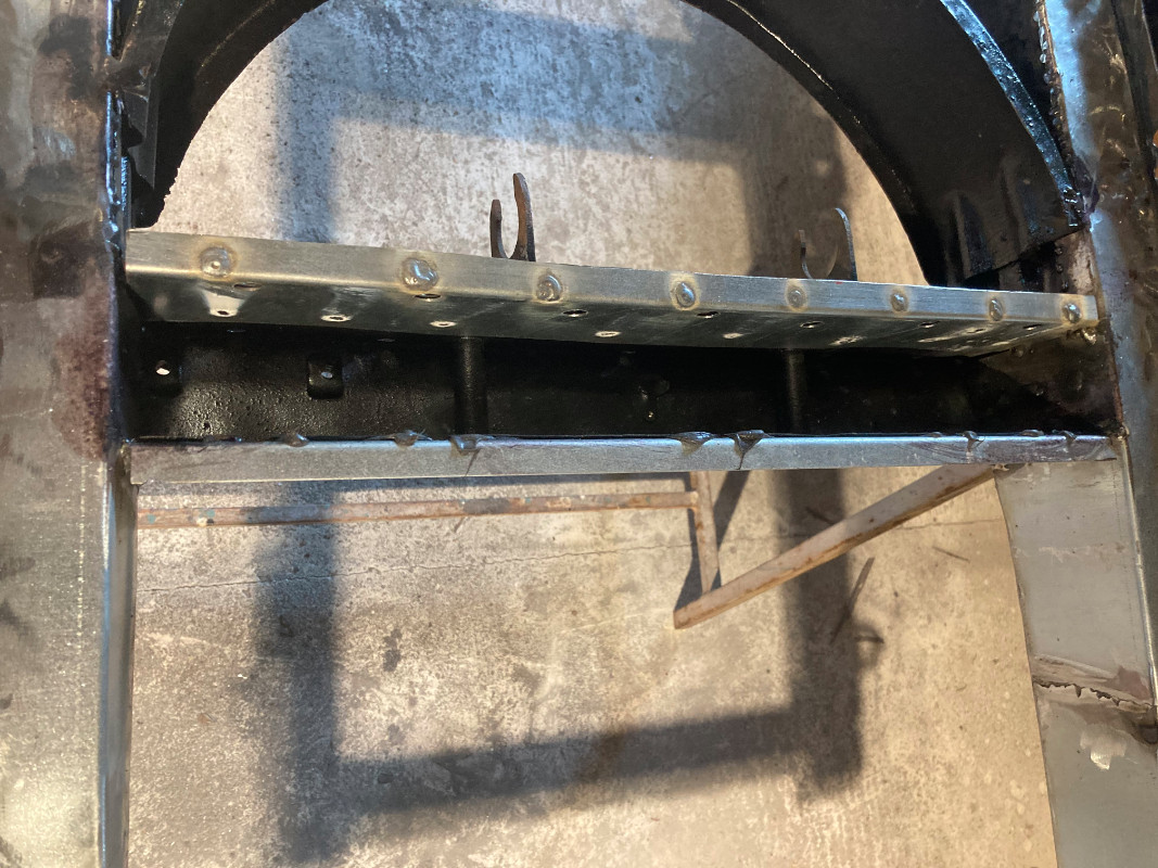

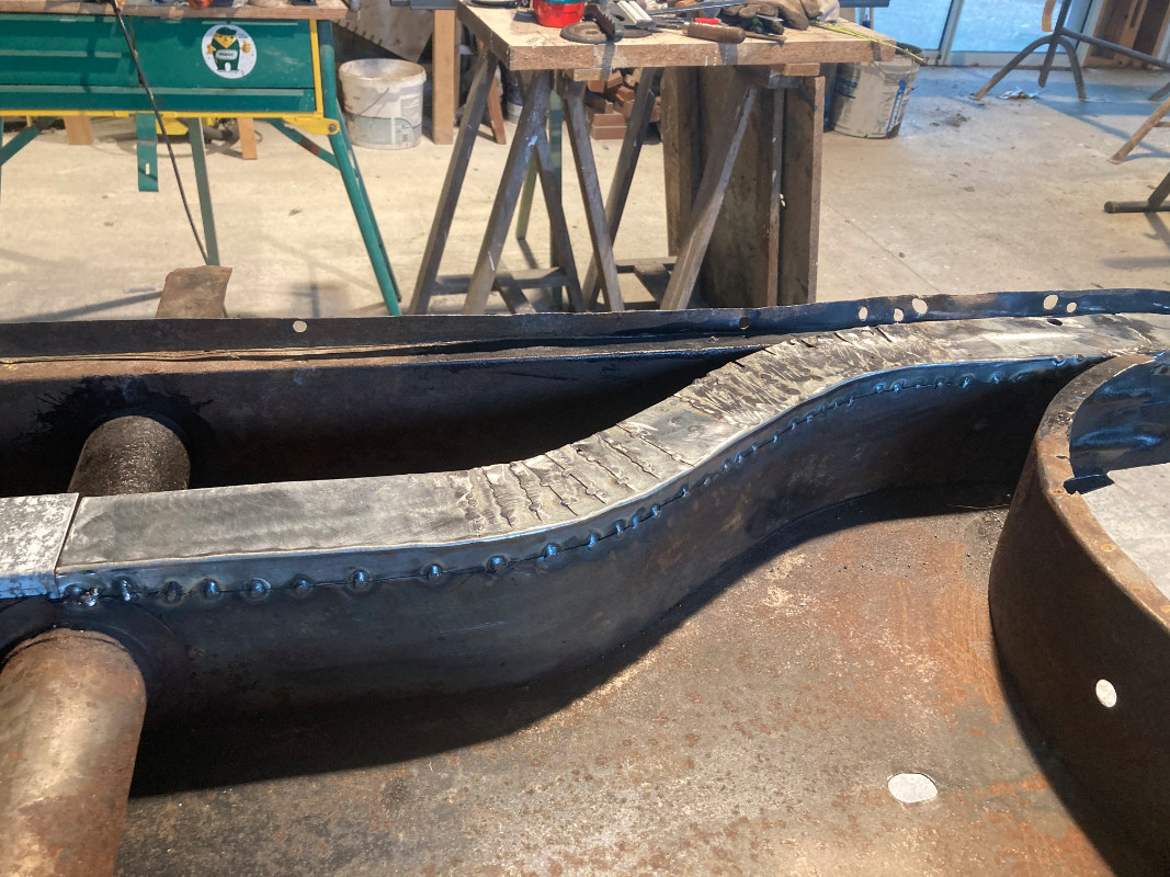

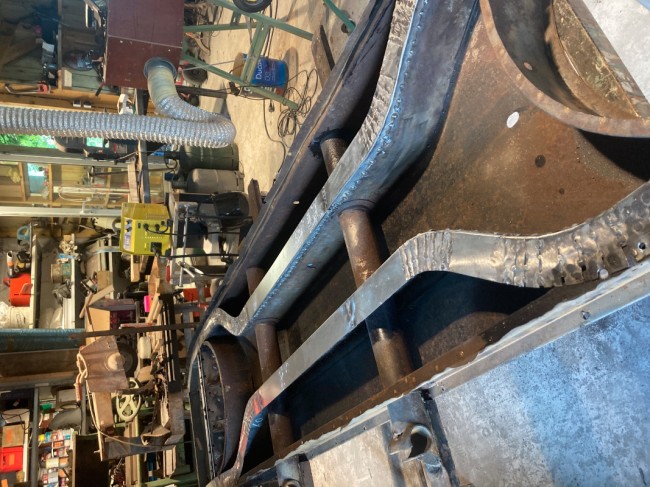

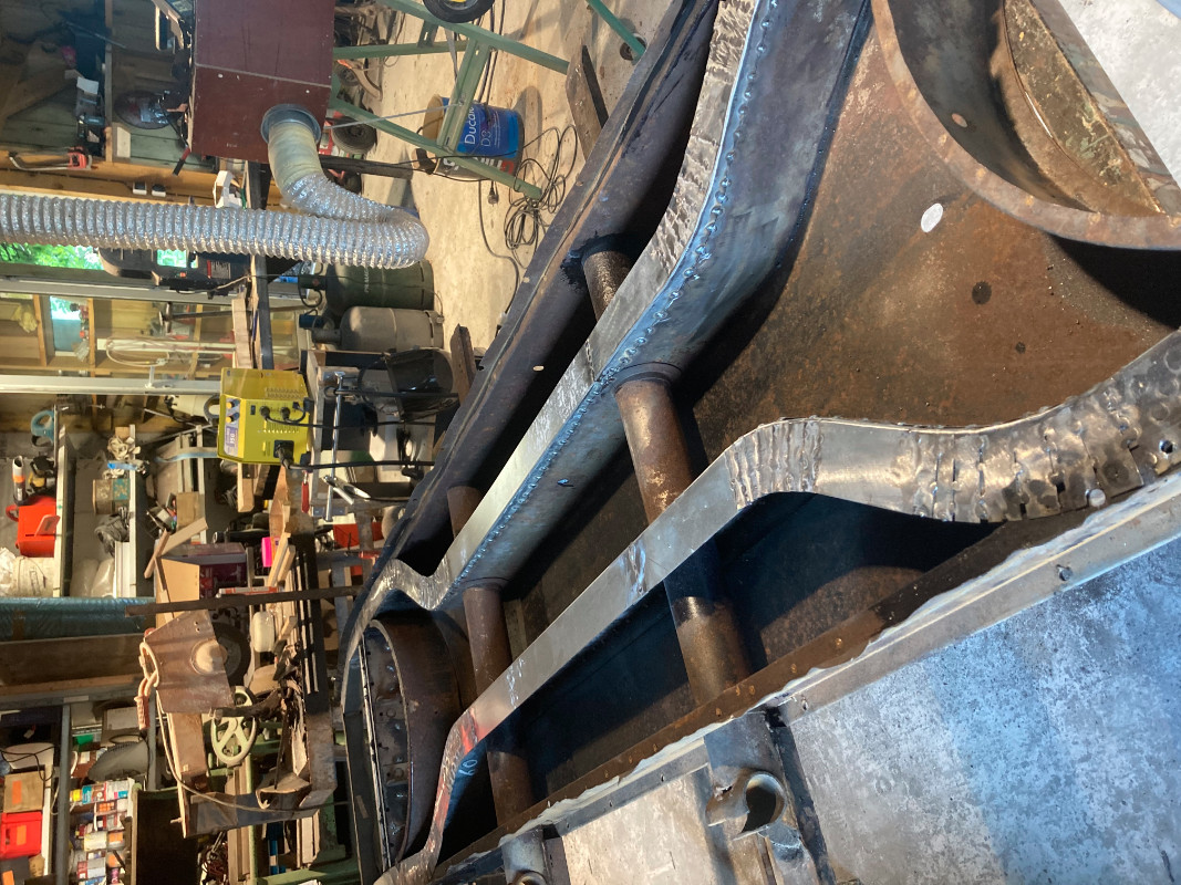

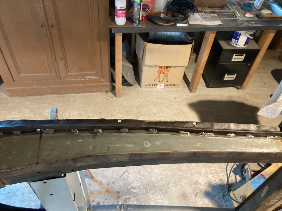

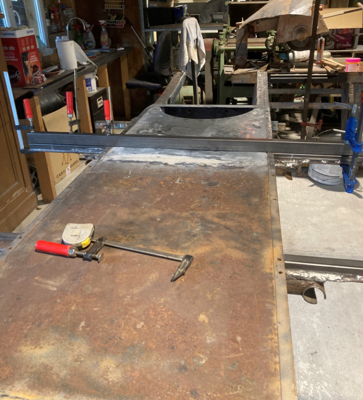

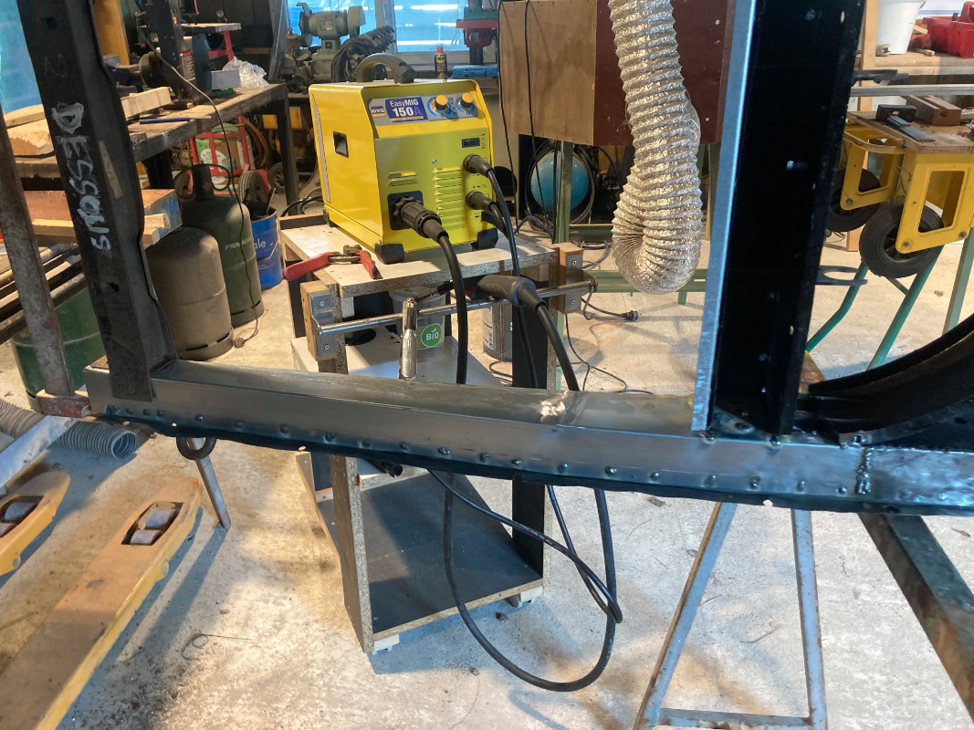

Alignement des supports de caisse

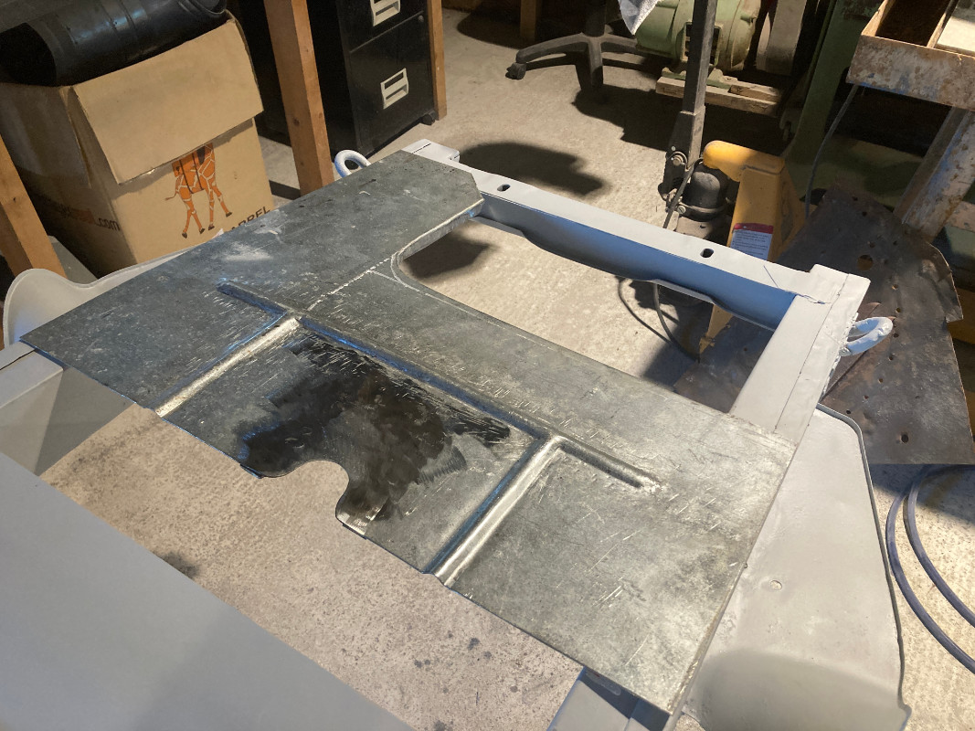

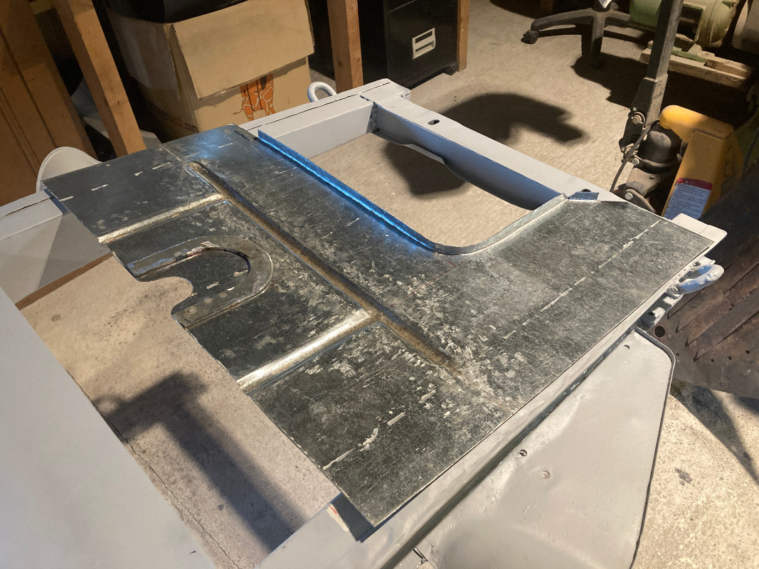

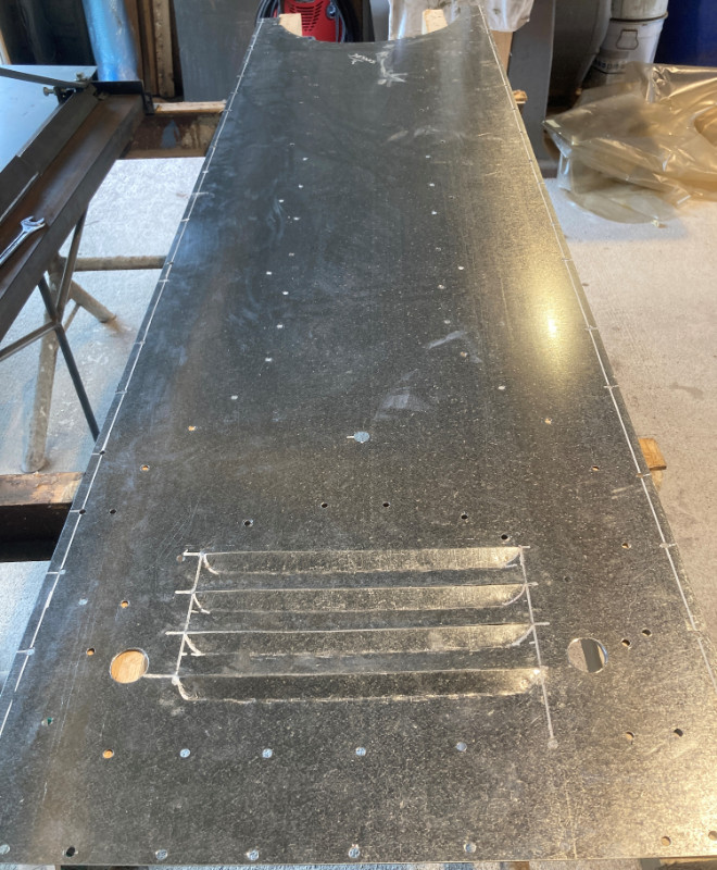

Le dessous en tôle de 1mm avec les ouïes refaites comme à l'origine..
Le gabarit pour les ouïes

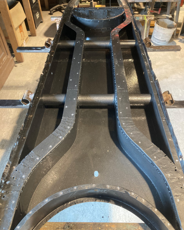

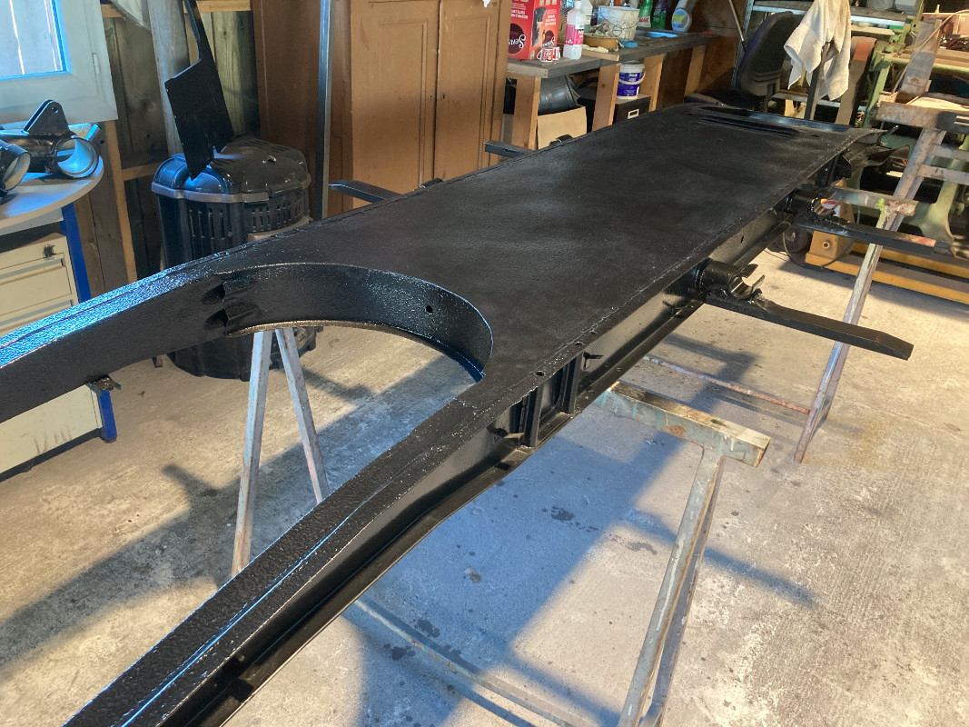

Et voilà avec 2 couches de Ferose et une de laque antirouille (pur alkyde) le dessous est prêt pour le bouchonnage

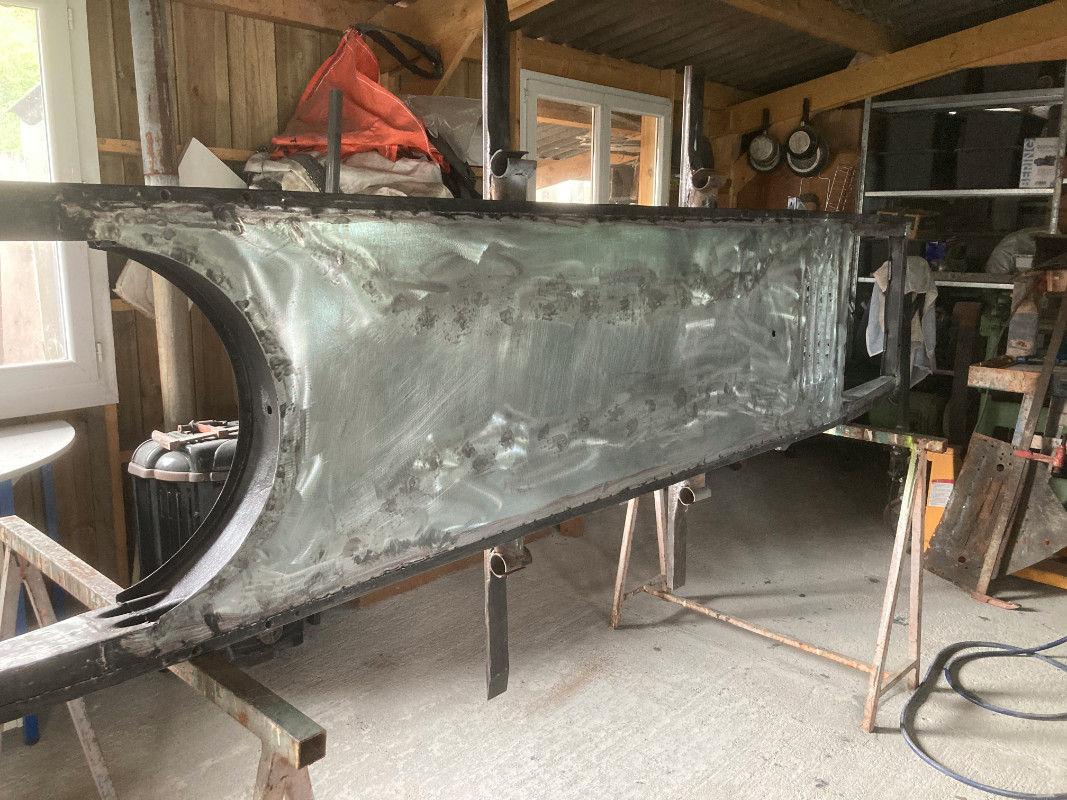

Voilà un châssis qui revient de loin !
Messages : 16614
Jean-Marc a écrit : 08 août 2021, 08:33 Voilà un châssis qui revient de loin !
:surpris: C'est ce que l'on appelle le miracle de la résurrection !! :surpris:
Sacré chantier, sacré travail !!! Total respect !
:clap: :clap:
Messages : 6972
Monsieur Eiffel n'aurais pas fait mieux, c'est de la ferronnerie d'art :pouce: :mdrr: :like:

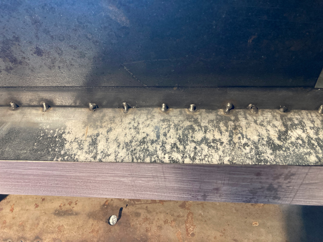

Et voilà la boite est fermée, prochain épisode la peinture de l'ensemble.

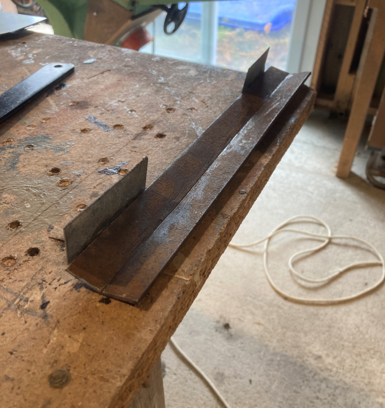

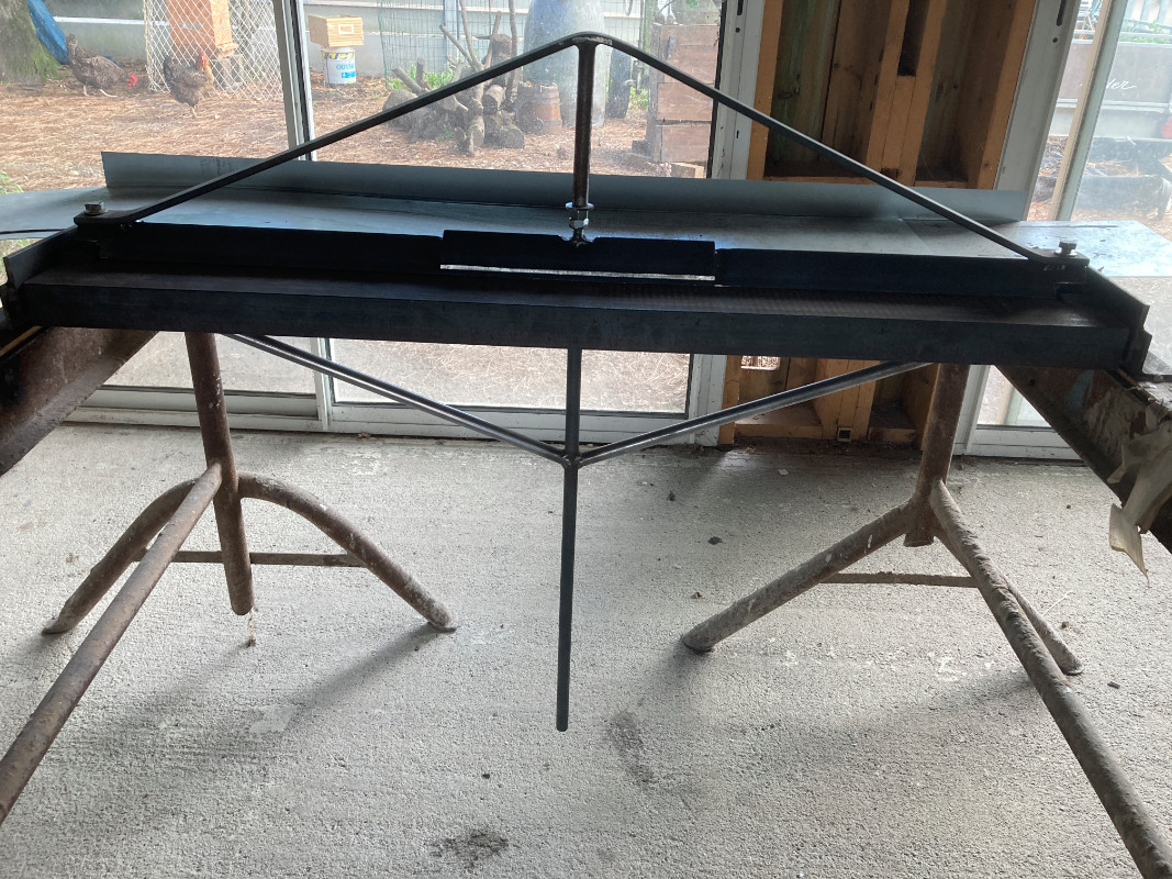

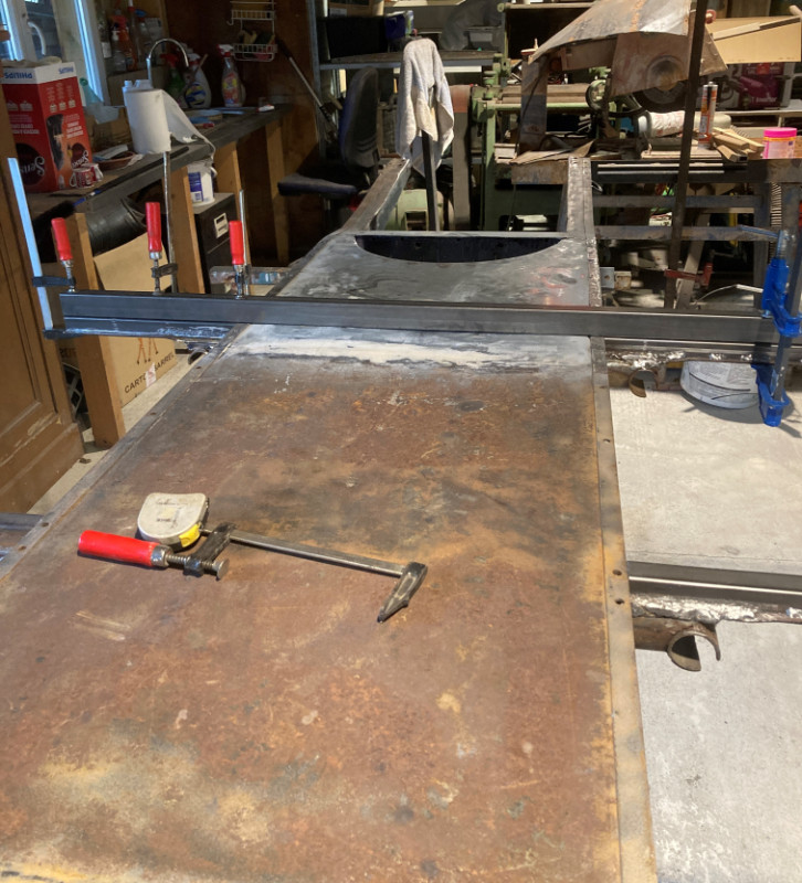

A oui! j'avais oublié la première étape, une plieuse de 1m avec ce que j'avais sous la main.
Celle que j'avais n'était pas assez grande pour plier la tôle des longerons avant

Re: Simone 2cv AZLP de 58
quel travail!!! :surpris:
Il y a presque plus de tôles neuves et de cordons de soudures que de morceau d'origine!!!
Belle pugnacité !!!
Je suis admiratif!!!
Ainsi réparé, il pourra sans trop de soucis encaisser les 12cv de la mécanique !! :gnark:

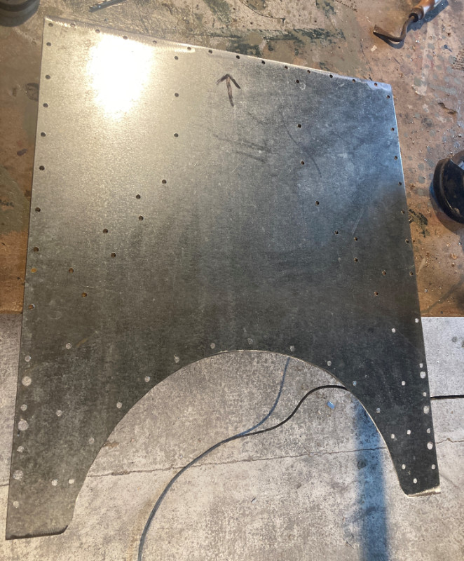

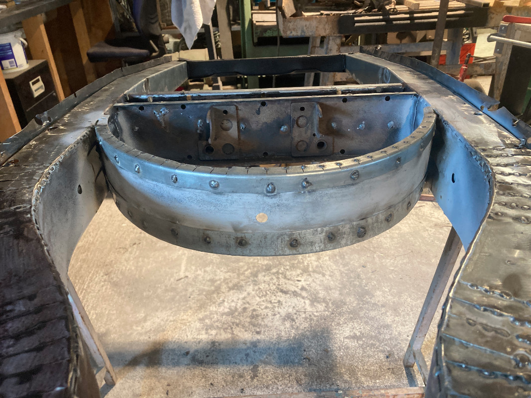

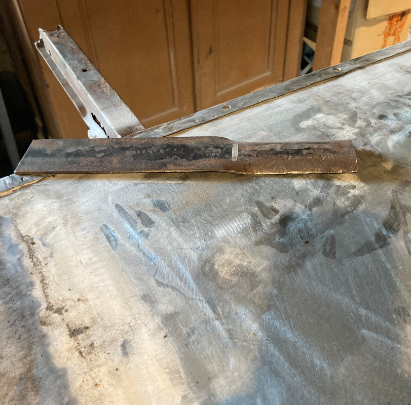

Après plusieurs recherches j'ai trouvé assez de documentation pour refaire la tôle de protection moteur pile-poil comme en 1958.

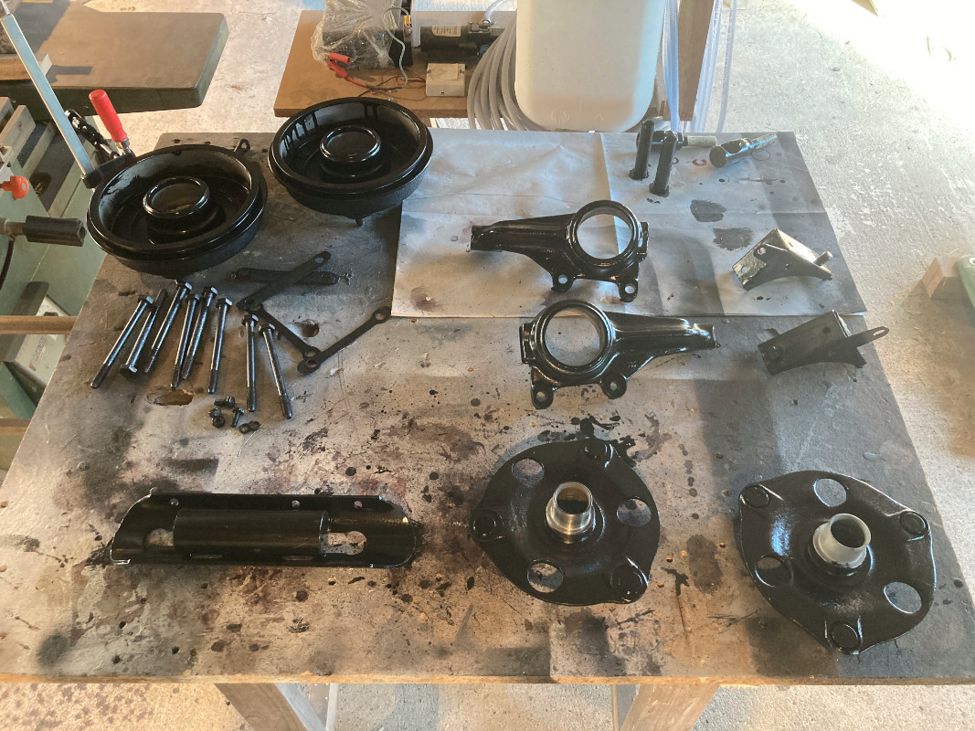

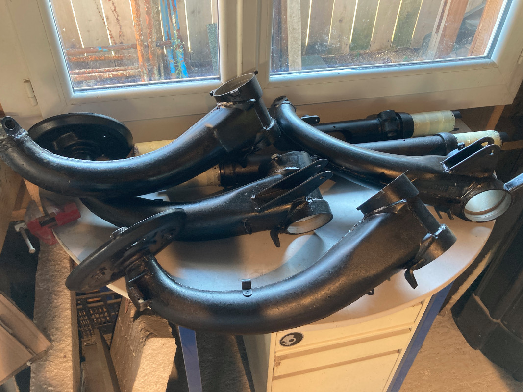

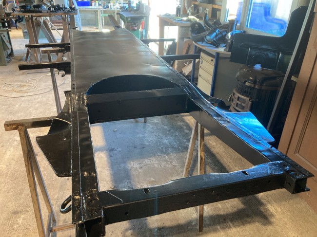

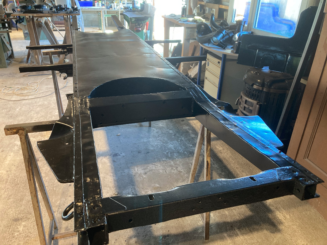

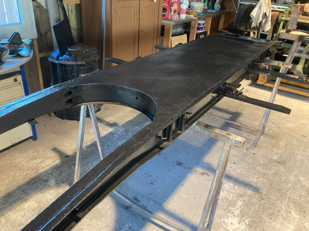

Quelques photos de Simone.
Le châssis a été traité, apprêté, Laqué époxy, et pour le dessous anti-gravillons plus une couche de noir à châssis.
L'ensemble des trains ont été sablés et traités, peinture pour la fin de semaine.
Bonne reprise à tous !

Messages : 9198
C'est beau :amour: ... magnifique.
Bonne continuation :pouce:
superbe :clap:
