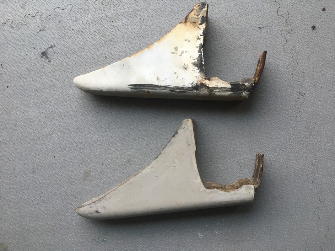

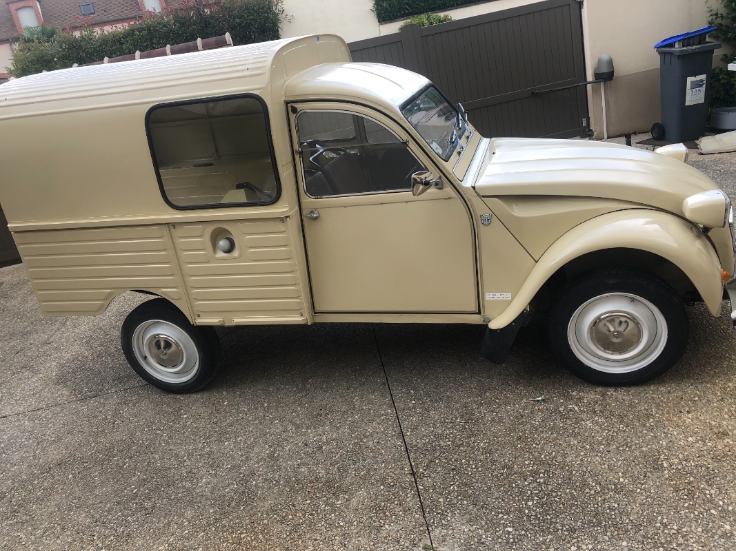

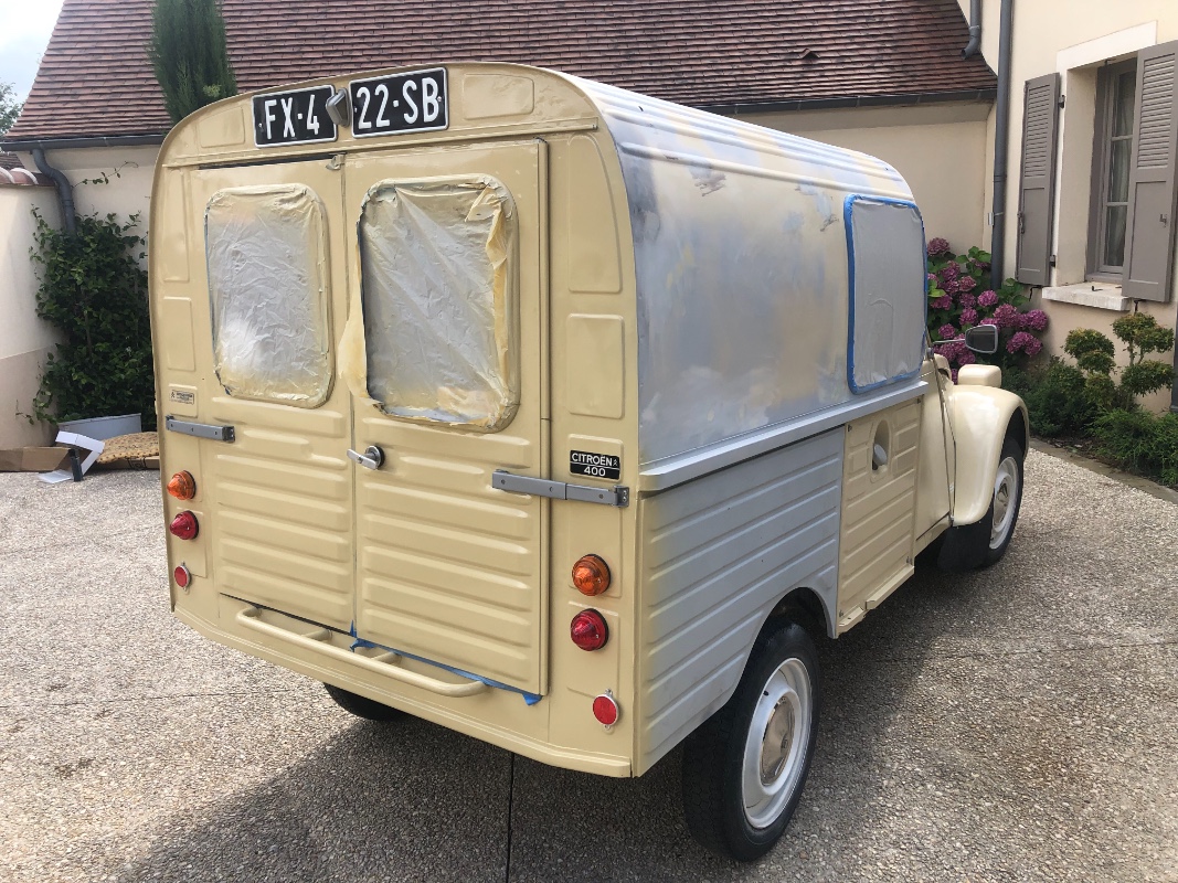

:salut: Bonjour, je me prénomme Rémy et je suis le fier possesseur d’une 2cv ak400 de 1976 si je ne me trompe pas. Ça sera ma première voiture ! (Je n’ai pas encore l’age de passer le permis) mais je la conduit en conduite accompagné avec mon père.
C’était la voiture de mon arrière grand père maçon
Je travail dessus pour la restaurer et l’améliorer.

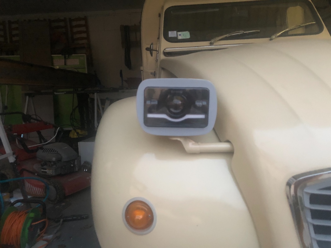

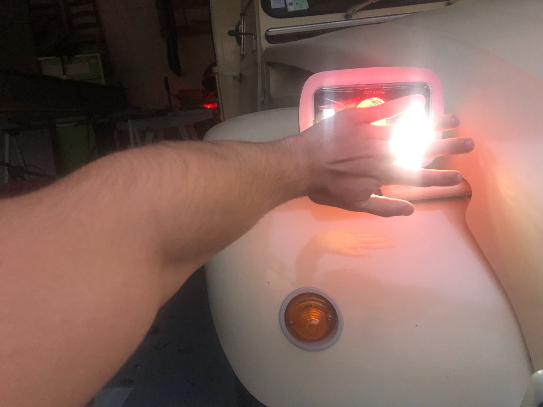

J’ai déjà fait tout un travail de carrosserie et de peinture (elle est de couleur beige gazel avec des accents gris diane), ajouté des ceintures 3 points, restauré les sieges, restauré les jantes en les peignant blanches. Je suis entrain d’adapter des feux led (de jeep
Cherokee je crois) dans les « carénages «  si je peux les appeler comme ça d’origine rectangulaire à l’aide d’un petit cache en acier fait main.
Côté mécanique c’est un moteur Ak2 avec un carbu (malheureusement refabriqué) 34pics10 et une boite courte (normal sur une camionnette)
J’ai pour projet de changer les amortisseurs, l’abaisser un chouilla parcequ’elle me parait trop haute à l’arrière.
Je veux aussi ajouter un kit 652 big-bore pour avoir un peu plus de couple et de pêche en quatrième.
Voilà, je crois que les présentations sont faites, à bientôt 👋.
(Ps: je met des photos en liens pour ceux que ça intéresse)

:bienvenue: Rémi
Elle est bien belle cette AK dis moi :pouce:
Tu as bien bosser dessus et en plus c'est une voiture de famille :clap:
:merci: pour les photos.
Messages : 6973
Re: Présentation
Bonjour et bienvenue dans le monde magique de la 2cv, belle héritage familial :pouce: très belle 2cv camionnette, que du bonheur, beau travail de restauration, peut tu faire des photos de l'intérieur, en plus tu pourras dormir dedans lors des rassemblements de 2cv, reste plus que le permis, :salut:
Messages : 16637
Re: Présentation
Bonjour Rémi et bienvenue parmi nous !
Dis, tu es dans la partie (mécanique, carrosserie ...), parce que t'as fait un sacré bouleau on dirait ! Tu es parti de la voiture dans quel état qu'on se rende compte de tout ce que tu as fait ?

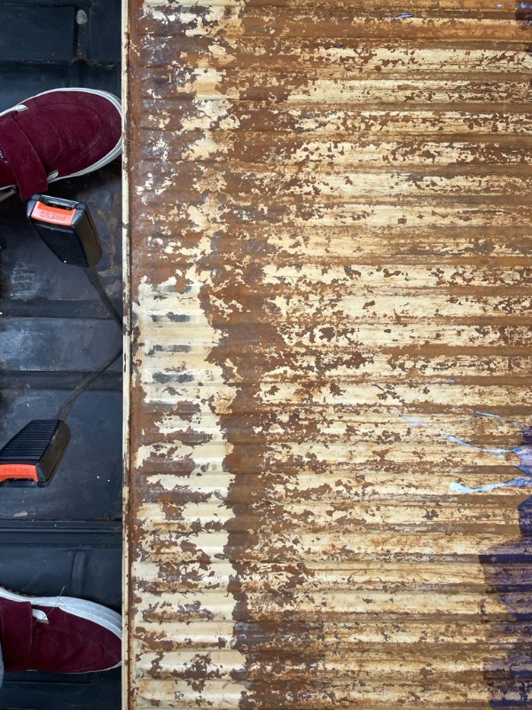

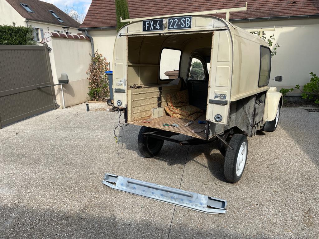

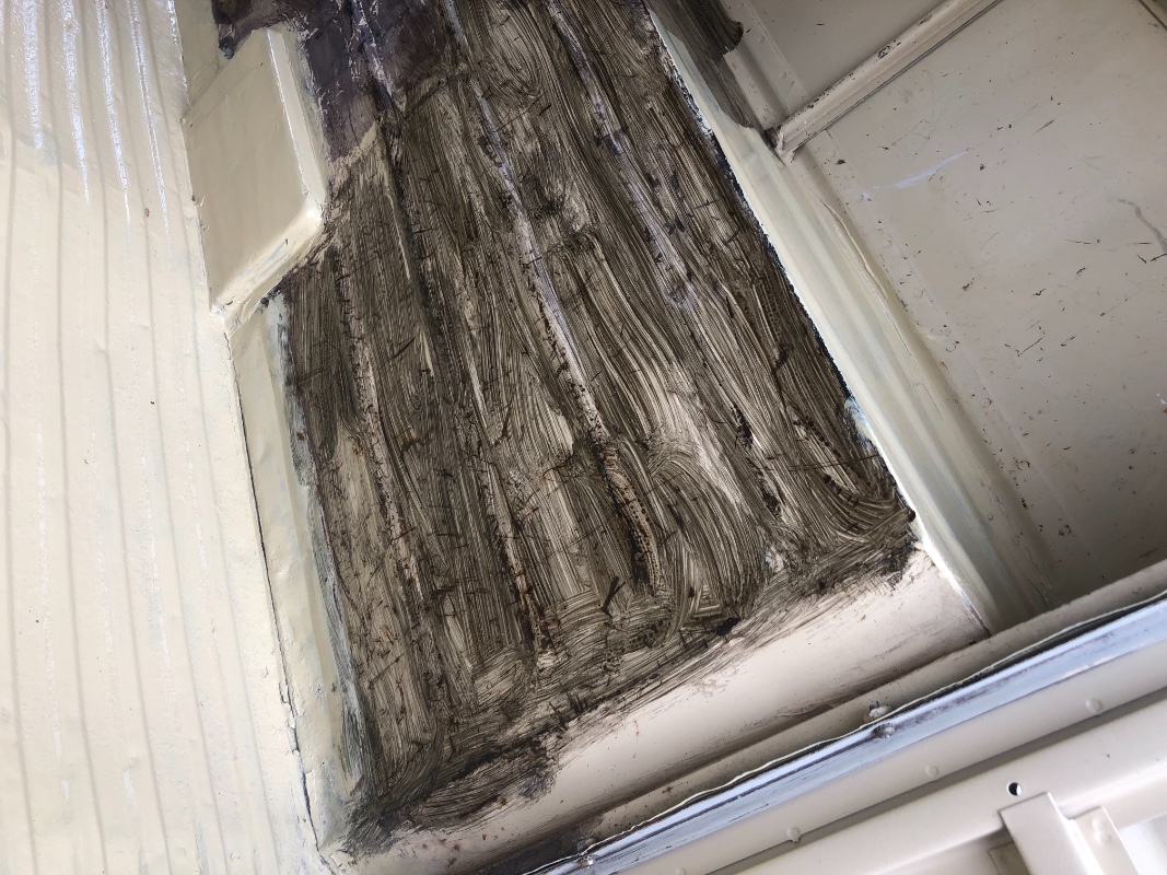

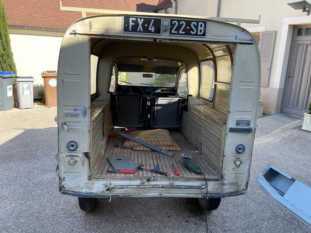

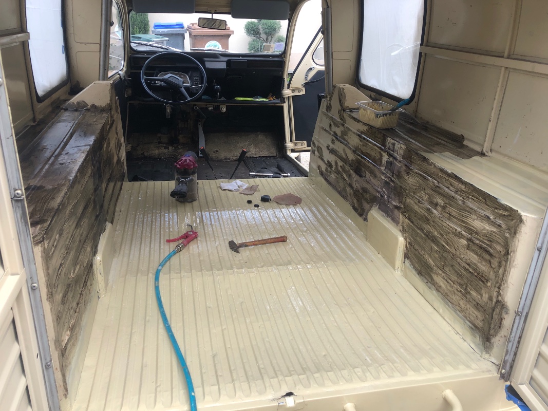

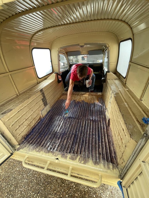

Voici quelques photos de plus de l’intérieur, du point de départ avec une jupe arrière toute rouillée qu’il à fallu découper, ressouder, apprêter (comme toute la caisse d’ailleurs) et repeindre, j’ai fait l’extérieur au pistolet et l’intérieur au pinceau

Bienvenue Rémy.
:tchin:
Belle auto.
Tu as déjà bien avancé, bravo.
Pour les hauteurs de caisse il faut respecter les valeurs usine.
Pour une AK 400, à l'arrière c'est 347 +/- 2,5 mm. A l'avant : 212 +/-2,5 mm.
