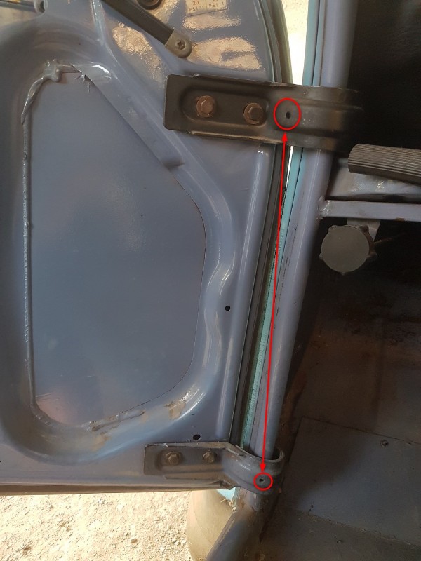

Bon, voilà les photos ....
J'aurai tendance à dire que ce son les mêmes excepté le petit trou, mais vu que l'unanimité est faite, je vais dire que je n'y vois plus rien !
Les cotes me semblent les mêmes aussi ...(Attention à la perspective déformante !
Ou alors est-ce une spécificité des Special !
Mais qui a dit que tarnhorse avait une Special ?
Qu'appelez vous bosselage ?

Bon, ben merci de ces précisions ... mais je ne vois pas les différences !! Encore moins sur les cotes ! A moins qu'il n'y ait eu un bricolage sur la mienne aussi !

Bonjour Deuchemoi, tes charnières sont bizarre
,les miennes sont pratiquement identiques

En montant dans la deuche en sortant du boulot ce soir j'ai eu l'impression (portière fermée !)que la partie arrondie de la charnière était plus grosse en haut qu'en bas ... Il faut que je mesure !!
C'est peut-être ça que Filofax appelle le "bombage" !!

Oui c'est çaDeuchémoi a écrit : 11 août 2021, 21:38 En montant dans la deuche en sortant du boulot ce soir j'ai eu l'impression (portière fermée !)que la partie arrondie de la charnière était plus grosse en haut qu'en bas ... Il faut que je mesure !!

Je n'ai pas pu venir depuis 3 jours, mais je confirme mes dires, les charnières hautes et basses ne sont pas du tout identiques.
La longueur : Les charnières hautes sont plus longues de quelques millimètres (pratiquement 10 mm, mais je ne les ai pas sous la main)
Le bossage, la charnière haute à un bossage plus important.
Lors de mon montage à blanc, j'ai inversé les deux charnière et je ne comprenais pas pourquoi la porte ne fermé pas.
Après avoir remis dans le bon sens, il n'y avait plus de soucis
Je serais un peu plus dispo ce week-end, je ferrais des photos en détails si vous le souhaitez. (mes charnières ne sont toujours pas montées sur la carrosserie, long s'en faut
