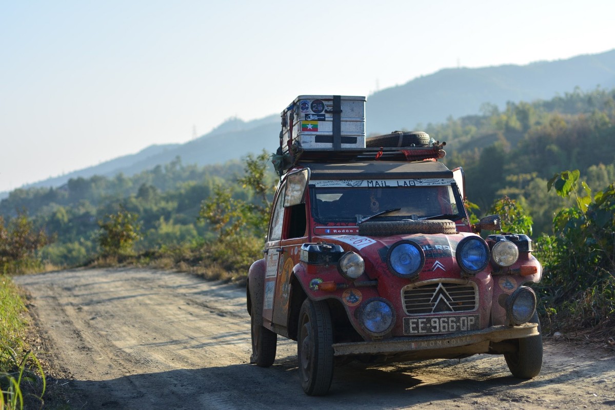

La 2cv que j'ai mis en photo a reussi a faire un bien plus long periple avec beaucoup plus de poid sur son dos et une galerie de toit qui a du tuer la vitesse. Je reste donc optimiste !

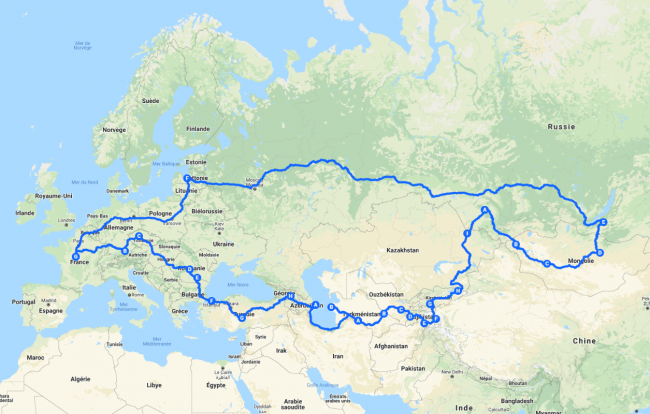

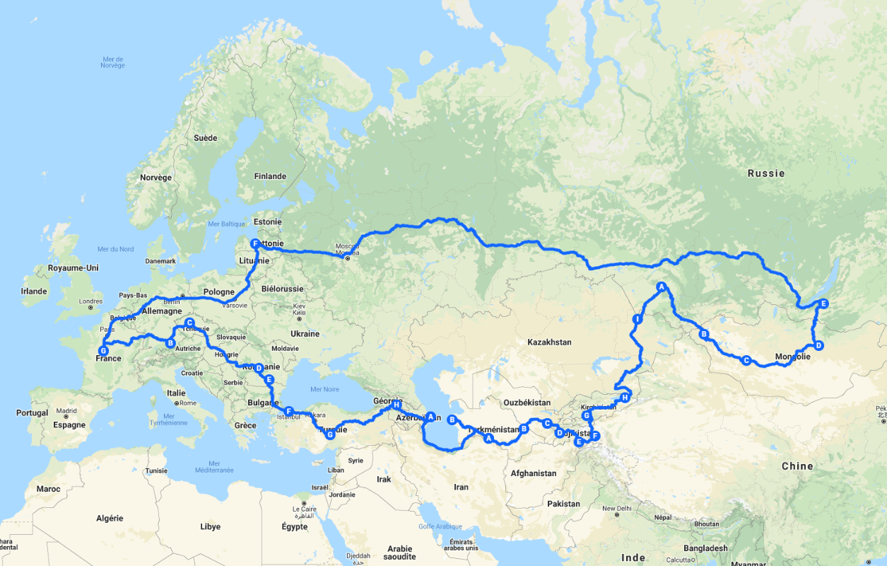

Ahaha le Gs serait en effet top - mais il est au dessus de la limite des 1000cc pour le rally. Pour le moteur visa j'y ai reflechi et j'ai quand meme mes doutes sur la robustesse du moteur visa. C'est un cout supplementaire aussi ...
En somme j'ai 22.000km de route et 4000km de piste. Une mince affaire !

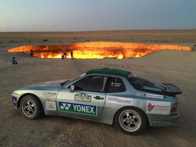

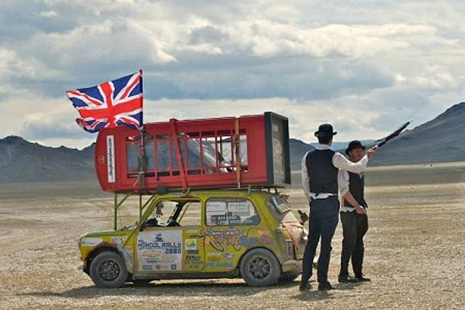

Pour le moment je suis pas le plus fele il y a pire.
Smart fortwo, reliant robin, taxi londonien, Fiat 500, Vespa 400, Porsche 944, Bus Double decker, motocyclette, austin mini etc ...
Y'en qui vont d'abord dans le bain de pied, puis le petit bassin, le grand bassin et ensuite la mer. Moi je plonge direct dans la fausse des mariannes. Gloups !
