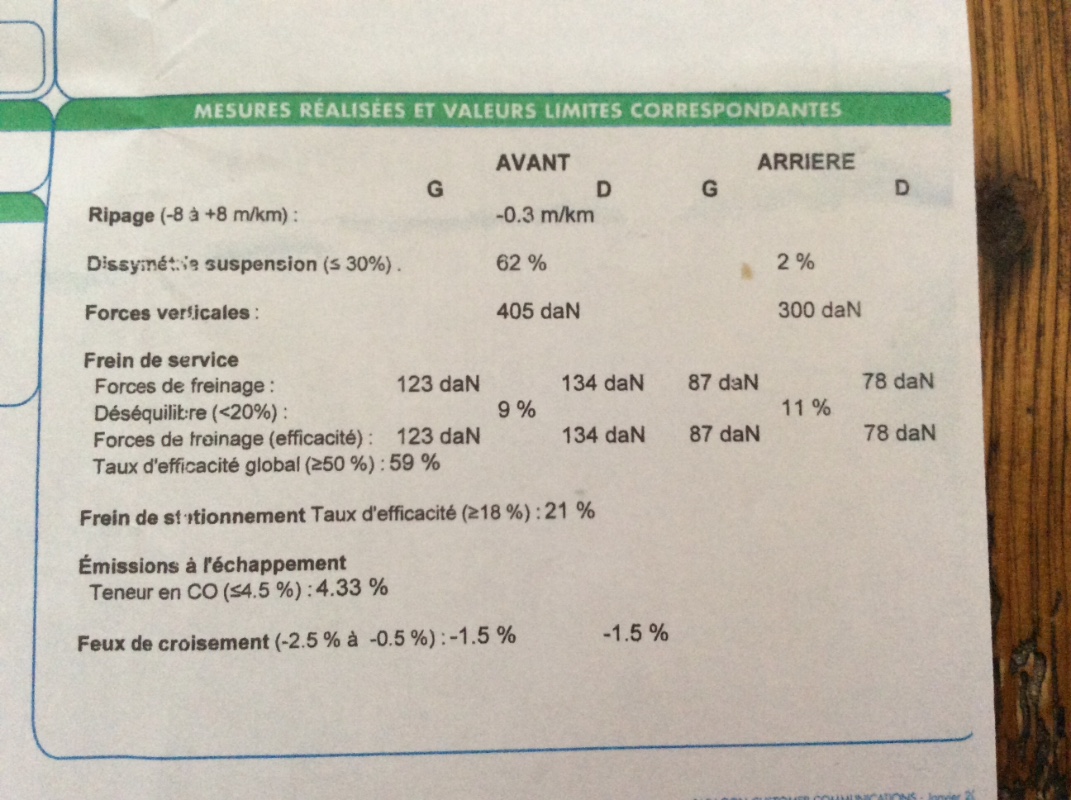

Pour moi ..je commencerai à regarder le dernier contrôle technique pour regarder le taux de co2....à mon avis t'es a plus de 5 . Regarde si le filtre a air est pas colmaté, ensuite baisse la richesse. Si ton carbu est un solex tu vis la vis de richesse à fond est tu desserre de 2.5 a 3 tour pour avoir un réglage de base .
pour acquis de conscience de regarderai aussi si l'avance de l'allumage est bien réglée..au cas ou..

Le CO est un peu élevé, mais pas vraiment dramatique je pense (quand j'ai récupéré la mienne elle était à 8%

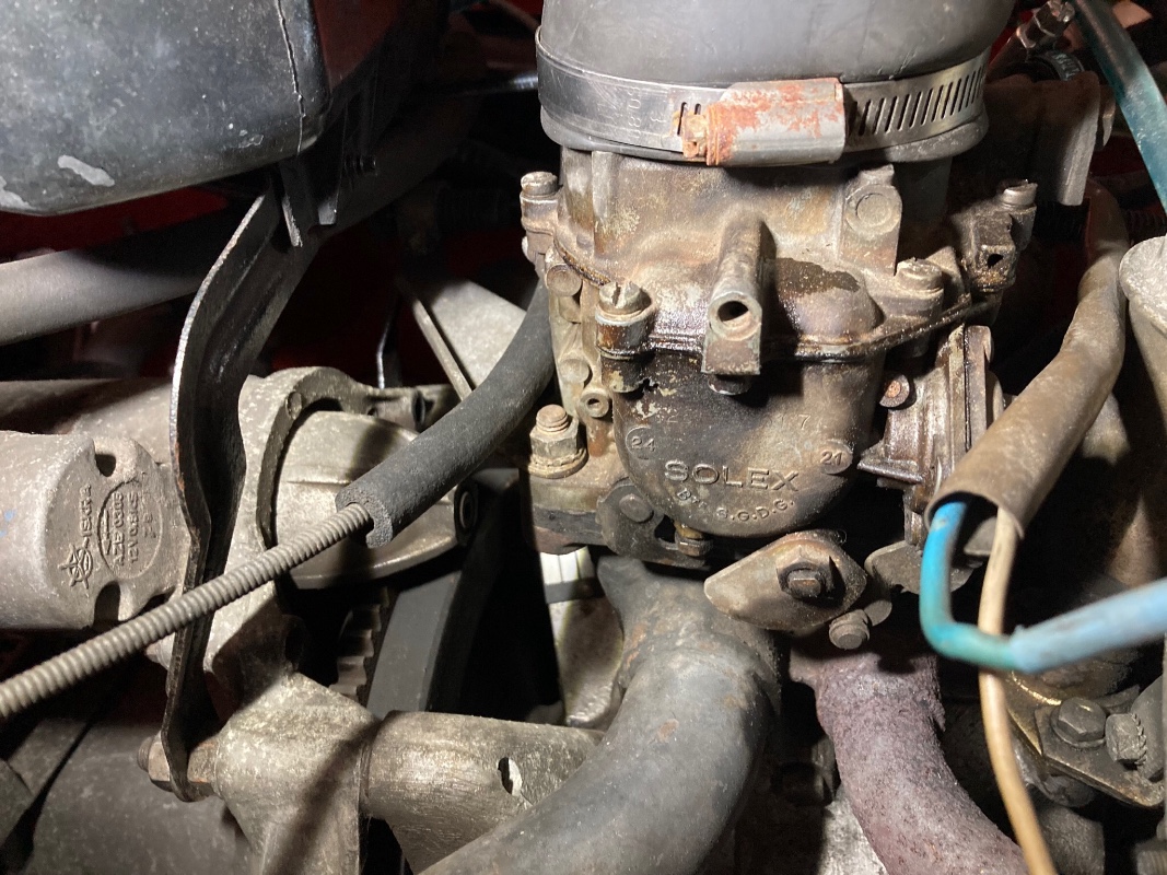

J’ai remarqué des coulures d’essence en haut du carbu, mais légères j’ai baissé la richesse a 2 tours 1/2
Je ńaì pas pu démonter les bougies ma clé est trop longue

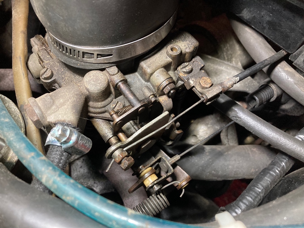

Voici la photo du carbu si vous avez la réf j’en voudrais commander le kit de rénovation merci

Ref,solex 26 35 CSI Cit 225 18 26

]Il suffit de demander, plus rapide  qu'Amazon
Part contre le tiens c'est un 26-24 au lieu de 26-18

Désolé de te contre dire Charlystone, mais sur les photos, c'est un carburateur double corps Solex 26x35 en 21/34 repère 197 ou 198 (198 pour embrayage centrifuge)
La référence que tu donnes, c'est avec capsule de dénoyage.
Cette capsule n'etait pas présente sur les premiers carburateur double corps, or on ne la voit pas sur les photos.
Les 26-24 (ou plutôt 24/26) n'ont jamais existé.
Pour les Visa et LNA, ce sont des carburateurs double corps 26x35 en 21/26.
Sur la second photo du carburateur de Sauveur 06, sur les pastilles, c'est bien écrit 24 à gauche et 21 à droite.
 - Messages : 6972
Re: Consommation anormale
Bonjour, Merci pour cette  éclaircissement  en effet j'ai  pris les références  sur mon carburateur
 j'ai  pas bien  regardé les  2 chiffres  sur la photo
