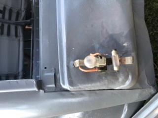

Il est question concernant la masse des ampoules des feux arrière de mon AZ.
On est bien d’accord que c’est le support de l’ampoule qui fait masse sur la carrosserie ? Ci joint photos
Merci de votre retour et réponse

Affirmatif, le support de l'ampoule est vissé sur la carrosserie qui elle même est mise a la masse ,voilou :salut:

Tout à fait !
Je rajouterai que pour les feux arrières ( et comme pour une jauge option ou un plafonnier option aussi!), j’ai créé des points masse grattés sous la peinture, avec une tresse de masse.
Car les anciennes et la masse, c’est un peu une histoire d’amour compliquée :mdr:
