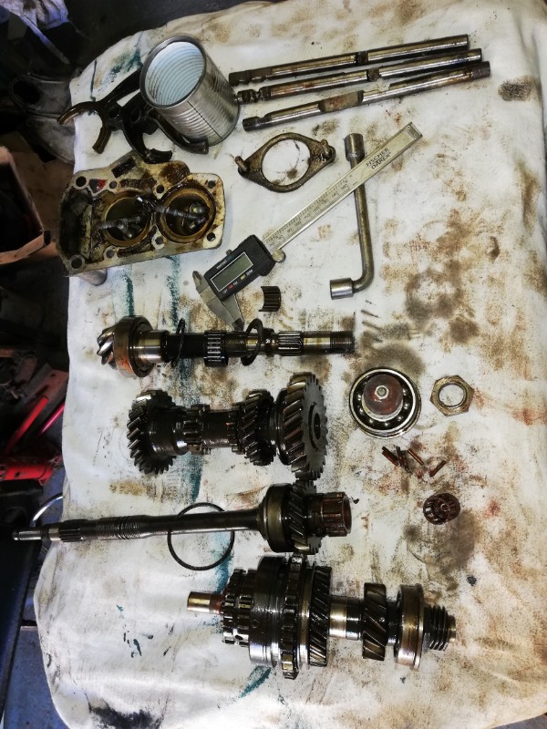

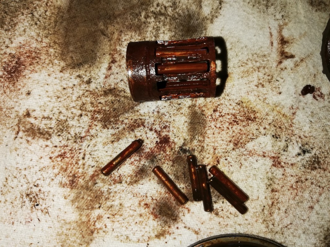

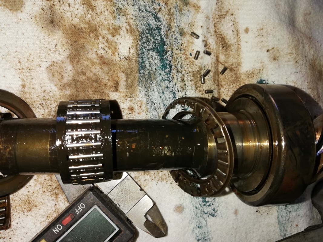

Donc j'ai démonté entièrement la boite de vitesse à cause du jeu entredent du différentiel que je trouvais excessif...J'ai aussi constaté que les écrous des arbres primaire et secondaire n'étaient pas du tout serrés alors que leurs couples de serrage se situent autour de 8 kg/m

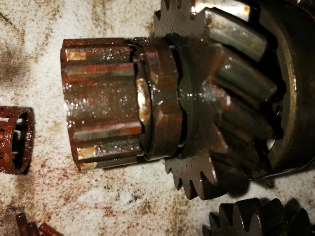

Bien m'en a pris car en fait cette boite à souffert un peu quand même...Pas comme je le croyais au niveau des roulements de différentiel qui me semble correct mais au niveau des cages à aiguilles
:celle interne à l'arbre de commande
et celle du pignon d'attaque :
du coup je pense changer aussi les deux autres cages à aiguilles même si elles me paraissent correctes...Au niveau des roulements rien à dire, je les conserve en l'état, par contre je vais devoir changer les segments de ralenti, on voit bien le marquage de l'usure :
et voilà l'ensemble sorti :

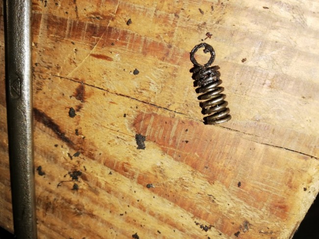

il me manque un ressort que j'ai trouvé cassé, je ne sais pas si ça se trouve chez nos revendeurs habituels ?

J'ai oublié de dire que si vous avez un ressort de blocage de bille dans vos cartons, je suis preneur, rénov2cv en vend à 15 euros pièce, presque le prix de l'or ! le ressort mesure 33 mm x 7 mm...

lucky40 a écrit : 24 juil. 2021, 22:55 J'ai oublié de dire que si vous avez un ressort de blocage de bille dans vos cartons, je suis preneur, rénov2cv en vend à 15 euros pièce, presque le prix de l'or ! le ressort mesure 33 mm x 7 mm...
J'ai trouvé...

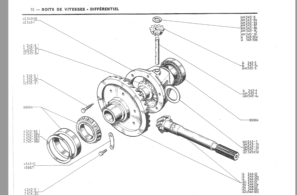

@lucky40 , le différentiel, c'est l'arbre superieur :???:
Je suis une quiche mais comme j'ai les numéros de 2cv xpert qui traitent du démontage et renovation d'une bv (n°53 à 56), je veux bien regarder ;)
Messages : 3730
Re: Etat des lieux BV AK400
:non:
le différentiel c'est l'ensemble pignon d'attaque et couronne dentée avec les planétaires :

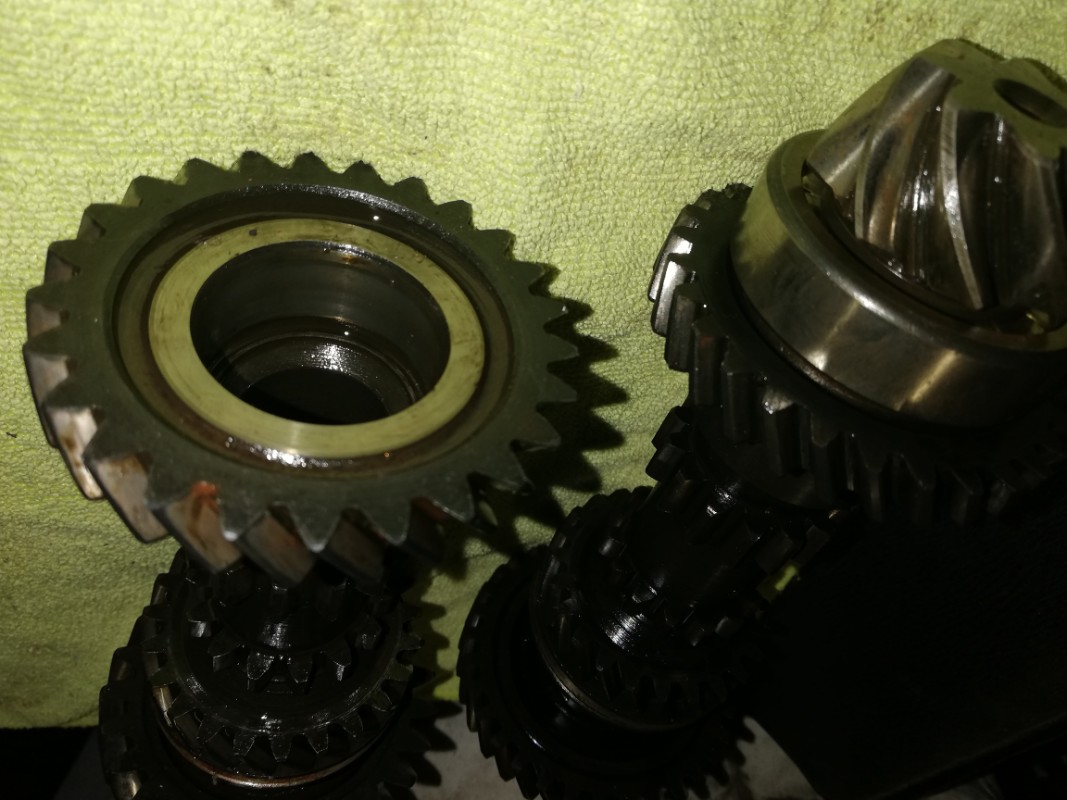

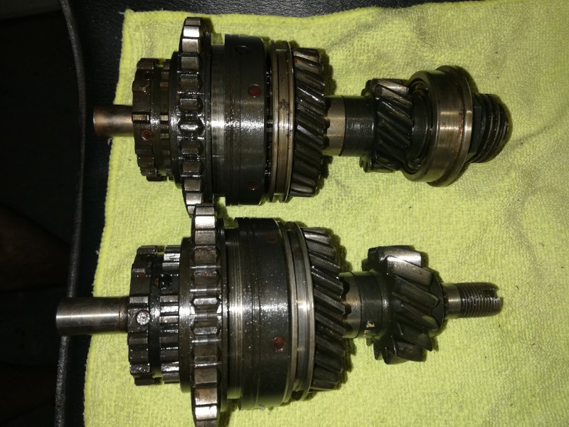

Suite à mon échange dans le post de l'AK400, voici des photos de deux assemblages de boite de vitesse possible :
Un assemblage de 2cv6 ( ma boite de vitesse)
Un assemblage de 2cv4 ( une BV de rechange) Allons y !

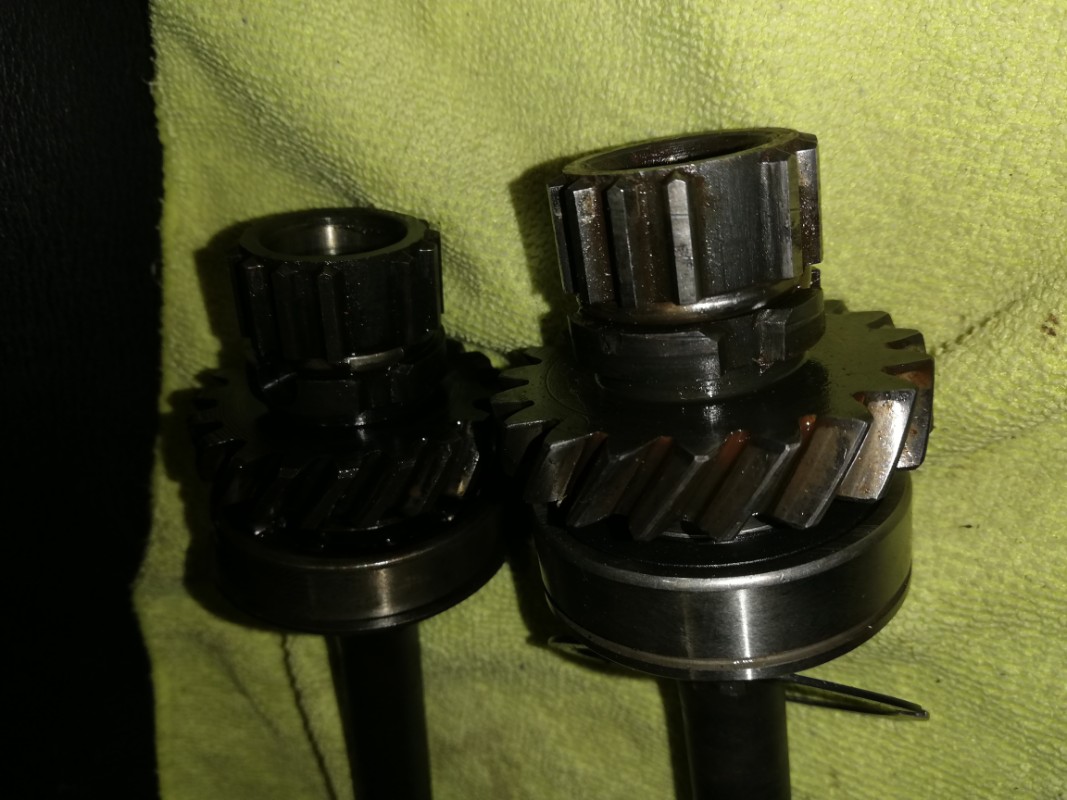

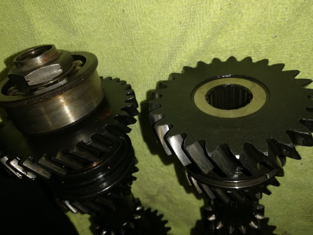

En premier lieu , l'arbre primaire avec les baladeurs de 2nde/3ème et 1ère/MA :
En haut celui de 2cv4
En bas celui de 2cv6
A première vue identique , mais non !
On voit bien que le pignon fou de seconde est différent, pas la même taille de dent , mais même nombre de dents : 26
Les dents de la couronne du baladeur de 1ère/MA comporte 31 dents , légèrement plus large sur la 2cv6 que sur la 2cv4 , ça se joue à1mm environ :

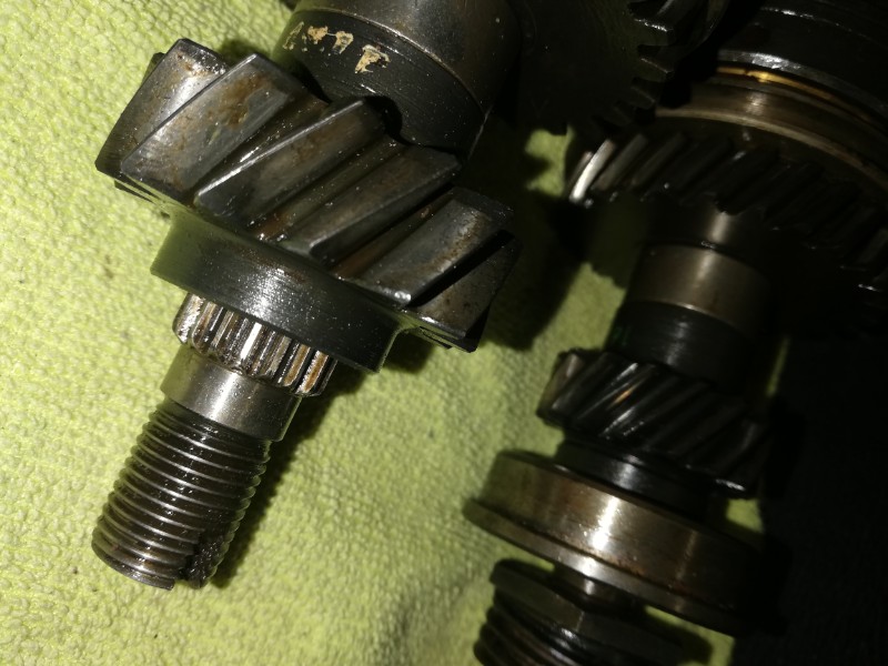

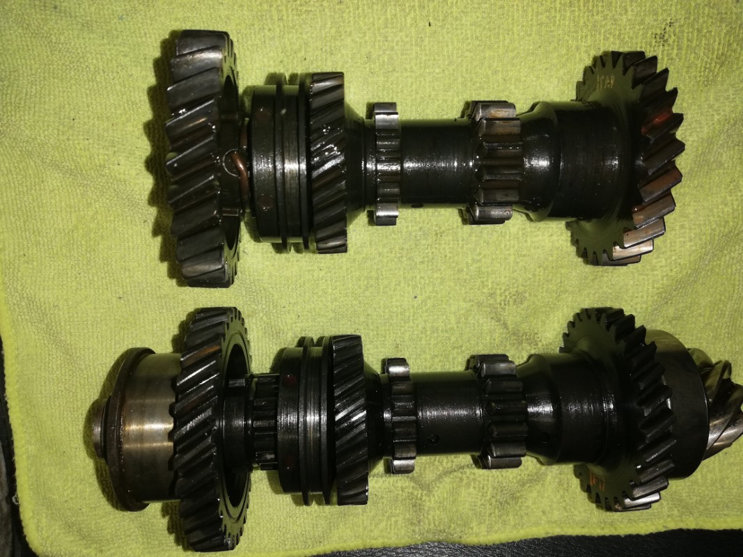

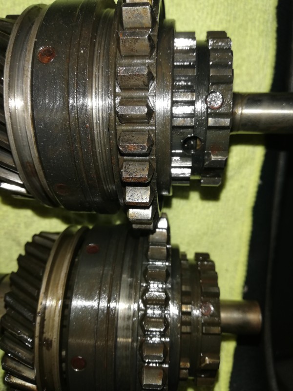

Puis les arbres de commande :
Même nombre de dents : 19, mais forme différente
Vient ensuite le train intermédiaire dans lequel s'emmanche le pignon d'attaque, celui du haut c'est BV 2CV6, celui du bas 2CV4, là aussi quelques différences :
On voit bien que les dents sont taillées différemment
Voilà pour la petite rétrospective... :salut:

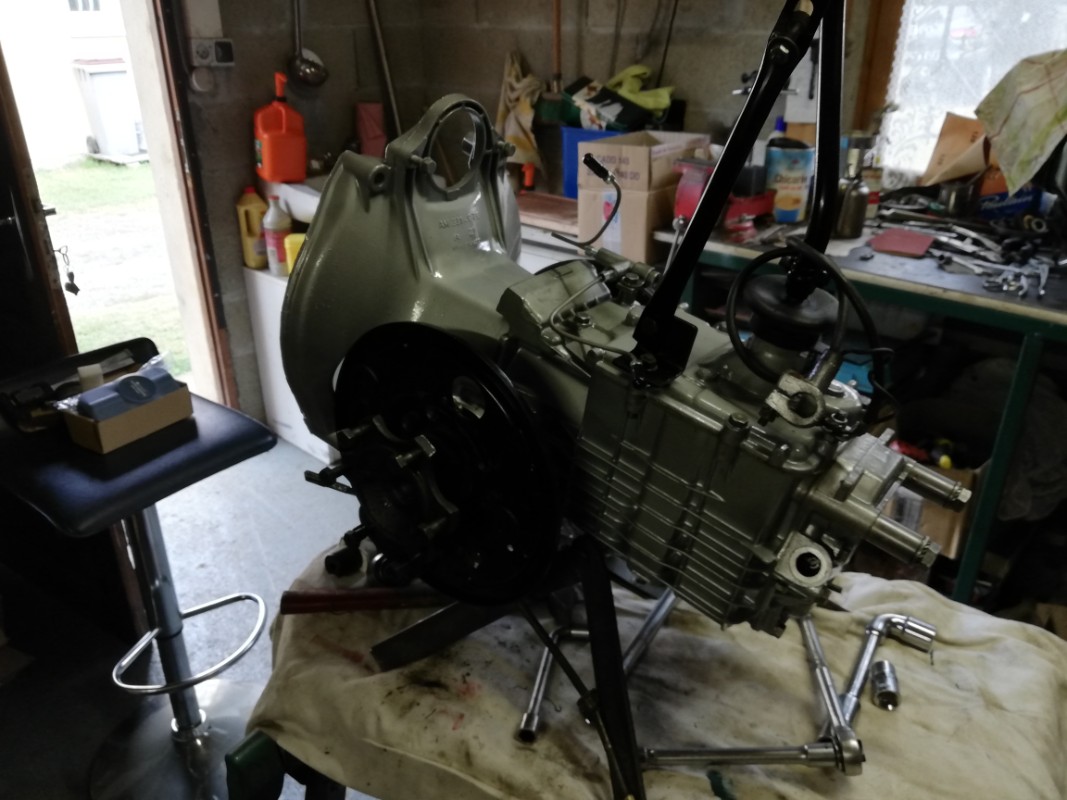

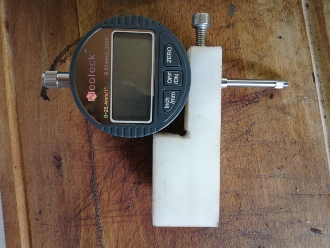

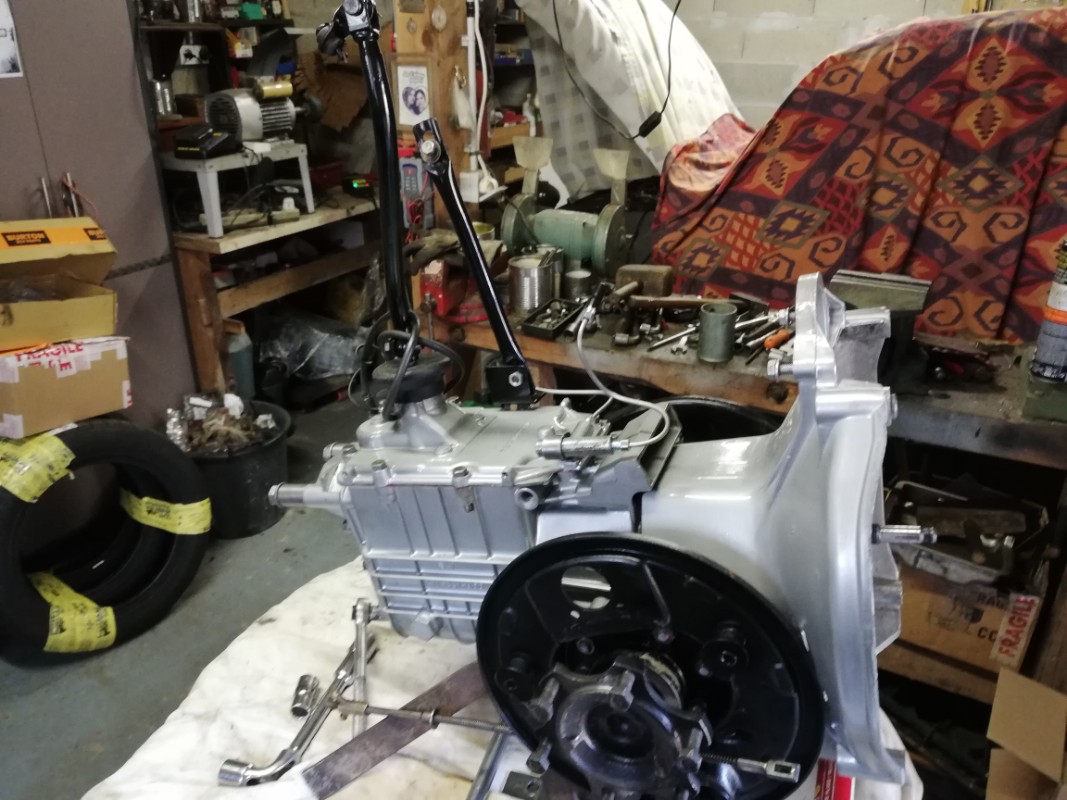

Après bien des questions et des doutes, j'ai enfin calée les jeux du différentiel grâce notamment à l'appareil 1754 VA que je me suis fait fabriquer car je n'ai pas d'imprimante 3D...
Paré au remontage maintenant des freins et tout le reste...
Messages : 16629
Re: Etat des lieux Boite Vitesse 2cv AK400
lucky40 a écrit : 03 sept. 2021, 18:36 Bonjour,
C'est beau !
