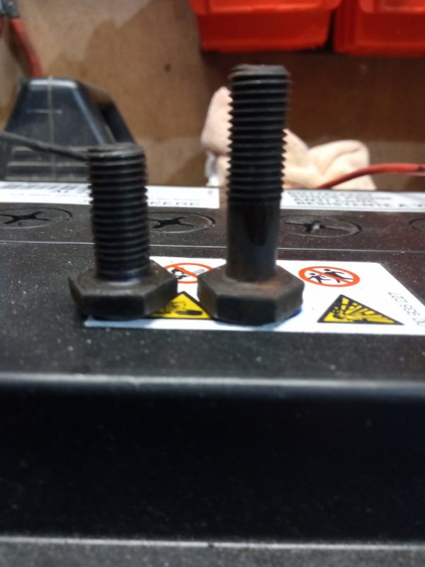

Bonjour, je viens d'acheter chez un garagiste qui part en retraite un moteur 425 azc, quelle est la différence avec un azam et aku ?

Retire une vis volant moteur si long 26 pas 16 c est une des dernieres evolution du 425 18cv.

Pour répondre au niveau des vis du volant moteur, effectivement ils messures 26 MM sur le moteur azam et le moteur azc mais sur le moteur azu ils mesures 16mm
