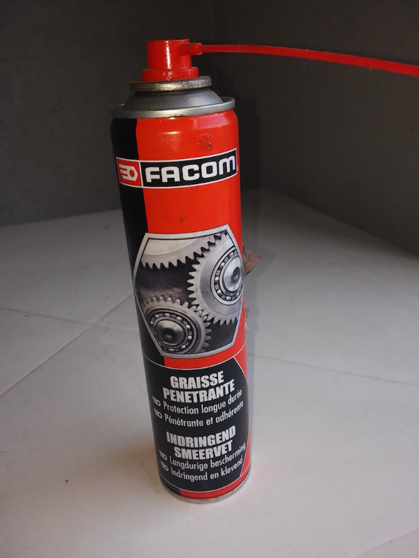

tu peu graisser la crémaillère et le pignon à l'intérieur de la traverse en déposant la plaque du bras ( support de la suspension et de l'amortisseur).
Tu injecte à la bombe de la graisse sur ces parties, c'est ce que j'ai fait et ça tiens bien :pouce:
Messages : 9343
Re: doit on graisser la crémaillère de direction sur une 2cv 6?
helios a écrit : 29 oct. 2021, 17:49 tu peu graisser la crémaillère et le pignon à l'intérieur de la traverse en déposant la plaque du bras ( support de la suspension et de l'amortisseur).
Quelle type d'huile en bombe? :merci:
