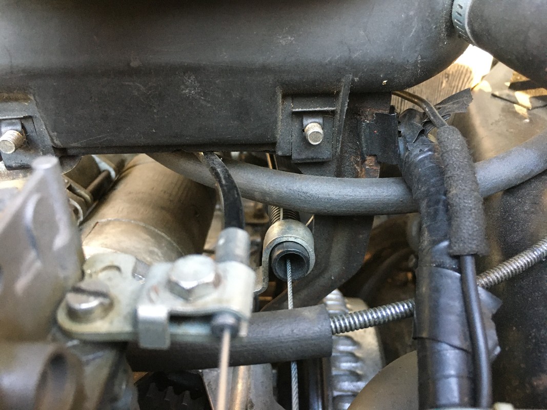

lucky40 a écrit : ↑22 sept. 2021, 15:59 Le système de pédale d'accélération est l'ancien avec la pédale fixée en bas du plancher pédale...Il faut que je regarde mon nouveau plancher pour voir si le système pédale suspendue est prévu ou pas...en fonction je garderai ou j'enlèverai le support de câble pris en photo. Bien que le carbu soit un double corps, l'ancien système fonctionnait ...

Donc ça veut bien dire que je vais devoir adapter une pédale d'accélérateur suspendue , cela me paraît un peu compliqué cette affaire car je n'ai aucune pièce et je ne sais pas quoi acheter ...Mais voilà un autre problème :
Le porte câble se trouve en partie occulté par une patte de maintien du filtre à air ( pattes qui ont été ressoudées grossièrement...)
Par ailleurs, pouvez vous me dire où et comment se fixe le ressort de rappel que l'on aperçoit et qui est relié au carburateur ?

J'ai retrouvé une photo faite avant démontage du moteur :
On voit bien le câble du starter qui passe entre les pattes du filtre à aire et sous l'horrible chatterton d'électricien la tringle coudée de l'accélérateur...
Du coup, que me conseillez vous ?

le porte filtre est le dernier en plastique noir pour les double corps les pattes n'ont pas la même courbure , le ressort de rappel se fixe dans une fente sur le carter de refroidissement principal ( ventilateur )

Merci Ricman pour ton aide précieuse. Je pense conserver le filtre métallique et je vais adapter la patte pour permettre le passage du câble...il faudra la découper et souder une partie légèrement déportée...photo à venir...

Oui tout à fait, je pense faire même light en meulant simplement la patte juste pour avoir le passage libre du câble, je mettrai une photo une fois fait . Il faudrait trouver une astuce pour monter deux silentblocs un peu comme ceux des moteurs d'essuie glace

Bon et bien les rectifications sont terminées, j'ai fait une entaille dans la patte du filtre qui épouse le cercle du support de câble. Je pense que ça n' affaiblira pas trop la patte et voilà ce que ça donne :
