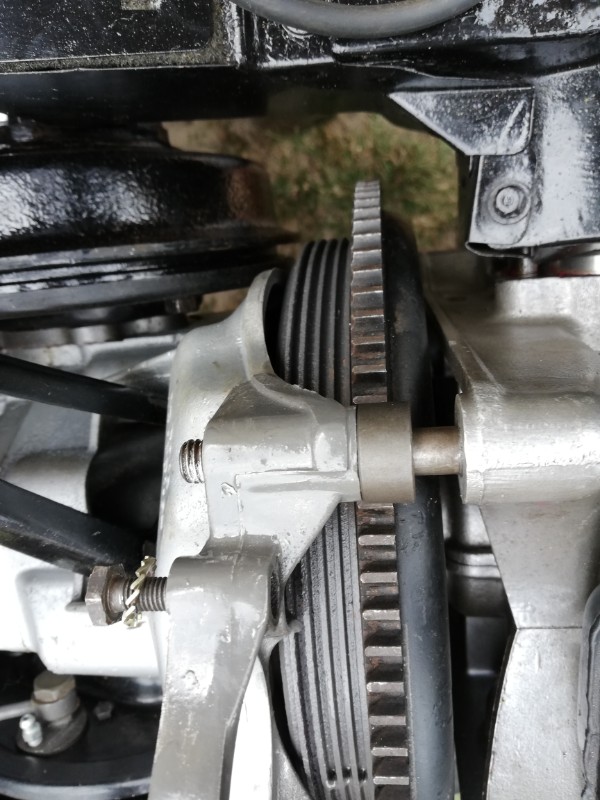

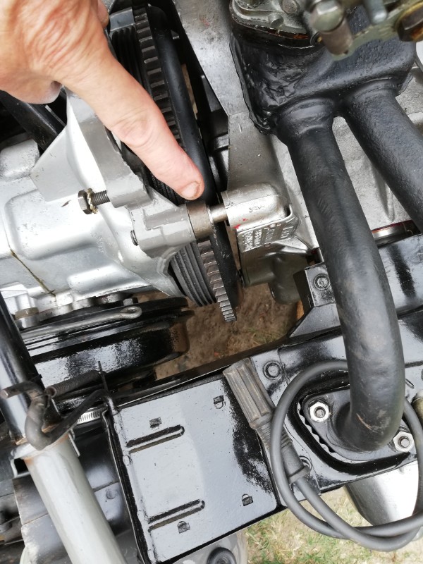

Ci joint quelques photos des entretoises et pied de centrage sur mon Azam en cours de remontage, c'était il y a quelque temps déjà :
En bas à droite
en haut à gauche
En haut à droite :
Il y en a une aussi en bas à gauche que je n'ai pas en photo...
Donc , 4 entretoises et deux pieds de centrage comme dit plus haut, pour un embrayage centrifuge s'entend ...Les deux entretoises qui vont sur les deux pieds de centrage ont un diamètre plus important que les deux entretoises qui se positionnent sur les goujons du moteur.

merci lucky
c'est exactement ma configuration donc pas d'erreur au montage cà m'enlève le doute
