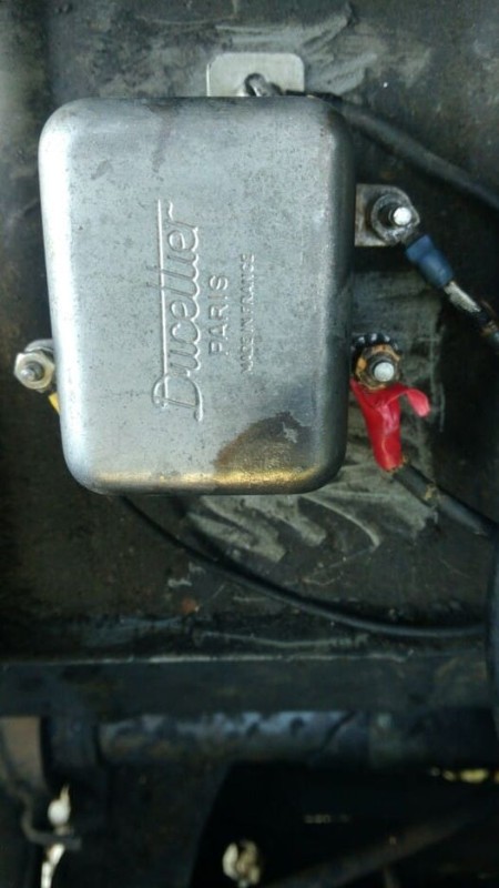

bonsoir à tous
j'ai monté un régulateur ducellier sur ma mémère de 56
il me manque l'écrou de la borne batterie en bleu.. savez vous si c'est un pas spécial ? impossible d'en trouver une qui aille..
certaines bonnes âmes en auraient elle à me céder ?
merci..

Bonjour defaliz :salut:
C’est un pas de vis standard, du 4 de mémoire. C’est peut-être le filetage des vis qui est HS. Il suffit de les remplacer par des nouvelles vis + écrous avec rondelles éventails.

Bonjour, je crois que que c'est du 5 qu'ont demonte avec une clef de 8,si le filetage est hs tu le coupe a ras et tu perce a l'emplacement du filetage que tu remplace par une vis de 5x10 et un écrou et le tour est joué :salut:

Merci également pour les réponses, le mieux effectivement c'est que je remette un boulon complet.. vis + écrou...
