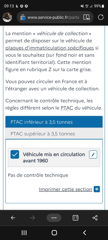

- Messages : 7551
- Âge : 50
Re: Demande CG à la FFVE pour 2cv AZ 1955
Pourquoi le Ct, ta voiture est antérieure à 1960, donc le Ct n'est plus obligatoire
La preuve https://www.service-public.fr/particuli ... oits/F1925
Donc normalement, tu peux demander ta CgC dès maintenant
