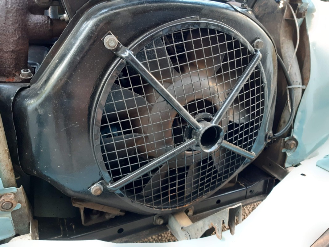

Pas de filtre à huile. Je suppose que ça doit bien être un 435cm3 qui va avec la AZA2.
Mais 4 vis à la grille.
La photo du moteur
La photo du moteur

Bonjour, seule les moteurs 602 ont une grille fixé avec 4 vis,la série 3 et 4 n'ont que 3 vis, les Dyane ,Ami et dérivés n'ont pas de grille comme les 2cv :salut:

4 vis à la grille du ventilateur isnt'it sur la photo?
Dons plutôt 602?

:salut: tu dois avoir la plaque moteur rouge ou noir sur le carter moteur avec le type et le n°du moteur , elle se trouve sur le dessus des carters .
les pâles du ventilateur sont plus courtes sur un 435 cm3.
Pour moi le ventilateur est un 602 .

OK, effectivement les pales ont l'air plus grande sur la. mienne. Elles font 6.5cm sur le bord d'attaque.

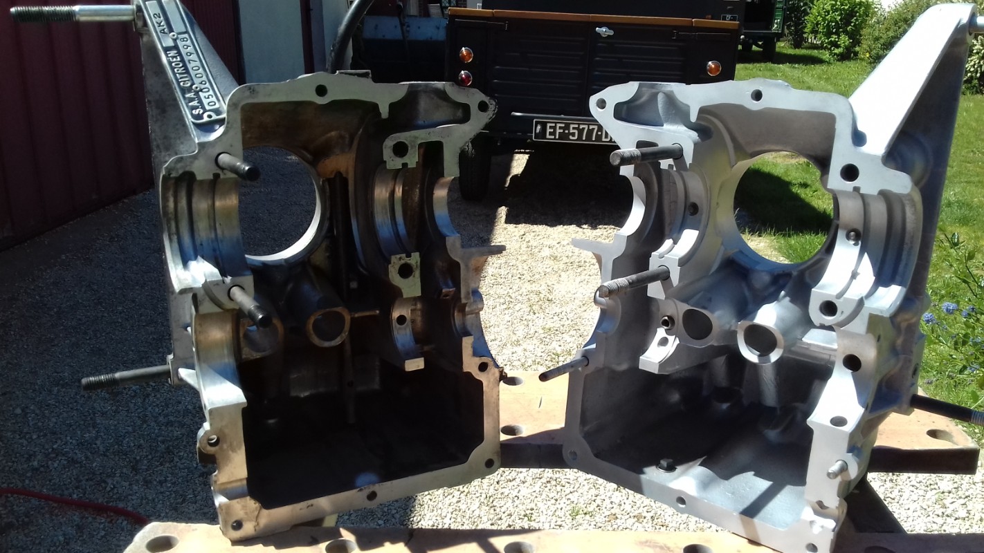

Normalement la plaque moteur se trouve comme sur cette photo : en dessous du porte filtre métallique dans le V des 2 demi carters près du volant moteur , je peux pas faire mieux . ;)

Message par Fred12233d »
Parfaite la photo merci.

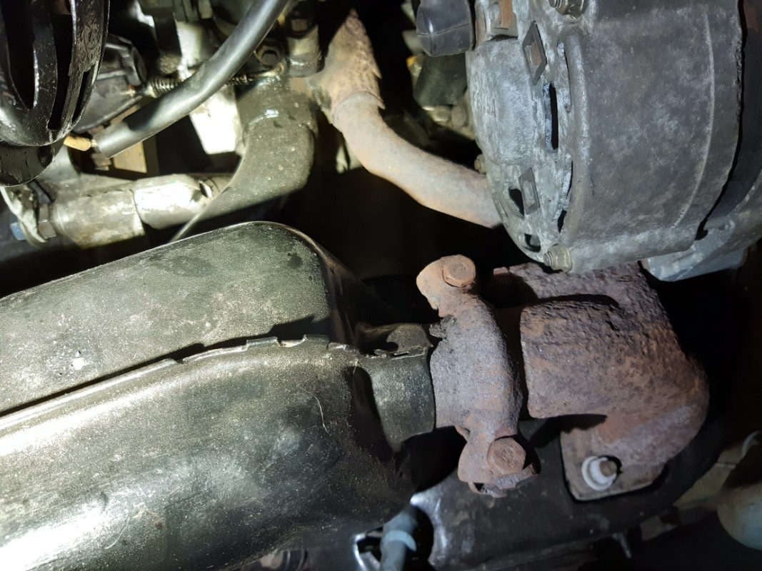

Bon... Pas de plaque à l'endroit indiqué.
Donc petites photos pour bob41 qui a œil.
Ça aide ?

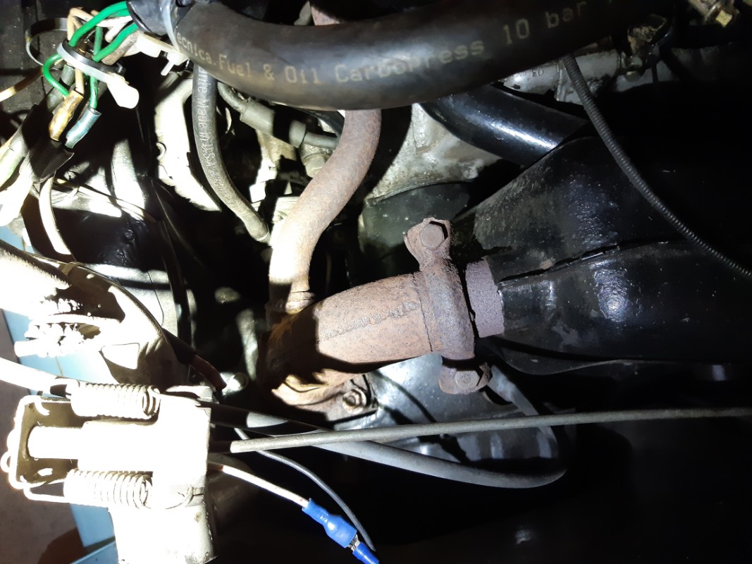

Re: Comment différencier un moteur 602 et 435cm3 sur 2 cv ?
Une autre
