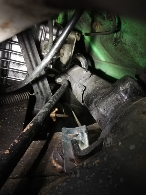

J'ai un petit jeu dans la roue AVD.
En regardant je pensais que c'était les rotules, donc j'ai remplacé le ressort et les coupelles, mais le jeu est trop présent.
Je pense alors que cela vient du caoutchouc au niveau de la crémaillère mais j'ai démonté les écrous et ça sort pas.
Alors avant de forcer pour rien je préfère demander.
Et par la même occasion c'est normal que je sois obligé de mettre une cale quand je lève la voiture sinon ça abîme le tampon en caoutchouc ?

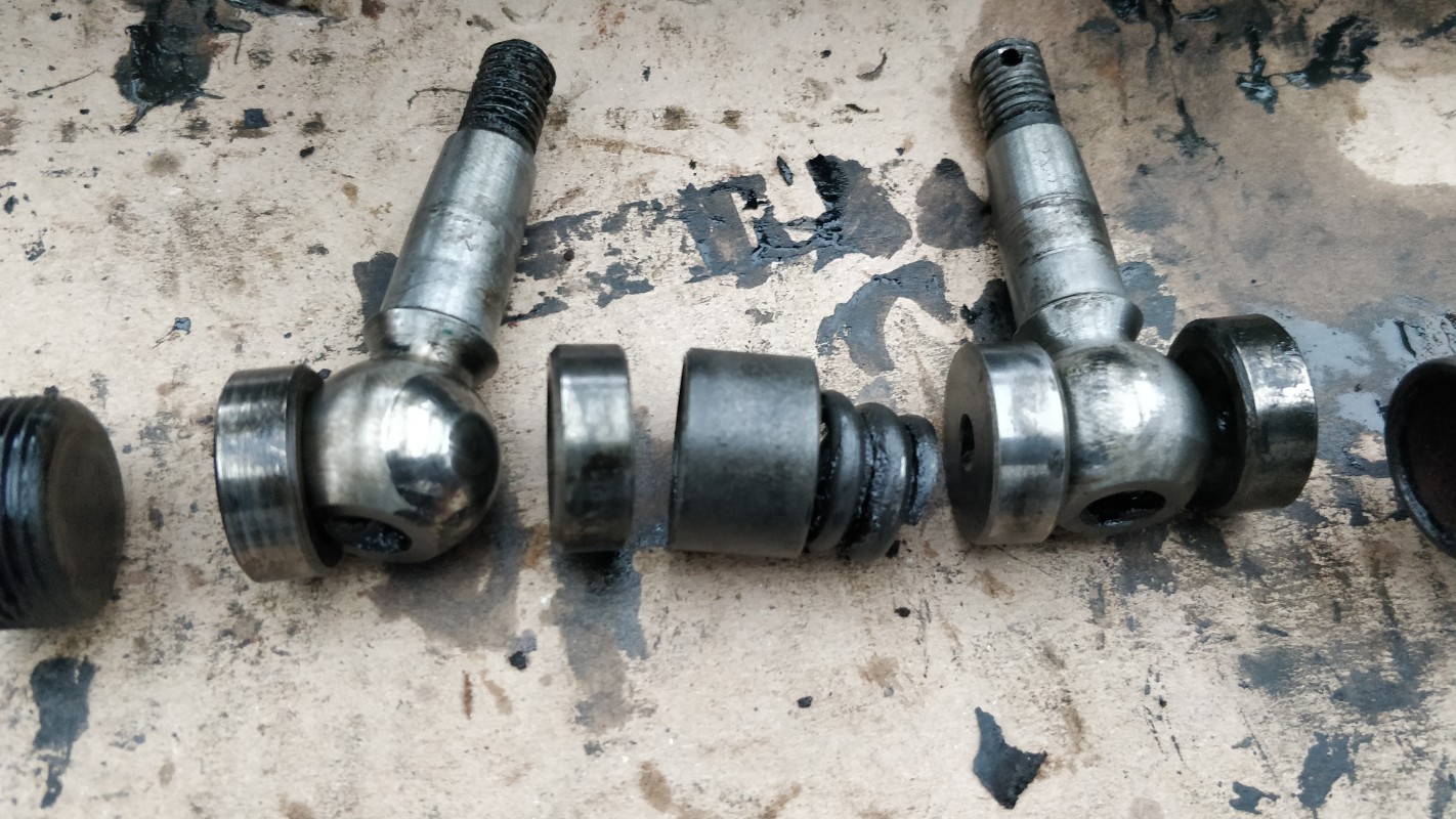

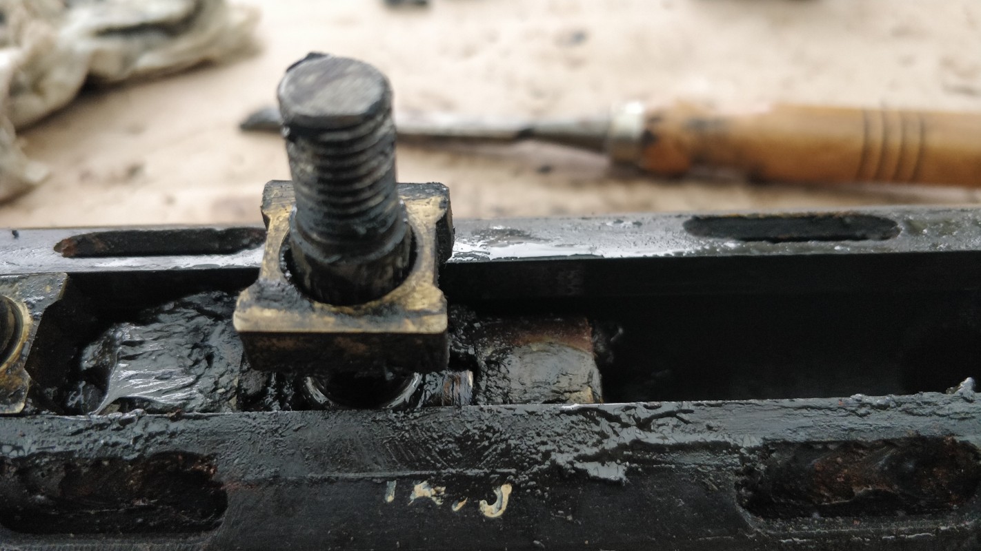

Si tu parles du caoutchouc rectangulaire qui est monté sur la crémaillère,sous les 2 écrous, tu peux déjà le changer effectivement, mais je ne saurai certifier qu'il explique le jeu a la roue. Une fois les 2 barres de direction et le caoutchouc enlevés, manœuvrer les 2 rotules de la crémaillère a la main pour voir si elles présentent la même résistance. Si ce n'est pas le cas, c'est peut être la pièce ci-jointe en photo qui est usée. Je ne pense pas a la rotule en dessous car vu que les 2 rotules sont en enfilade, le jeu se sentirait également sur l'autre, je pense...

Dans cremaillere , les rotules sont montées comme sur la photo ci dessous avec en bout un réglage pour la dureté
