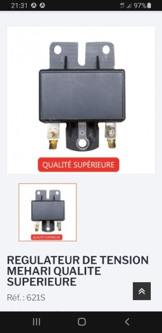

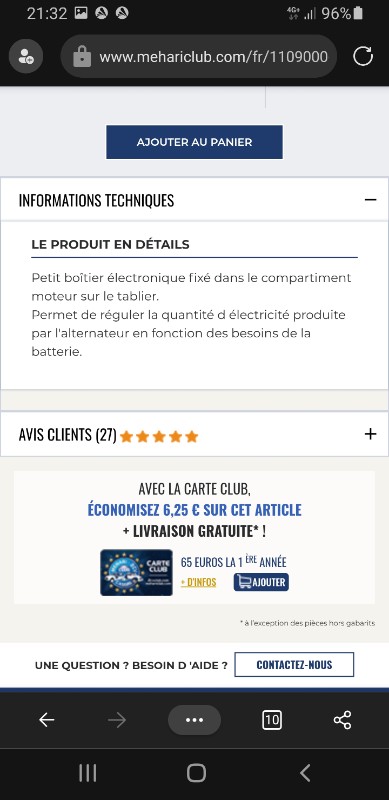

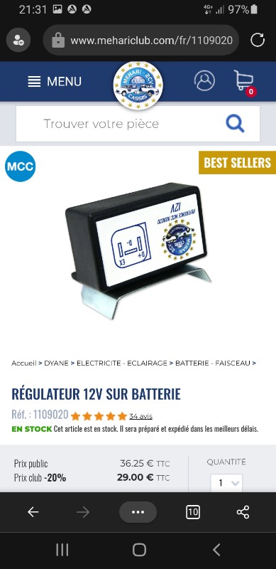

Salut, c’est quoi comme regulateur électronique?
Messages : 9609
Re: dynamo pour 2cv azam 66
Salut @plex11
Rien ne vaut une image :) voir plusieurs ;)
En fait cela va gérer les flux électriques venant de ta source d'énergie (alternateur....) et empêcher une surcharge de ta batterie. Bon je crois que ça se voit que je suis pas un passionné de l'électricité mais bon, grosso modo :gnark:

Mais là ce sont des régulateurs pour alternateurs en 12v, sur les 425cc, on a une Dynamo en 6v :???: :???:
Messages : 9609
Tu as raison, c'est pour ça qu'il faut attendre les éclaircissements des utilisateurs de "vieilles" 2cv en 6v et dynamo.

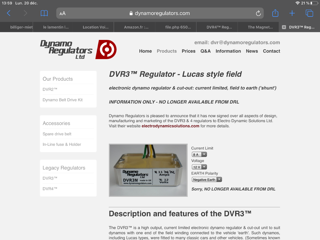

download/file.php?id=10216&t=1
Va voir ce lien et le post qui s'y rattache :
viewtopic.php?p=122010#p122010
Tu trouveras une solution .C'est celle que j'ai choisi pour mon AZAM 425 cc 18CV.
Allumage électronique + le régulateur électronique que j'ai placé dans le boitier d'origine aménagé pour laisser passer l'air...
