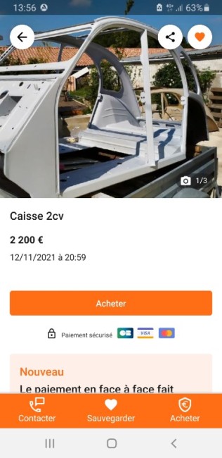

Pourquoi dans ce cas ne pas investir dans une caisse remise à neuf comme celle la par exemple.
Bon il faut trouver vers chez toi...

En effet, je suis en train d'y réfléchir. 2200€ semble raisonnable.
Je vais voir cette annonce.
J'ai parcouru pas mal de site et il y a de tout.
Le roi de la deuche ne me dit rien, je ne sais pas pourquoi,
D'autres me paraissent plus de l'arnaque qu'autre chose.
Et j'aimerais pas trop loin pour pouvoir intervenir.
Mais si je pars sur 2500 une caisse, et un châssis à 800, il me reste un capot, une aile, la joue d'aile, le support phare, la peinture et les bricoles, plus la mécanique.
Je pourrais m'en tirer pour un budget dépassant qu'un peu ke mien.
Étalé sur les mois, la covid réduisant les activités :) c'est peut être jouable.
