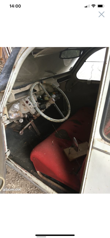

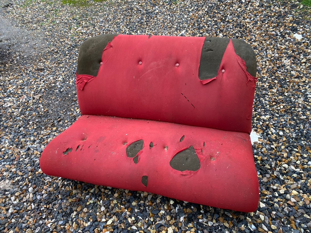

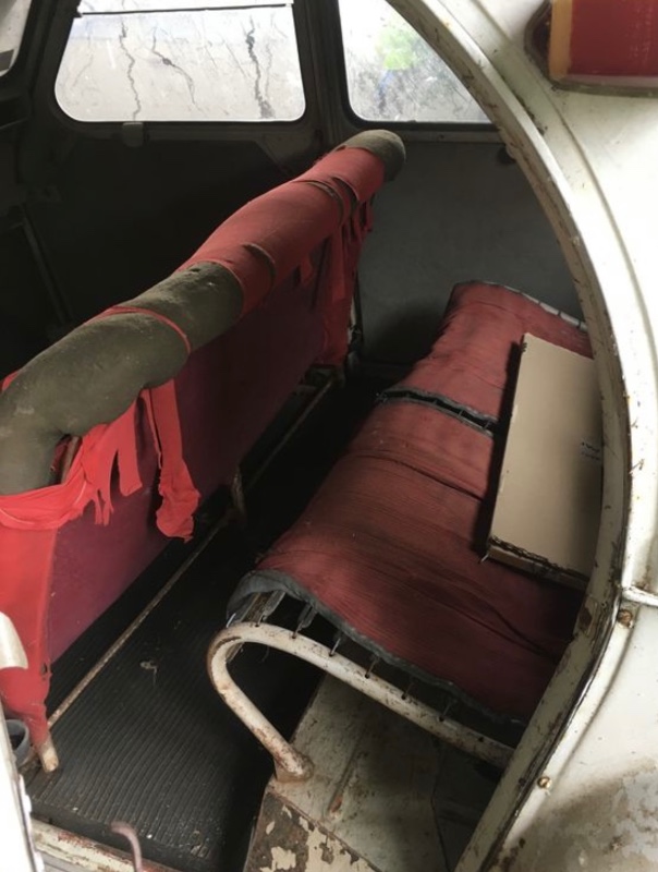

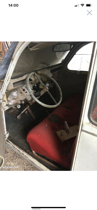

Suite à l’achat d’une 2cv de 1965, je souhaiterais refaire ou remplacer mes banquettes, le problème est que je ne sais pas lesquelles étaient montées d’origine.
Un membre du forum m’a informé que mon modele était rare et n’a été produit que deux mois. Je vous joint quelques photos si certains peuvent m’éclairer.
Merci.
Merci.

Il semblerait que ton armature soit la bonne mais que le siège AV ait été refait ? Ta Deuche est une AZ je suppose. Et je suppose toujours que, si je me réfère à mon AZAM de 1966, tu dois avoir les mêmes banquettes que moi. Je n'ai que ces photos...

Sur AZAM banquettes style AMI6 sur AZA banquettes garnies de bayadere

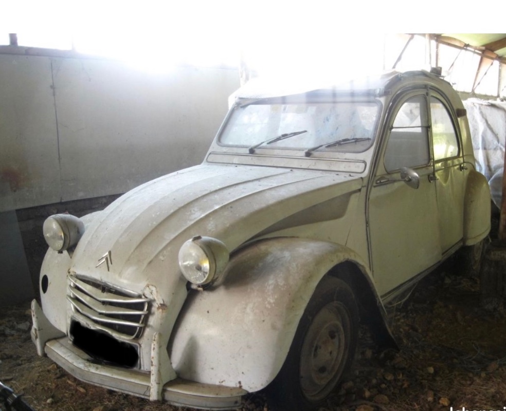

Ton capot est le même que le mien, avec cette calandre, excepté la barre alu du milieu qui te manque.
Ils ont fait énormément de variantes à cette époque

Pour moi cette 2cv n’est pas rare, c’est une Aza en gris rosé.
Ancien volant, pas de custode arrière, banquette avant réglable par trous.
En 65 c'était l’année charnière me semble-t-il entre l’ancienne calandre et celle que tu as.
A mon sens tes banquettes sont les bonnes, elles doivent être en bayadère avant arrière.

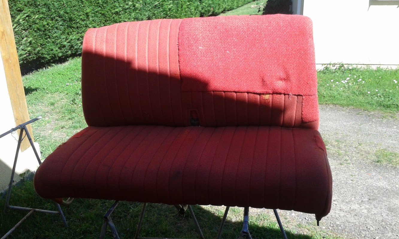

si pour le sens d ouverture des portes, sans glace de custodePour moi cette 2cv n’est pas rare, c’est une Aza en gris rosé.
voila les garnitures
https://www.renov-2cv-mehari36.com/6538 ... t-de-4.jpg

Et bien si cette 2cv est rare, tant mieux, j'ai un copain qui a la même, en gris rosé aussi de 65.
Il a la même calandre, mais je ne sais pas quelle était la calandre d'origine.
Sur celle-là je pense que c'est la bonne, il y a les chevrons sur le capot.
Sur celle de mon amis, pas de trou sur le capot, donc j'imagine la calandre avec les chevrons intégrés.
quelqu'un peut confirmer ?

Oui pour moi, la présence des chevrons sur le capot confirmerai la calandre.

Je pense a une auto sortie juillet aout avant le changement des portes ai eu a l époque une aza immatricule septembre 65 sans glace de custode porte suicide et nouvelle calandre, mais a l époque elle avait déjà 15 ans, donc pas forcement d origine

Déjà tu as un modèle entre décembre 64 et aout 65, Ce que dise la majorité des sites,
pas mon avis, production encore plus courte!!!
J ai une aza blanc cygne de 10/68 siège bayadère rouge, volant metal, il y avait peut etre des options, elle est en très mauvais etat mais d origine
Tu as déjà eu des sites sérieux de recherche, il en existe d autres, ma vue aujourd hui me permet plus de faire ces recherches
Apres pour moi sur une deuche les portes dans le bon sens ce sont les suicides, la deuche a ete crée comme cela

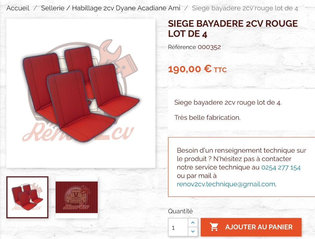

Pensez-vous que cela pourrait convenir?
Merci pour votre aide à tous

J'ai monté ces bayadères de chez Renov'2cv. C'est un bon produit, le même fournisseur propose également les caoutchoucs et les crochets.
C'est un travail pas si facile que cela à réaliser, il faut être très soigneux et méthodique.

Je ne voudrais pas être l'élément perturbateur mais, cette deuche serait elle devenue soudainement une fourgonnette ?
Bon après vu que c'est déjà un OGM, peut être plus à ça prêt...

OGM, parce que ta voiture possède plusieurs éléments tirés de divers modèles apparemment
L'aile droite par exemple avec le trou de clignotant n'est pas d'origine, le volant me semblait aussi un peu antérieur à 65 mais certains disent que c'est normal, là perso je ne suis pas assez expert (voir pas du tout
Pourquoi ton capot n'a t il pas la baguette chromée de cette époque?
Tes banquettes sont un peu disparates.
Je vois que ton rétro intérieur n'est pas trop d'origine non plus, tu comprends mieux pourquoi je dis Organisme Génétiquement Modifié?
Et fourgonnette, parce que les modèles de garnitures que tu as choisi sont destinés aux fourgonnette et en plus après 1970.
Rien de grave, ce qui compte le plus c'est qu'elle te plaise à toi selon tes choix
