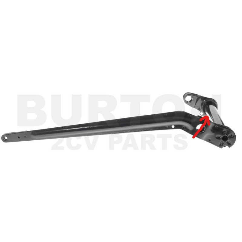

bon, j'ai fixé sur le nouveau châssis le mécanisme de frein à main récupéré sur mon ancien châssis.
J'ai mis des rivets et cela semble tenir.
mais bien sûr, question:
1) je trouve que le mécanisme bouge quand même beaucoup latéralement. Je me rappelle m'être fait la réflexion au démontage, mais est-ce normal?
en fait je ne comprends pas pourquoi la partie fixée au levier n'est pas complètement fermée, est ce que j'aurais mal monté l'ensemble.
en me relisant je ne pense pas que vous comprendrez ce que je veux dire, donc je joins une photo de la pièce vendue par BURTON. la flêche montre bien que le cercle n'est pas fermé.

Ayant des freins à disques, je ne peux pas te répondre, puisque le mécanisme est complètement différent.
Mais je ferrais peut-être un pronostique : pour pouvoir graisser ou huiler l'axe du levier de frein ?

C'est une hypothèse.
Peut-être une confirmation ou d'autres avis?

Le jeu est normal, j’ai le même d’origine. Pas de soucis à avoir :)

Me voilà rassuré. C'est vrai qu'avec le ressort c'est bien tenu. Mais c'est quand même bizarre.
