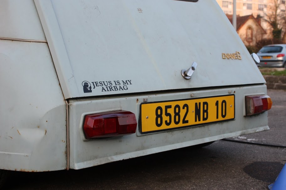

Wahou !!!! ... On aime, on aime pas, mais y'a un sacré boulot !!!
Dommage que la poignée de coffre ne soit pas rangée correctement :pascontent: :gnark:
Mais dis moi, vous pouvez pas rouler avec ces voitures ? Enfin, sur voies publiques j'entends ? Y'a pas de contrôle technique non plus, j'imagine ?
PS: j'aime bcp l'autocollant en bas à gauche :

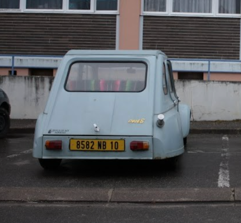

Tiens le lien vers la page a disparu au dessus de la première photo ... dommage car on voit tout le processus de construction ...
Pour répondre à ta question, faut trouver un CT ouvert d'esprit, et que ça touche pas le banc, car le châssis lui est intact et c'est ce que vérifie le contrôleur
En terme de loi c'est idem que changer un plancher, que tu ressoudes pas au même endroit généralement ça passe, du moment que c'est soudé idem origine.
A titre de comparaison, un réglage trop bas modifie les angles et donc normalement ne passe au CT. Un channeling si impressionnant soit-il lui ne touche pas les réglages sauf les cas extrêmes comme celui-ci qui cumule les deux !

L'idée c'est qu'en rabaissant la caisse, on créé une sorte de tunnel à l'intérieur pour rentrer le châssis qui lui reste à sa hauteur d'origine, c'est l'ensemble de la caisse qui descend

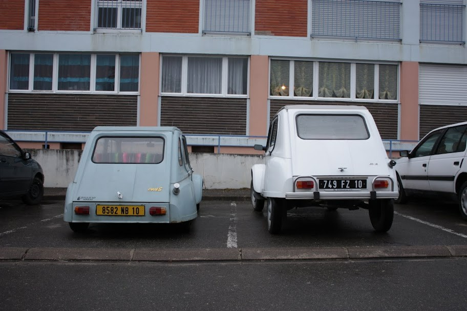

Ca dépend surtout du channeling en question ... jusqu'à -7 -8 ça passe
Pour moi le bon réglage est quand le centre de la jante AR est au niveau du bas de l'aile, ce qui peut se faire avec des sucettes longues comme celle-ci
