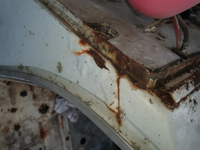

voila le début de démontage de ma Dolly.
comme vous pouvez le voir, c'est chaud !

En effet la rouille a fait du dégât ! Plancher et bas de caisse, classique de la 2cv
Déjà en vidant tout l'intérieur et un bon coup d'aspiro tu y verras plus clair.
Je sais pas si tu feras toi même les soudures, mais un conseil, pour des zones comme l'aile arrière, si tu ne combles que le trou béant sans changer tout l'élément de carrosserie, n'hésite pas à couper la tôle un peu plus large que la zone rouillée, histoire de bien souder sur du métal sain. Ça peut paraitre évident, mais parfois si on disque juste à la limite de la rouille dans le temps elle peut revenir.
En tout cas bon courage, c'est un beau projet, la dolly, c'est une de mes séries limités favories.

Bonsoir
Après brossage du châssis, sablage de certaines parties des pièces (dimensions de ma cabine de sablage) et mis en peinture.
Châssis avec une peinture antirouille banale (c'est juste pour faire propre car châssis galva)
Bras et quelques pièces en antirouille OWATROL.
Dans quelques jours peinture noir et ensuite debut du remontage.
Messages : 1742
Re: Début démontage RV 2 cv Dolly 1987
Giovanni, pense à égrener légèrement le CIP avant d'appliquer la peinture sur tes trains, si tu le fait au pistolet :wink:
Que vas tu faire pour la caisse ? tu la changes où tu la refait toi même ?
