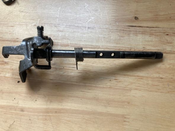

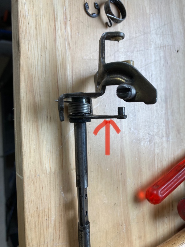

En pleine réfection de mon double corps, je m’aperçois aussi que mon ressort a cassé.
Malgré un papillon récalcitrant j’ai finalement extrait mon axe. Ce qui m’a permis d’accéder facilement à un ressort… mais pas celui qui me pose problème ! Je suis maintenant face à cette pièce qui m’empêche de sortir le ressort en le faisant coulisser le long de l’axe.
J’ai bien essayer de lui taper un peu dessus, mais ça ne bouge pas et je ne veux pas insister par peur de tout casser.
Quelqu’un pourrait-il me renseigner ?
Merci les amis deuchistes 😊

Tobix,
il va falloir meuler le sertissage en bout d'axe, mettre un nouveau ressort puis remonter ...
J'ai détaillé en 2020, sur le forum 2 pattes, la repose du ressort :
https://forum2pattes.forumactif.com/t10 ... t=Clinique
PS : le post, en pdf :
26 35 Ressorts d'axe 1er corps.pdf
(3.86 Mio) Téléchargé 173 fois

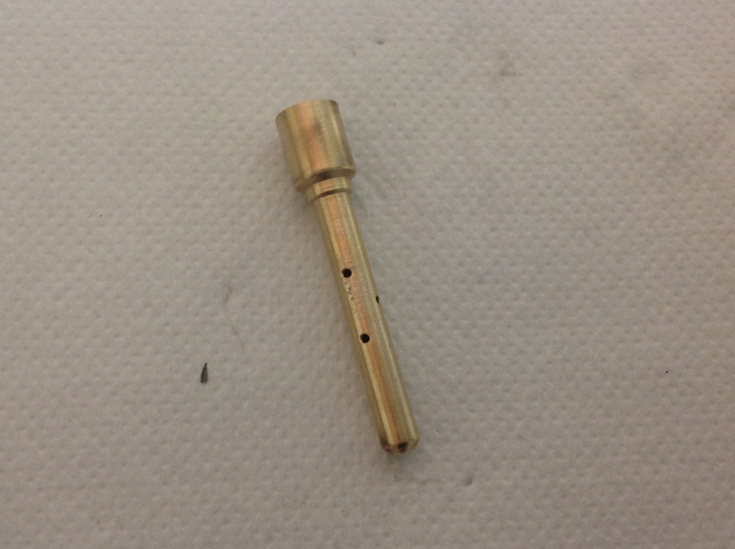

PS 2 : Tobix, as tu retiré le tube d'automaticité du 2 corps ?

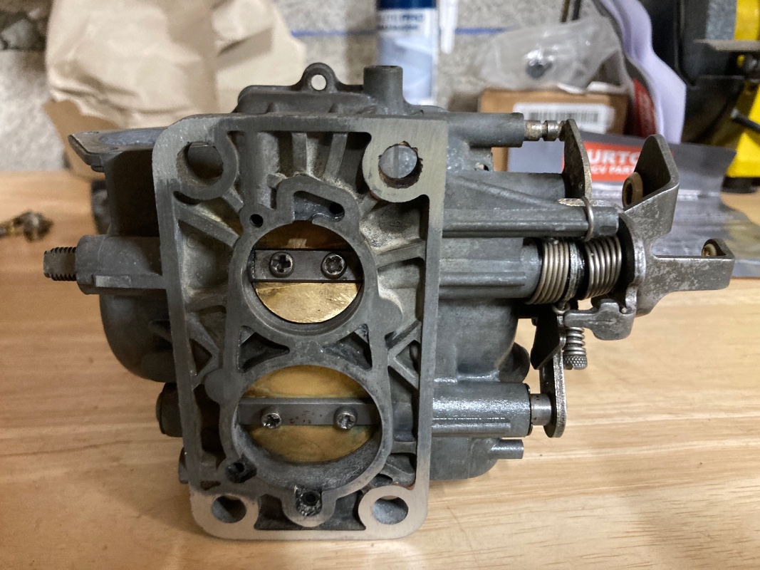

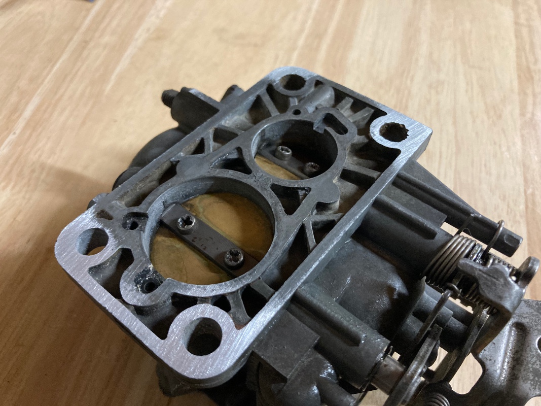

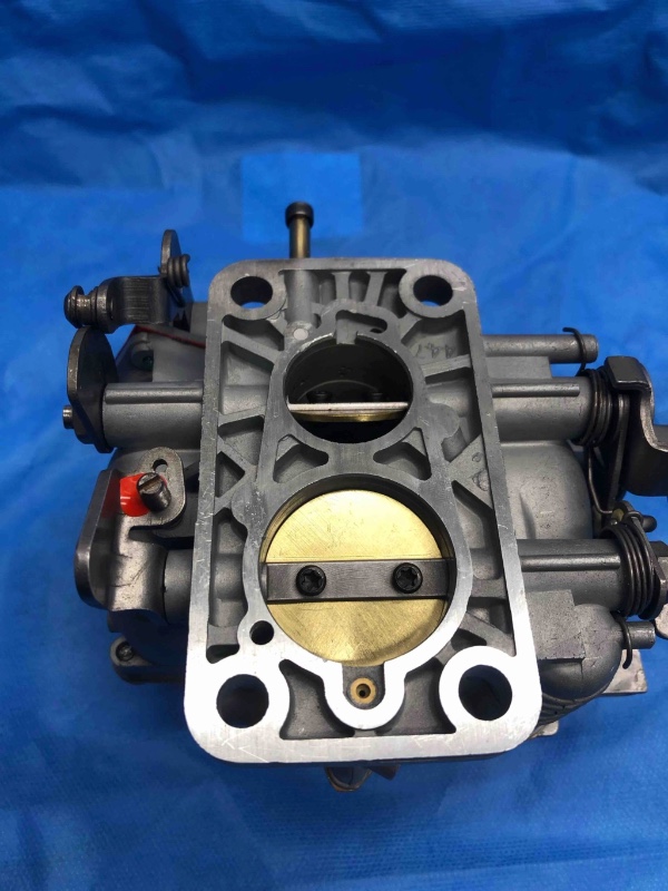

PS 4 : n'oublies pas de rectifier ta semelle (qui fait à tout coup, la banane ...)

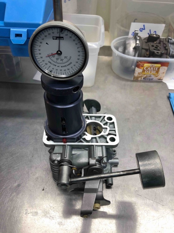

et si tu touches à l'axe 2 corps, de re-régler ton ORF :

Merci beaucoup @Lolodubalaou pour cette réponse dont la complétude va bien au-delà de mes espérances... Et m'amène finalement encore plus de questions, la principale étant "dans quoi me suis-je embarqué ?" :triste:
Ce qui ne devait être qu'un rafraichissement (nettoyage, remplacement des joints etc.) vire à la galère.
Je n'ai pas de quoi souder.
Pas de quoi mesurer la déformation de la semelle et encore moins de quoi la rectifier.
Enfin, quand tu parles de "toucher à l'axe 2 corps", qu'entends-tu par là ? Je l'ai bien sûr sorti pour pouvoir sortir celui de l'axe primaire, nettoyé avec un chiffon et un peu de nettoyant frein, c'est tout.

Pour ton carbu,
1 - pour le ressort, si tu retires la platine, tu dois la ressouder ou la revisser (il faut percer puis tarauder), pour la reposer
2 - pour rectifier ta semelle, une feuille de papier 120 puis 400, scotchée sur une vitre (ou un morceau de formica) marche très bien pour rectifier ta semelle (j'oubliais : il faut aussi beaucoup d'huile de coude ...)
3 - si tu déposes l'axe 2 corps, tu vas le reposer après nettoyage et il est de bon ton de revalider un réglage d'ouverture de ce papillon : il te faut un appareil pour cela (c'est toujours possible de le faire un peu au pif mais on fait en compétence pour gagner en confiance ....)
4 - y a t'il du jeu au niveau des alésages du corps-cuve (là où passent les axes) ? Si oui, il faut rebaguer et il faut aussi changer les joints plastique associés. Sinon, le risque de prise d'air (et donc de carbu inréglable) est important ! Ton carbu a au moins 30 ans (les joints plastique, aussi ...)
5 - je suis à ta disposition pour faire les travaux que tu désires, si tu ne veux pas les faire toi même.

Merci beaucoup pour ton post, autant pour le soutien technique que pour l'empathie, des choses qui deviennent malheureusement de plus en plus rares !
Je suppose que tu gères également la page FB "La clinique du Carburateur", tu as donc du voir que j'avais pu m'en sortir pour extraire ce ressort. Afin que cela profite à d'autres qui feraient une recherche sur le forum dans le futur, je suis parvenu à ce résultat sans rien meuler ni faire sauter :
J'ai simplement, comme suggéré par un membre de la page FB, fait tourner le ressort autour de l'obstacle, un peu comme on attache une clé à un anneau de porte-clé. A l'aide d'un tournevis assez fin, et avec un peu de patience, ça se fait très bien. On voit que les spires du ressort se sont légèrement écartées : j'ai donc commandé 2 ressorts neufs, l'un que je tenterai de remonter avec la même méthode, et s'il s'avère que cela l'abime trop et lui fait perdre sa fonction, et bien j'en aurai un deuxième pour un remplacement comme conseillé.
Je te remercie également pour tes conseils sur les autres points.
Concernant la semelle, je vais pouvoir m'en occuper, très bonne nouvelle.

Reste le réglage de l'ouverture du 2e corps, pour lequel je ne suis pas équipé. A voir une fois le remontage effectué, je peux peut-être trouver de l'aide localement au niveau de mon club. Je te remercie pour ta proposition en tous cas !

Je poursuis la réfection de mon carbu. J’ai pu remonter le nouveau ressort comme j’ai sorti l’ancien (dans le sens inverse, évidemment.
C’est un peu moins esthétique qu’avant, mais après graissage des axes et placement correct des papillons (le plus dur !), ca marche parfaitement :
J’en ai profité pour rectifier la semelle, en effet il y avait une légère déformation. Ponçage sur plaque de verre au 180 puis 320 :
