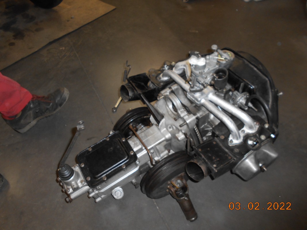

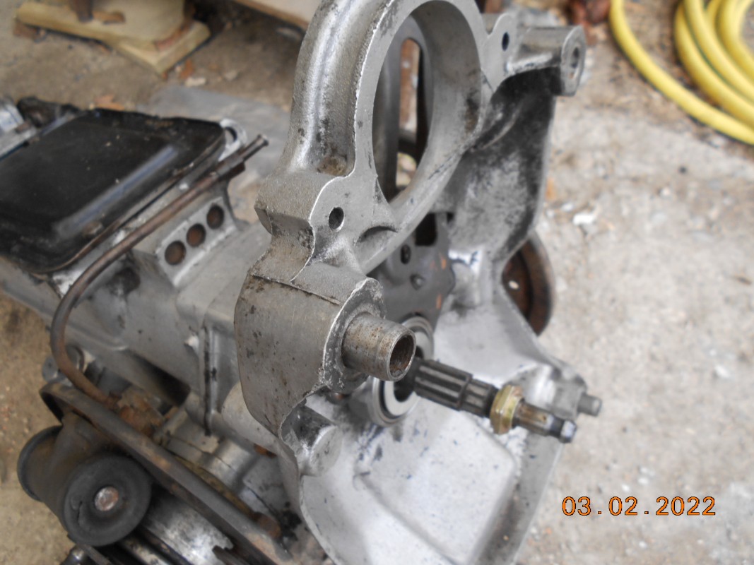

Ok merci par contre petit souci au moment de l'association boite/moteur.
Nous avons bien des entretoises positionnées en diagonale qui permettent de bien serrer le moteur: Pas de souci !
Par contre dans les autres points de fixation il y a des guides qui s'emboitent dans le bloc moteur et sont solidaires de la boite.
Mais quand on serre le moteur et la boite, on n'arrive pas en butée et donc on commence à tordre la boite. Bref ce montage est loin d'être mécanique et c'est comme s'il manquait des entretoises sur ces guides ou des rondelles au fond pour prendre appui plus tôt...
Avez vous une réponse car il n'y avait rien au démontage.
En gros le moteur n'est fixé que par les deux vis disposant des entretoises, les autres vis ne serrent pas !

Est ce que c'est pas l'arbre primaire de la boîte qui n'est pas correctement positionné et qui "crée" cet "décalage" :???:

Les entretoisent de toutes façons (et que je n'ai pas ajoutées, elles étaient là au démontage) déterminent la distance entre le moteur et la boite !!
Mon souci ce sont les autres fixations qui ne permettent pas un serrage ou sinon je tords le carter de boite !!
Comme s'il manquait de la longueur aux cylindre de guidage ou une rondelle au fond pour venir en appui..
L'entretoise est bien présente au premier plan, et fixe la distance boite/moteur. Mais de l'autre côté qui a t-il entre boite et moteur hormis le tube de guidage ?
On voit très mal !

Ecoute Denis, je ne suis pas un expert mais il me semble qu'en diagonale, tu devais avoir une autre entretoise.

Moi non plus je ne vois pas d'autre solution qu'une entretoise...

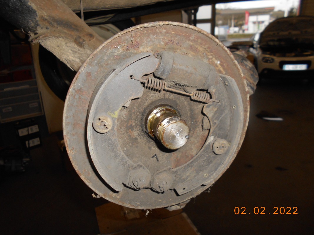

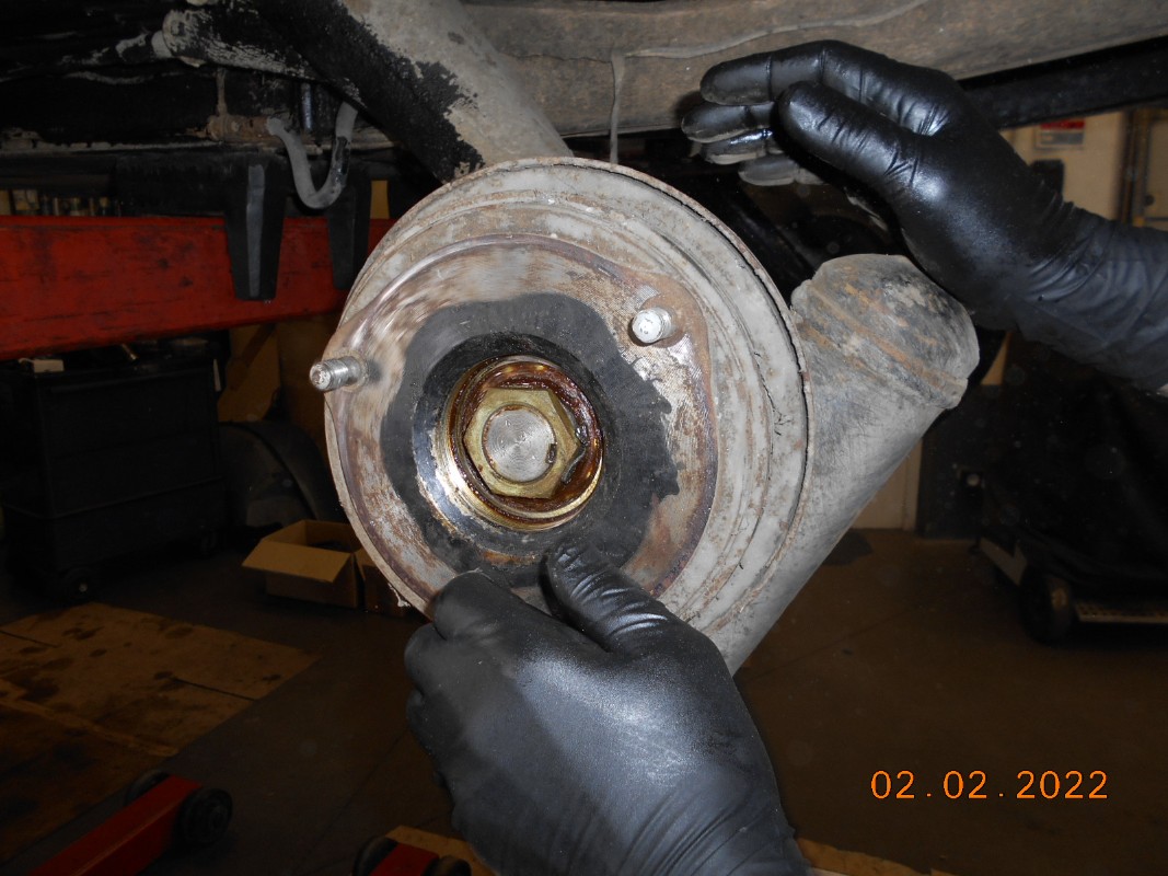

Sinon gros démontage des tambours arrière... Et là bonjour la difficulté ! Accéder à l'écrou a été assez compliqué, le desserrer n'était possible qu'avec une clef à chocs de 44, et ensuite pour arracher le tambour, bonjour la galère avec un arrache moyeu..
Mais bon il existe un outil spécifique pour le tambour !!

Et dedans une horreur !!
Trouver un nid de frelons ne m'aurait pas étonné !!
De la poussière de freins âgée de 65 ans pensez donc, le la rouille, bref beaucoup de nettoyage !!
Autant vous dire que les cylindres de roues sont plus qu'usés !!

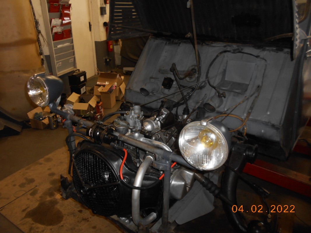

Par contre, si je ne m'abuse, ta deuche est de 55 ?
Donc sur ton moteur, tu devrais avoir des récepteurs de chaleur sans volets (je pense que tu n'as pas la tringlerie sur ta caisse, ni les trous dans le tablier ! ;)
Messages : 1606
Âge : 69
Re: Réfection 2cv AZ 1955
Oui c'est volontaire, le moteur que je monte pour l'instant est de 59 avec ses accessoires !! J'ai également conservé le carbu de 59 avec le frein de ralenti intégré, pour être certain d'avoir les bons gicleurs adaptés à ce moteur.
J'ai conservé les canalisations d'air de 59, vais voir ce que j'en fais !!
J'ai aussi installé un bocal transparent pour le loockeed à la place de celui en métal, un régulateur adapté à la dynamo...
Sinon je peux toujours démonter les carénages qui sont sur le moteur d'origine, moteur qui n'a pas les bonnes ailettes, et que je vais je pense ouvrir !
Pour moi l'important était de redonner vie à cette voiture au plus vite ce qui est fait !!
Ensuite installation du carbu de 55, adaptation bobine de 55, et sans doute montage des bonnes tôles... Ou pas !!
J'ai aussi envie de doter le moteur démonté d'un kit 530cc et de pipes Byno ...

Au fait voici une des deux entretoises qui vient en butée par dessus le guide. Tombées au démontage et passées inaperçues !
