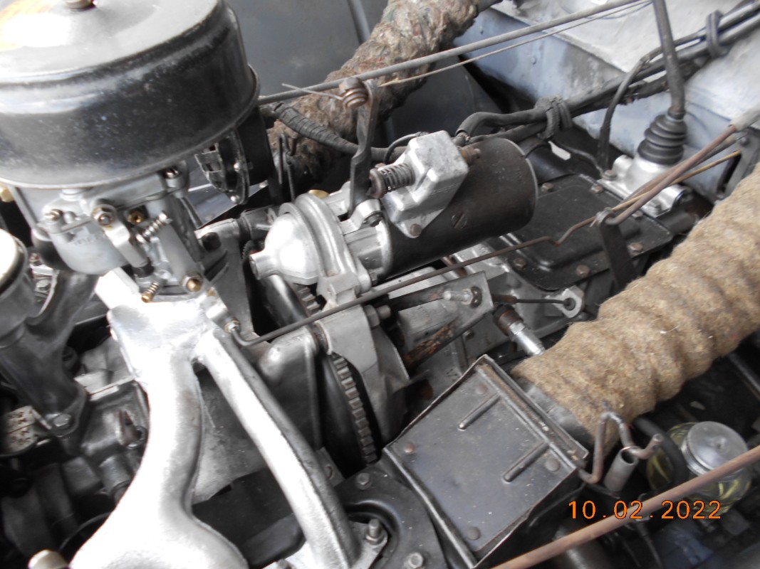

Oui tu as raison il faut que je trouve une trappe !!
Messages : 1606
Âge : 69
Re: Réfection 2cv AZ 1955
Je n'ai pas pu m'empêcher...

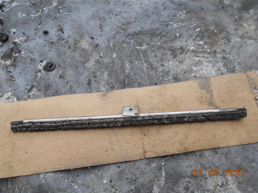

La mauvaise nouvelle c'est que mes deux porte balais d'essuie glaces sont morts..
C'est le système de fixation qui n'a pas supporté le produit pour supprimer la rouille. Mes porte balais étaient bien revenus sans rouille, mais la partie métal (en zamac) qui sert à la fixation s'est fragilisée.. Cela s'est cassé à l'endroit de l'axe de rotation.
Du coup faut que j'en trouve deux, et ce n'est pas de la tarte !!

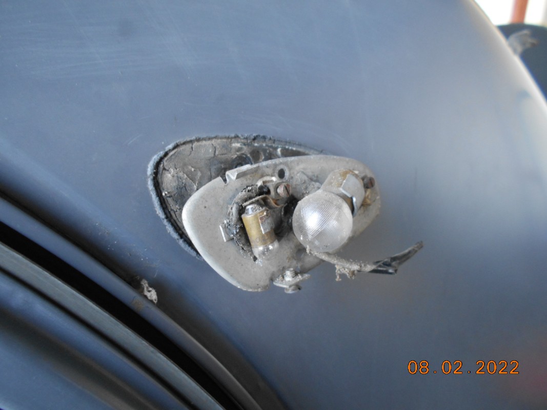

Sinon me suis afféré sur les "Labinal". Au départ je voulais offrir la version chromée à ma deuche, mais il faut les adapter... Du coup j'ai qd même tout démonté, ce qui m'a permis de pourvoir enlever le tissu autrefois collé sur les flancs intérieurs et fortement rouillé et surtout de changer les joints plastique entre carrosserie et feu, si difficiles à dénicher. (existent en repro mais vendu avec la partie plastique rouge chez Cipere https://www.cipere.fr/fr/Citroen-2CV/2C ... /ANR14601/).
Mes joints étaient décomposés !!

denis56 a écrit : 12 févr. 2022, 08:14 Sinon me suis afféré sur les "Labinal". Au départ je voulais offrir la version chromée à ma deuche, mais il faut les adapter... D
En effet, certains Labinal chromés sont différents (avec une vis à travers le cache plastique). Pour autant, il en existe d’autres modèles adaptables car je n’ai rien eu à changer sur les miens….et c’est le même système que toi

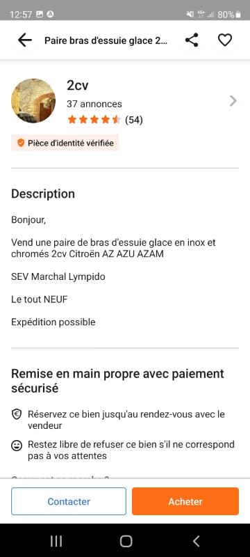

Salut Denis,
Vu ce matin sur lbc, en plus c'est du neuf :surpris:
Maintenant je ne sais pas si c'est cela que tu recherches :???:
https://www.leboncoin.fr/equipement_auto/2116231967.htm

J'avais vu, mais pas assez vieux mon fils !! Ils sont pour après 62 !!
En tous cas merci !!
Mais j'ai trouvé, me suis fait des relations sur le bon coin !!

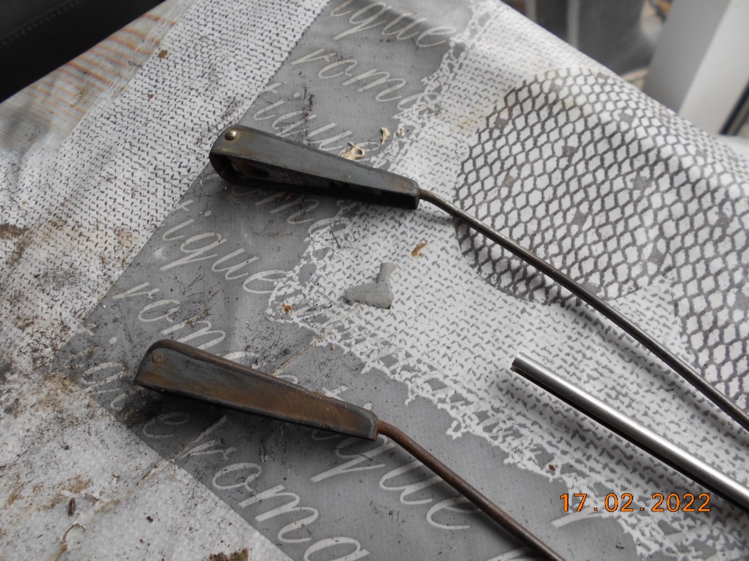

J'ai fini par trouver deux essuie glaces de cette époque.
En fait ils sont très difficiles à trouver car ce sont des accessoires auxquels on ne prête pas attention, et que l'on change rarement.
Mais bon, ceux-ci je vais les laisser avec leur rouille, d'autant plus qu'il paraissaient peints et non chromés...
J'ai juste passé un petit coup de laine d'acier.
A gauche le modèle cassé. Le zamac s'est brisé à l'endroit de l'axe de rotation et tout a reculé...
