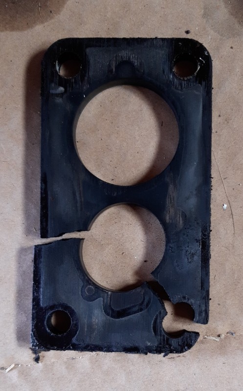

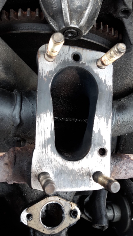

J'ai vu que ça fuyait sous le carburateur. Quand j'ai démonté j'ai trouvé la cale cassée et sans aucun joint.
Je crois que je vais m'amuser à démonter le carburateur aussi pour changer les joints.
Question: J'ai vu que Burton vendait des kits assez complets avec gicleurs ressorts etc... Est ce nécessaire ou conseillé de les changer ? Ou juste les joints plus cale et joints de cale ?

Si ton carburateur marchait correctement poirquoi le toucher :surpris:
:non: je le toucherai pas.
Je changerai la cale avec un joint de chaque côté.
Ce n'est que mon avis, attends en d'autres.

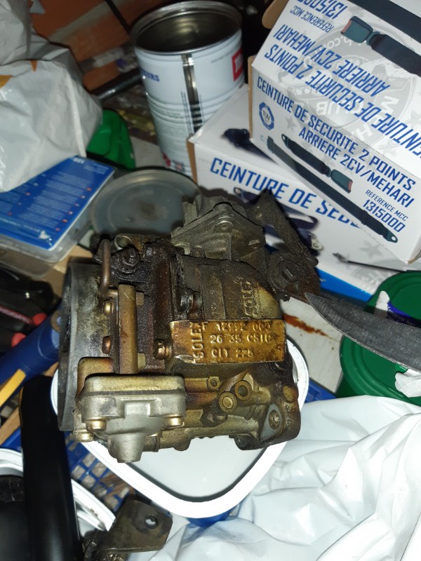

Oui c'est vrai. Mais je le trouve un peu gras quand même. Et il semble y avoir une autre légère fuite. Je vais essayer de montrer sur quelques photos.
Une goutte perlait au niveau de la pointe du couteau sur l'une des deux photos.

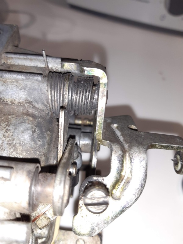

En revanche quand j'ai remonté le carburateur et accroché le câble d'accélérateur (avec le ressort de rappel) je constate qu'acceleré à fond, la pédale reste au plancher. Comme si le ressort de rappel n'était pas assez puissant ou que l'axe forçait un peu trop.
Quand je regarde sur l'axe, il y a deux ressorts autour de l'axe. L'un fait son office mais. le second le plus à droite sur la photo et le plus éloigné du carburateur semble libre et n'imprime aucune force de rappel. Normal ou est il cassé?
Peut-être suffit il de changer le long ressort de rappel accroché sur le carter du ventilo ? Ou dégripper et huiler l'axe ? Mais pas une solution à long terme il me semble. Je suis indécis....

Bon j'ai huilé l'axe et la pédale revient normalement.
Je me. demande quand même à quoi sert ce second ressort sur l'axe. Probablement qu'il imprime une force de rappel quand il fonctionne.

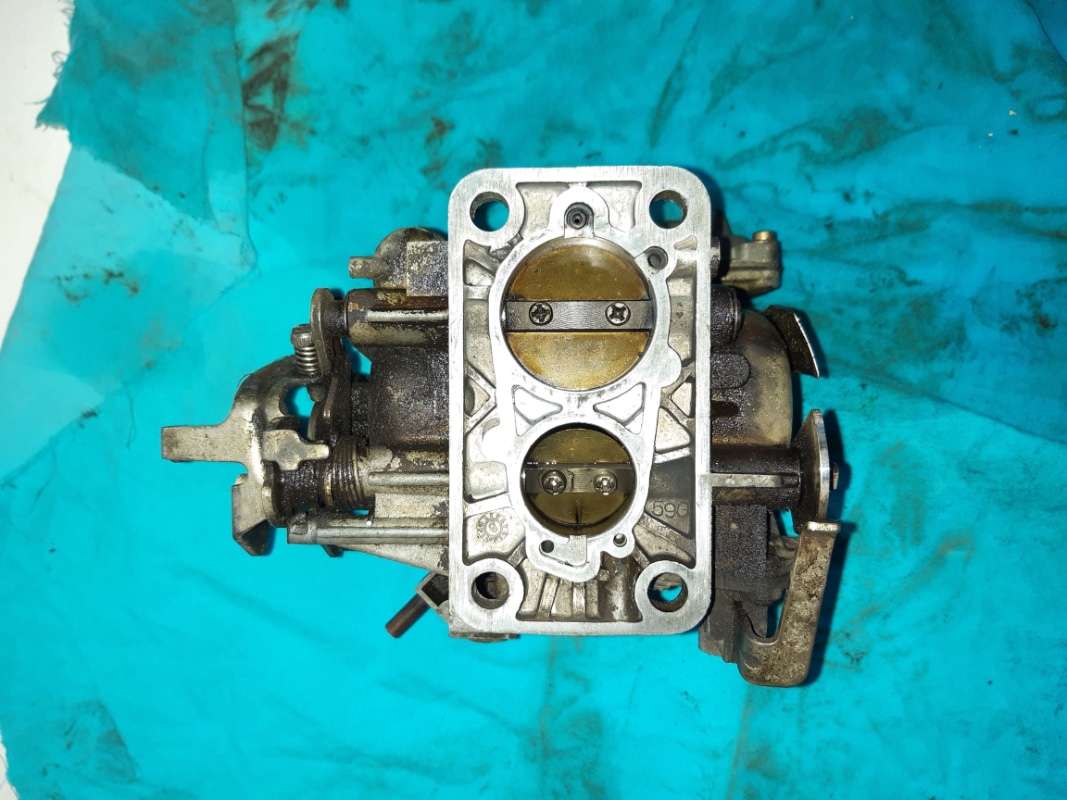

Ça y est j'ai remonté le carbu et ça fonctionne.
Je l'ai entièrement démonté parce j'aime bien le bricolage.
