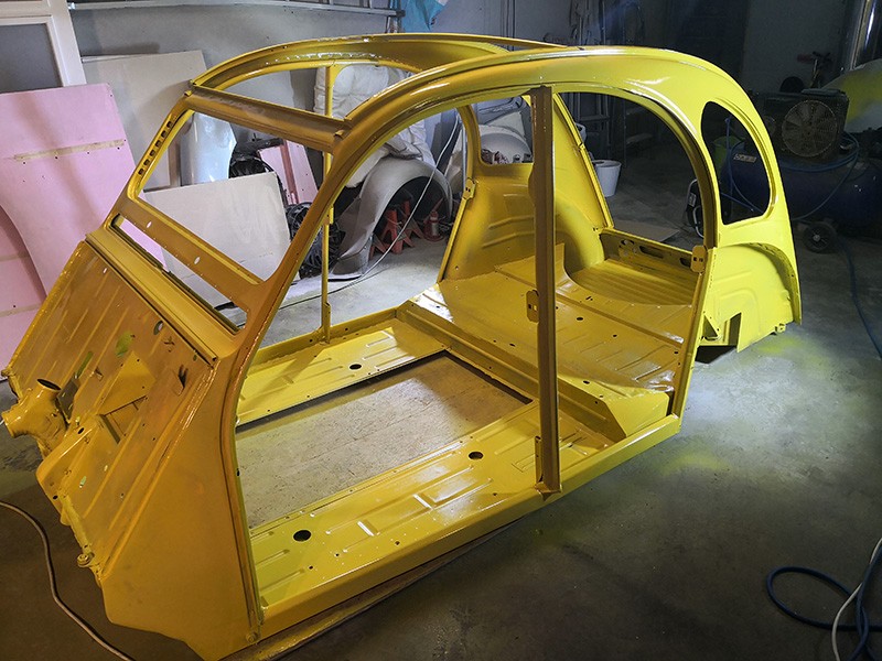

Allez, petite nouvelle de mon aventure peinture.
Mercredi, ponçage de l'apprêt sur le reste des pièces de carrosserie (ainsi que toutes les parties qui sont reste en CIP car non visible et qui n'avaient pas encore était poncées)
Le résultat, c'était ça :
Jeudi, j'ai commencé à peindre.
On mouille le sol pour éviter que la poussière ne se lève et on passe la première couche :
L'une de mes filles est venu voir pour me dire que ça sentais fort dans la maison (j'y revendrais plus tard).
Elle a donc fait une photo de votre serviteur en mode cosmonaute :)
Aller, on continue est on passe la seconde couche sur la caisse, l'intérieur des portes, l'intérieur du volet d'aération et les phares :
Fier de moi, j'ai fini à 17h, heure à laquelle mon épouse est revenue du travail.
Et là, je me suis fait pourrir de chez pourrir !!!!!
Apparemment, je n'avais pas assez ouvert la porte du garage pour aéré et éviter que les odeurs ne remontent dans la maison.
Mes filles s'étaient recluses dans leur chambres à l'étage (ça ne change pas à ce qu'elles font habituellement) elles n'ont pas subit de désagrément, par contre mon épouse .......
Moi, je n'ai pas remarqué que ça sentais si fort que ça, en tout cas, moi fort que dans le garage :mdr:
Donc aujourd'hui, comme ma moitié avaient pris sa journée, c'était Off pour moi.
Obligé de prolonger ma semaine de congé jusqu'à Lundi inclus, pour finir la peinture de la 2Cv tranquillement quand personne ne sera à la maison, et j'ouvrirais le garage en grand une heure avant au moins, avant que ma dulciné ne rentre :mdr: :mdr: :mdr:
Bon malgré tout, on se s'improvise pas peintre en carrosserie si facilement que ça, donc oui, j'ai une coulure, mais une seule :
Comme vous pouvez le voir, elle est situé juste au dessus de la porte conducteur.
Ma petite dernière me dis que ça ne se voit pas trop, mais moi je ne vois que ça.
Je verrais comment, et si je peux faire partir ça.

Vu le cosmonaute je comprends mieux pourquoi tu arrives à poser les moteurs de deux pattes tout seul :mdrr: 💪 :mdrr:
Messages : 16624
Re: Restauration 2CV6 spéciale de 86
Vivement Lundi ! :gnark:
Bon, en tout cas, la peinture en jette !! :clap:

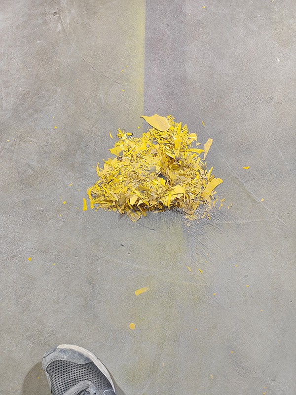

Comme prévu, j'ai pu finir la peinture des mes éléments tranquillement, quand personne n'était à la maison.
J'ai donc fait mes petits mélanges
Et j'ai peint

Et oui, j'ai refait des coulures :enerve2:
Sur 2 portes (avant droite et arrière gauche) et sur l'aile avant gauche.
Pour ces coulures, je verrais dans un mois (histoire que ça sèche bien à coeur) si j'arrive à les faire partir, ou si je repeint entièrement les pièces (vu qu'il me reste de la peinture :) )

En effet, j'en ai déjà vu rattraper ça par ponçage/polissage, mais j'ai jamais tenté : faut trouver les bons conseils, voir un mec qui sait faire !
Ta sellerie, garnitures de porte et feutrine inter ce sera quelle couleur ?
Encore bravo,
Messages : 16624
C'est beau le mimosa !! J'adore ! Alors une deuche mimosa, :amour:
J'ai hâte de la voir remontée !
Comme Eric, superbe capot !! :clap:
Super idée le retour de conso de peinture et autres accessoires. Merci ! :pouce:

Quelle belle couleur , ma femme préfére maintenant cette couleur .. quelle idée de lui montrer ta rénovation aussi . :fou:
En tout cas , ton boulot est vraiment top ! Un régal !
