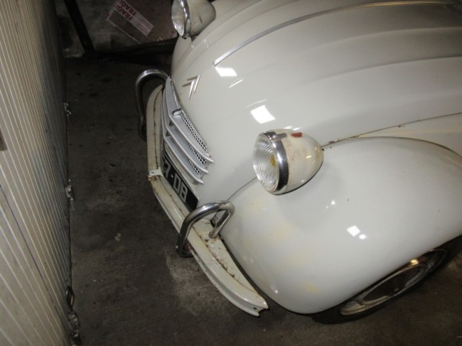

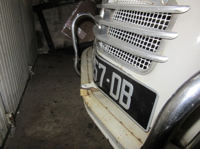

J'ai souvent vu lors de réunions autos, des personnes qui se sentent partout chez eux, et qui n'hésitent pas à ouvrir les portes de voitures exposées, j'imagine que le capot de la vieille 2cv ne fait pas de différence pour ce genre d'individu.
J'ai donc cet apres midi fabriqué un petit truc tout simple, juste dissuasif pour le touriste de passage... ;)
Pas vu ce genre de chose sur le forum, donc je partage ;)
A suivre viendra l'antivol de voiture, basé sur une bille mercure, un contact de niveau
Ainsi même en enlevant le véhicule sur plateau ça alerte
J'avais ce genre d'antivol dans les années 80 sur ma Ford Taunus ;)

Salut Pat77, un peu cher celui là, ici c'est plus abordable ;) https://mcda.com/serrures-accessoires-2 ... t-2cv.html
Ceci dit, je n'avais rien vu avant de faire mon petit montage maison, mais je n'aurais pas pris, trop cher et surtout trop moderne ;)
Et puis, quand la merde est bien rentrée dans le barillet est ce qu'il fonctionne toujours aussi bien?
Là je reste d'époque ;)
Merci pour le lien.

comme dit plus haut, c'est surtout pour éviter que les petits curieux mal-élevés, ouvrent le capot lors de réunions autos.
Il est certain, qu'un voleur ne sera pas arrêté longtemps par une fermeture comme celle là ;)
Juste une dissuasion, pour ou plutôt contre le vol en général, un antivol à niveau (bille de mercure) me semble approprié, encore de la dissuasion, avec une bonne alarme électronique aigue, (genre alarme incendie ;) ) alimentée sur batterie indépendante par énergie solaire. ;)
Un simple mouvement de la voiture fera déclencher l'alarme, le mieux est de ne pas être trop loin pour l'entendre.
Je garde pour moi l'emplacement de l'interrupteur de commande ;) , La batterie quand à elle pourra être placée dans le coffre et le petit panneau solaire pour la maintenir en charge sur la lunette arrière, la sirène sous le capot qui est maintenant fermé à clé ;) ...
Si il y a le feu dans le moteur? la clé du cadenas est sur le trousseau de clés, donc rapidement accessible et ouvert, mais une fois ouvert, il faut rapidement un moyen d'extinction, sinon, on aliment le feu avec l'appel d'air ;)
Il n'y avait pas de système de fermeture à clé? Mais à quoi sert ce trou qui est sur la tige de commande d'ouverture de capot, il devait bien avoir une utilité?
