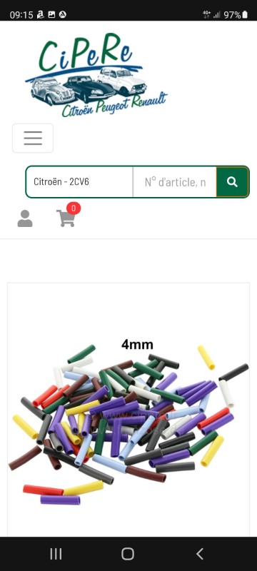

Toutes les cosses que l'on peut trouver de nos jours sont en diamètre 4 mm (3,9 mm pour être exact) ou 5 mm.
Or, mes "ancien" boutons sont avec des broches en diamètre 2 mm, et c'est là qu'il y a un problème.
Sinon, pour les couleurs, j'ai trouvé ça : https://www.amazon.fr/gp/product/B085S6 ... NB96&psc=1
Il y a toutes les dimensions et toutes les couleurs dont on a besoin pour refaire nos faisceaux électriques.
Bon, je vais bricoler les cosses de 4 mm, pour voir si j'arrive a les resserrer pour qu'elles tiennent sur des broches en 2 mm.
Pour voir la différence entre des broche en 4 et 2 mm, il faut regarder les photos que j'avais posté dans ce sujet : http://forum.2cv-legende.com/viewtopic. ... 05#p162005
On voit que le bouton pour les essuies glaces a des broches plus minces que les broches des boutons avec les flèches.

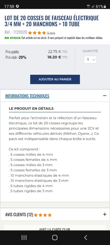

J'ai acheté ce kit
https://www.mehariclub.com/fr/1120020-- ... collapse-B
Un peu cher mais pour dépanner. Tu as des cosses de 3mm.

Finalement, les cosses ne conviennent pas. Elle ont un diamètre de 1,6 mm.
En remesurant précisément mes cosses, elles font réellement 2,6 mm.
Je pense donc que les cosses de 3 mm doivent être les bonnes.
Mais où trouver des cosses, sans se faire assassiner au niveau des coûts.
Il y a Cipère à 18,90 € hors frais de livraison https://www.cipere.fr/fr/Sonstige-Citro ... /ANR14207/
où MCC à 22,75 € hors frais de livraison https://www.mehariclub.com/fr/1120020-- ... collapse-B
Et j'ai trouvé Faisceaux Classic Car à 10,00 € hors frais de livraison pour la même quantité (https://www.faisceaux-classic-car.com/c ... e-3-mm.htm https://www.faisceaux-classic-car.com/c ... e-3-mm.htm)
En ajoutant les 4,45 € de frais de livraison, on est encore loin des deux autres.
